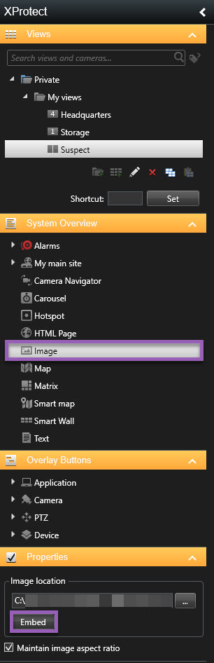

Adicionar imagens a visualizações
Você pode exibir imagens estáticas em uma visualização. Por exemplo, isso é útil quando você quiser compartilhar a foto de um suspeito ou um diagrama de saídas de emergência.
Etapas:
  1. Clique em Configurações para entrar no modo de configuração.
  2. No painel Visão geral do sistema, arraste o item Imagem para um item de visualização. Uma janela aparece.
  3. Localize e selecione o arquivo de imagem que deseja adicionar.
  4. Clique em Abrir. A imagem agora aparece dentro do item de visualização.
  5. Para disponibilizar uma imagem a outros que não têm acesso ao local do arquivo de imagem, no painel Propriedades, clique em Integrar. O arquivo é armazenado no sistema.
  6. Clique em Configuração novamente para sair do modo de configuração.

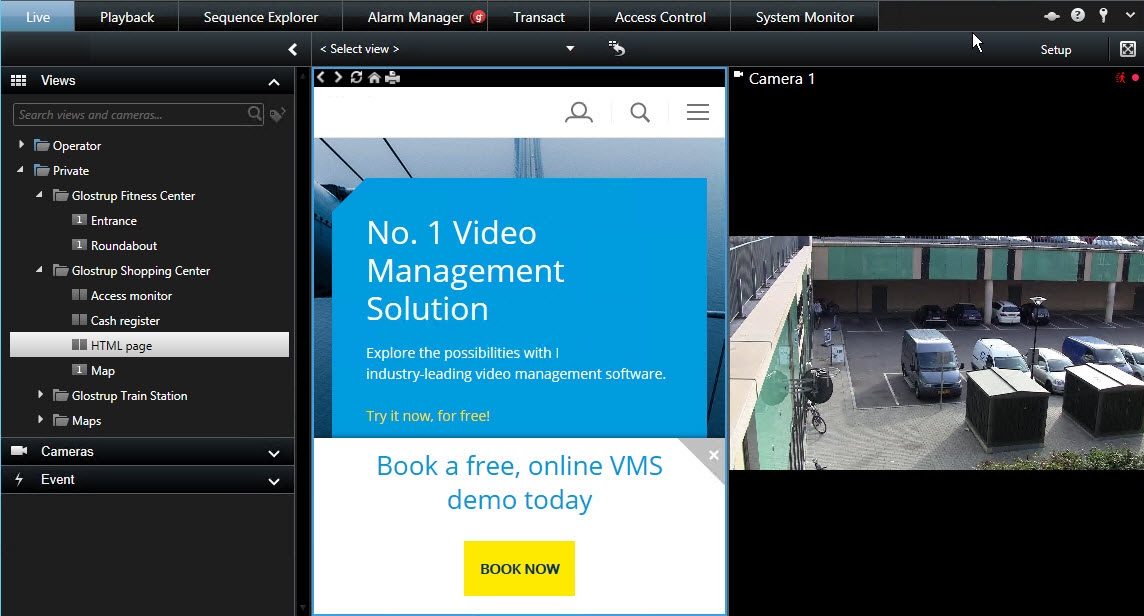

Adicionar páginas web a visualizações
Você pode adicionar páginas da web a visualizações, por exemplo páginas HTML, PHP ou ASP. Isso é útil, por exemplo, para fornecer instruções online ou mostrar páginas da Web da empresa em combinação com câmeras ou outros tipos de conteúdo.
Etapas:
  1. Abra a visualização que você deseja modificar.
  2. Clique em Configurações para entrar no modo de configuração.
  3. No painel Visão geral do sistema, clique e arraste o item Página HTML para a visualização. Uma janela aparece.
  4. No campo Abrir, digite o endereço da página da web.
    Para usar uma página da web armazenada em seu computador local, rede ou em um servidor FTP, certifique-se de que o modo de exibição esteja definido como Compatibilidade nas propriedades da página da web. Consulte Propriedades de página web. Caso contrário, você receberá uma mensagem de erro. Consulte Páginas web (solução de problemas)
  5. Clique em OK.
  6. Para definir as propriedades, expanda o painel Propriedades.
  7. Clique em Configuração novamente para sair do modo de configuração.
Nome
Descrição
Editar
Especifique um novo URL ou local de arquivo da página da web.
Modo de exibição
Selecione o mecanismo de navegação para renderizar a página da web. Há duas opções:
  • Padrão – esta configuração usa o Microsoft Edge. Escolha Padrão se a página da web estiver localizada em um servidor da web e o protocolo de rede usado for HTTP ou HTTPS
  • Compatibilidade – esta configuração usa o Internet Explorer. Escolha Compatibilidade se a página da web:
    • estiver armazenada localmente
    • usa outros protocolos de rede além de HTTP e HTTPS
    • contiver scripts projetados para interagir com XProtect Smart Client
    • usa uma versão mais antiga de HTML
Escala
Selecione a escala da página web. A escala ideal depende do conteúdo da página web importada e de como você deseja exibi-la
Esta configuração está disponível apenas no modo Compatibilidade.
Ocultar barra de ferramentas
Selecione a caixa de verificação para ocultar a barra de ferramentas de navegação que é inserida acima de cada página web importada.
