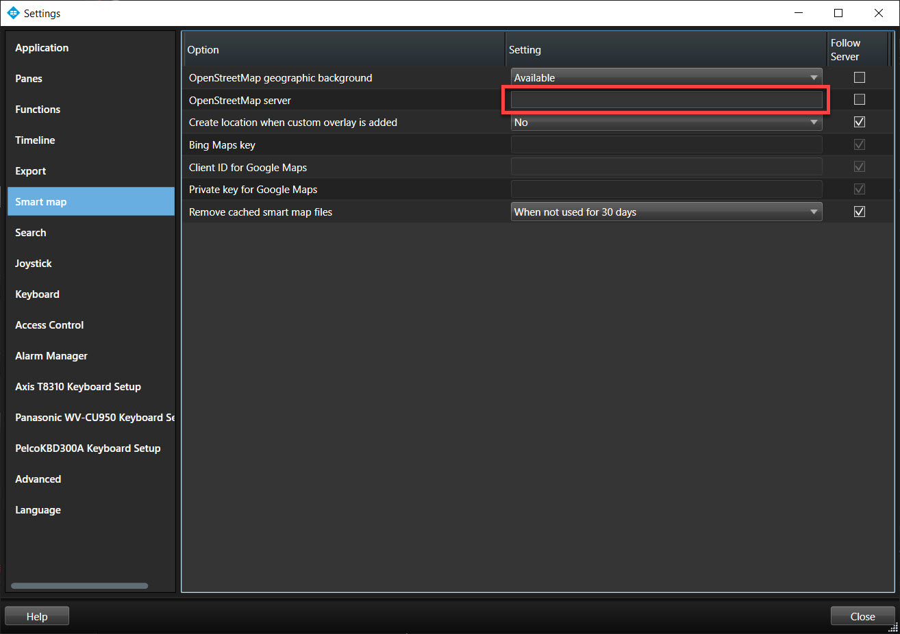

Alterar o servidor de imagens do OpenStreetMap
Etapas:
  1. No canto superior direito, clique em e depois em Configurações para abrir a janela Configurações.
  2. Na seção da esquerda, clique em Mapa Inteligente.
  3. No campo Servidor OpenStreetMap, faça uma das ações seguintes:
    • Inserir o endereço do servidor. Se o campo estiver esmaecido, ele terá sido bloqueado do lado do servidor
    • Para usar o lado do servidor especificado pelo servidor, se algum, selecione a caixa de verificação Seguir servidor
  4. Clique em OK. Na próxima vez que você carregar o seu mapa inteligente, ele usará o servidor OpenStreetMap que você especificou.
Se nenhum endereço de servidor estiver especificado, ou se o endereço do servidor estiver inválido, o OpenStreetMap não estará disponível como fundo geográfico.

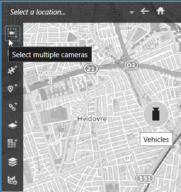

  1. Selecione a visualização que contém o mapa inteligente e depois clique em Configurações.
  2. Para adicionar uma câmera ou um grupo de câmeras.
    Antes de você adicionar a câmera, é uma boa ideia usar o zoom e ampliar o mapa. Isto torna mais fácil posicionar a câmera com precisão.
    • Expanda o painel Visão geral do sistema, encontre a câmera ou o grupo de câmeras e arraste até o ponto no mapa inteligente onde você deseja colocá-la ou colocá-lo. Você pode arrastar as câmeras depois para reposicioná-las
    • Na barra de ferramentas do mapa inteligente, selecione Adicionar um dispositivo > Adicionar uma câmera e, depois, selecione a câmera. Arraste a câmera para o mapa inteligente.
  3. Para salvar a alteração, clique em Configurações para sair do modo de configuração.

  6. Para remover diversas câmeras:
    1. Na barra de ferramentas do mapa inteligente, clique em Selecionar diversas câmeras.
    2. Clique e arraste para selecionar diversas câmeras ou pressione CTRL e clique nas câmeras uma a uma.
    3. Clique com o botão direito em uma das câmeras selecionadas e selecione Remover câmera.
  7. Clique em Configuração novamente para sair do modo de configuração.
