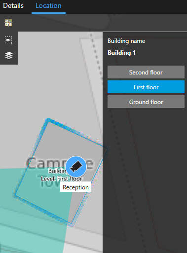

Se a câmera estiver posicionada em algum lugar dentro de um prédio de diversos andares, uma indicação do nível da câmera aparece:
Se a câmera estiver visível em diversos níveis, somente o primeiro nível especificado é exibido, da parte inferior para cima.

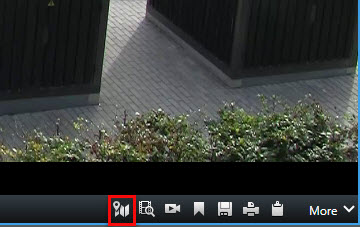

  2. Para pular para uma câmera a partir de um item de visualização:
    1. Na guia Ao vivo ou Reprodução, selecione o item de visualização que contém a câmera.
    2. Dentro do item de visualização, na parte inferior, passe o mouse sobre a barra preta para exibir a barra de ferramentas da câmera.
    3. Clique em para pular para a câmera. O mapa inteligente abre em uma janela flutuante.
