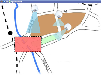

Os mapas podem conter elementos representando câmeras, microfones e tecnologias similares. Você poderá visualizar vídeo gravado de câmeras em uma janela de visualização quando mover o mouse sobre o ícone de uma câmera no mapa. As informações de status no modo de reprodução não se baseiam nos dados registrados, mas são recuperados do status atual dos elementos, como exibido no modo ao vivo.
Mapa com elementos de câmera e hot zone
Os mapas não precisam ser mapas geográficos, embora com frequência sejam. Dependendo das necessidades da organização, fotos e outros tipos de arquivos de imagem também podem ser utilizados como mapas.
