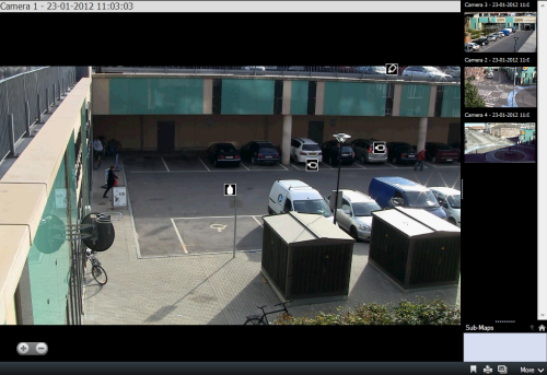

Sobre o navegador de câmera
O navegador de câmera permite que você visualize várias câmeras em relação às outras, por exemplo, como elas estão distribuídas conforme o plano de pavimento. Isso pode ser útil se você quiser seguir alguém ou algo de uma câmera para outra, por exemplo, para seguir suspeitos enquanto eles se movem em um edifício. Ao configurar suas câmeras conforme a localização delas num mapa, você pode navegar de uma câmera para a outra a partir de uma visualização única.
O mapa estrutural não aparece ele mesmo, mas os ícones de câmera que são posicionados no mapa, aparecem.
As câmeras que não estão momentaneamente em foco, aparecem como miniaturas no lado direito. Elas são organizadas de acordo com a proximidade.
Você pode basear suas visões da câmera em vários mapas que se conectam através de hot zones, permitindo que você siga o movimento de uma câmera em um mapa a outra câmera em um submapa, assim como você faria quando uma pessoa se movimenta de um piso para o outro ou quando ela se move para fora do prédio. O painel Submapas lhe dá acesso às câmeras configuradas em mapas que estão conectadas via hot zones em um mapa.
Use navegadores de câmeras
Use navegadores de câmeras para navegar entre as câmeras relacionadas, conforme elas são dispostas de acordo com um mapa.
O navegador de câmeras deve ser configurado e, em seguida, adicionada a uma visualização, consulte Navegadores de câmeras (configuração).
Etapas:
- Na guia Ao vivo ou Reprodução, selecione o item de visualização que contém o navegador de câmeras. O vídeo da câmera padrão do mapa é exibido.
- Para visualizar vídeo de outras câmeras no mapa, clique nos ícones da câmera que não estão em foco no momento. Você também pode alternar entre as câmeras na visão geral de miniatura no lado direito.
- Para clicar de volta pela sua seleção de câmera, clique no botão Voltar no canto superior direito:
- Para ir para a câmera padrão, clique no botão Início no canto superior direito.
- Se você navegou para um submapa, você pode clicar em Para cima para ir para o mapa anterior, ou Início para ir para a sua visualização padrão.

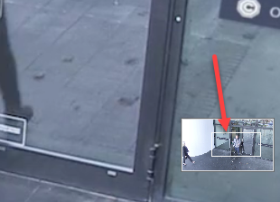

Zoom digital (explicado)
O zoom digital permite magnificar uma parte de uma determinada imagem para que você possa analisá-la mais de perto. Ele funciona tanto em modo reprodução e ao vivo.
O zoom digital é um recurso útil para câmeras que não possuem seus próprios recursos de zoom óptico. Usar zoom digital não afetará qualquer gravação do vídeo. A gravação ocorrerá no formato regular da câmera.
Para as câmeras que não são PTZPan/Tilt/Zoom, um tipo de câmera bastante móvel e flexível., o zoom digital é ativado por padrão. Se você ativar ou desativar o zoom digital na câmera, todas as câmeras na sua visão serão afetadas. Para câmeras PTZ, esta configuração só se aplica a uma câmera de cada vez.
Ao exportar evidência, você pode optar por exportar as imagens regulares ou as imagens ampliadas digitalmente nos formatos AVIUm formato de arquivo de vídeo conhecido. Os arquivos desse formato têm a extensão de arquivo .avi. ou JPEG
Um método de compactação de imagens, também conhecido como JPG ou Joint Photographic Experts Group. O método consiste em uma compactação com perda de dados, o que significa que alguns detalhes da imagem serão perdidos durante a compactação. As imagens compactadas dessa forma ficaram genericamente conhecidas como JPGs ou JPEGs.. Ao exportar a um formato de banco de dados, este recurso não está disponível, porque o destinatário pode usar o zoom digital nas gravações exportadas. Se você imprimir uma imagem na qual usou o zoom digital, a área da imagem com o zoom digital será impressa.
Usar o zoom digital
Para ativar o zoom digital, na barra de ferramentas da câmera, clique em Mais e selecione Zoom digital .
Etapas:
- Clique e arraste dentro da imagem para ampliar. A área selecionada é destacada por uma borda pontilhada. Quando você soltar o botão do mouse, a operação de zoom terá efeito.
- Se desejar mover para outras áreas da imagem ao mesmo tempo que mantem o nível de zoom, no quadro da visão geral, arraste a área destaca para a posição desejada.
- Para ajustar o nível de zoom, clique dentro da imagem e use a roda de rolagem do mouse.
Clique no ícone Home dentro do joystick virtual para retornar ao nível de zoom normal.
