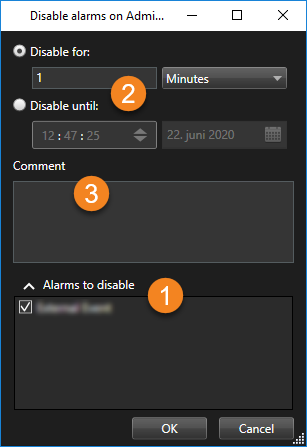

Desativar todos os novos alarmes em tipos de eventos selecionados
Se um evento estiver disparando alarmes falsos, você pode desabilitar todos os novos alarmes neste tipo de evento por um período. Por exemplo, se houver muito movimento ao redor de uma câmera e isso estiver gerando vários alarmes falsos, você pode desativar alarmes em detecção de movimento para esta câmera por 10 minutos. Isso ajuda a ver os alarmes reais aos quais é preciso prestar atenção.
Você pode desabilitar todos os novos alarmes usando o Gerenciador de Alarmes ou um mapa.
  1. Usando o Gerenciador de alarmes: na lista de alarmes, clique com o botão direito em um alarme e selecione Desativar todos os novos alarmes.
    Usando um mapa: clique com o botão direito em um alarme e selecione Desativar todos os novos alarmesDesativar.
    A janela Desativar todos os novos alarmes é exibida.
  2. Na lista Desativar todos os novos alarmes disparados por , especifique os tipos de eventos para desativar os alarmes.
  3. Especifique até quando ou por quanto tempo você deseja desativar os alarmes nos tipos de eventos selecionados .
  4. Opcionalmente, adicione um comentário sobre por que você está desabilitando alarmes nos tipos de eventos selecionados .
