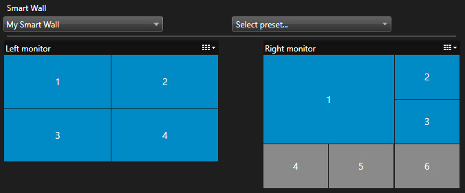

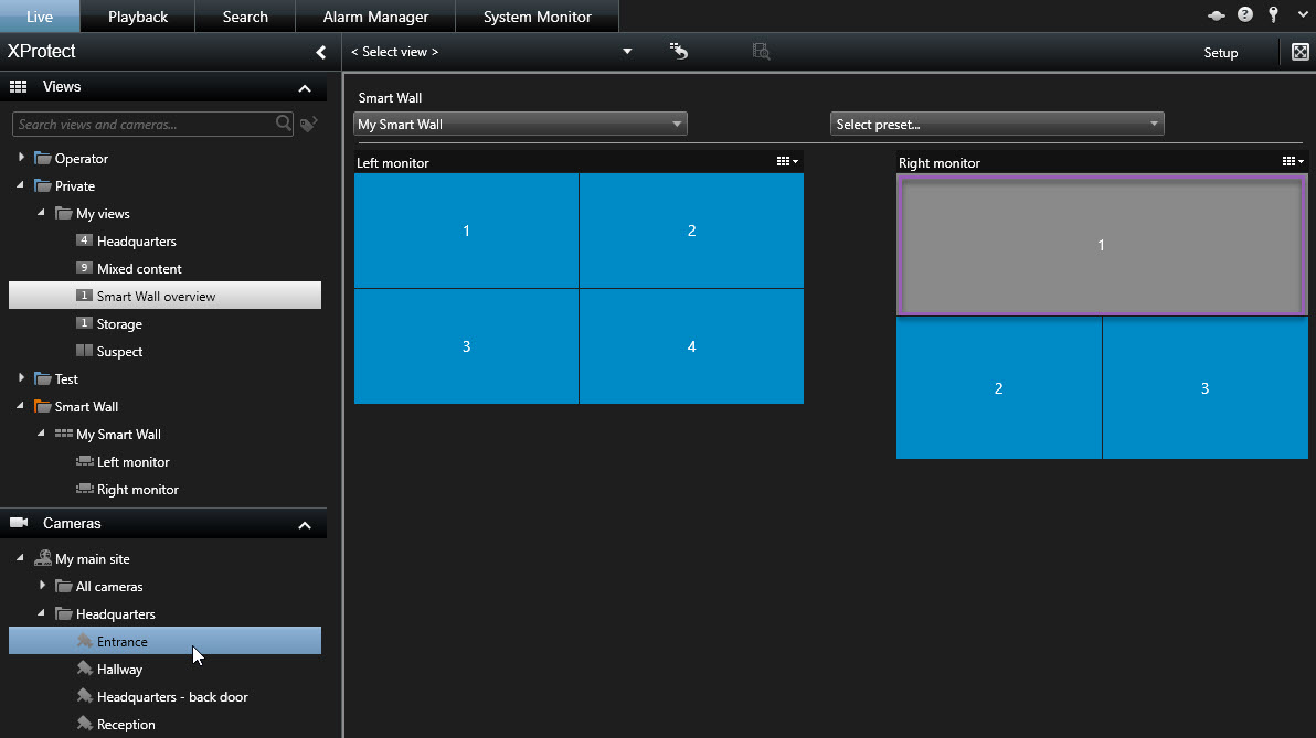

Visão geral do Smart Wall (explicado)
A visão geral do Smart Wall é uma representação gráfica de um Smart Wall e os monitores que ele inclui. A visão geral permite que você controle o que é exibido no Smart Wall.
A imagem exibe uma visão geral do Smart Wall com dois monitores:
- O monitor esquerdo tem um layout de 2x2
- O monitor direito tem um layout 1+5
Quadros azuis na visão geral da Smart Wall estão exibindo conteúdo. Quadros cinza estão vazios.
Se a sua organização tiver mais de um Smart Wall, selecione o Smart Wall que você precisa, na lista Smart Wall.

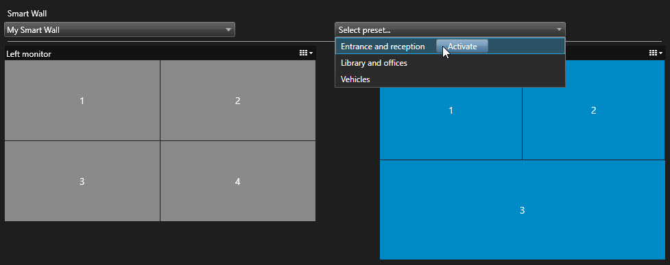

A lista Selecionar predefinido permite selecionar e ativar predefinições Smart Wall pré-configuradas.
Depois de selecionar um Smart Wall e uma predefinição, outros usuários podem selecionar um Smart Wall diferente, uma posição predefinida ou ambos.

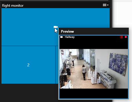

- Passe o cursor do mouse sobre um bloco. O número do quadro muda para um ícone que indica o tipo de conteúdo, como, por exemplo, uma câmera.
- Clique no quadro para exibir o conteúdo em uma janela de Pré-visualização A barra de ferramentas na janela Pré-visualização traz opções para imprimir o conteúdo ou enviá-lo para outro Smart Wall

- Para adicionar uma câmera a partir de uma visualização:
- Para adicionar uma câmera a partir do painel Câmeras:
- No painel Visualizações, selecione a visualização que contém a visão geral do Smart Wall.
- No painel Câmeras, localize a câmera que deseja adicionar.
Arraste a câmera para um bloco em um monitor na sua visão geral do Smart Wall. O vídeo da câmera é exibido no Smart Wall.
Para verificar se você adicionou conteúdo à câmera correta, clique no ícone da câmera na visão geral do Smart Wall. Uma pré-visualização aparece.

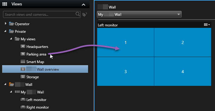

Adicionar visualizações completas ao Smart Wall
Você pode compartilhar uma visualização completa com outros operadores, através do seu Smart Wall, enviando a visualização a um monitor do Smart Wall. O que está sendo exibido no momento nesse monitor, é substituído pelo conteúdo da visualização contendo, por exemplo, câmeras.
Você configurou uma visualização que contém a sua visão geral do Smart Wall. Consulte Adicionar a visão geral Smart Wall a visualizações.
Etapas:
- Certifique-se de que o seu Smart Wall está sendo executado como descrito em XProtect Smart Wall.
- Se o seu Smart Wall estiver sendo executado em um computador diferente, abra o XProtect Smart Client no seu computador atual.
Vá para a guia Ao vivo ou Reprodução e abra a visualização que contém a sua visão geral do Smart Wall.
No painel Visualizações, encontre a visualização que deseja enviar para o Smart Wall.
Arraste a visualização para um bloco do monitor preferido e depois solte.
- Para redefinir o monitor para sua tela original, ou para limpar todo o monitor ou um bloco específico na visão geral do Smart Wall, consulte Parar de exibir conteúdo no Smart Wall.

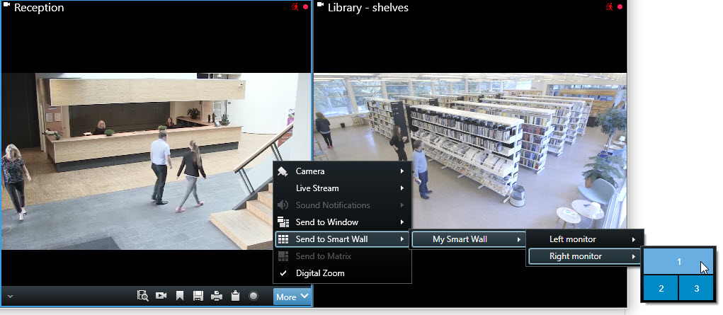

Passe o mouse sobre o item de visualização. A barra de ferramentas da câmera aparece.
- Clique em Enviar para Smart Wall e selecione o Smart Wall.
Selecione o monitor e, por fim, o bloco dentro do monitor.
O bloco selecionado no monitor do Smart Wall é atualizado de acordo.

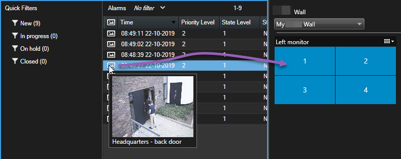

Você pode compartilhar uma visão geral priorizada de todos os alarmes adicionando a Lista de alarmes ao seu Smart Wall. Isso permite visualização e trabalhar com detalhes sobre o alarme, diretamente a partir do Smart Wall. Consulte Exibir conteúdo no Smart Wall.
Você também pode exibir alarmes individuais no seu Smart Wall arrastando e soltando o alarme a partir da Lista de alarmes.

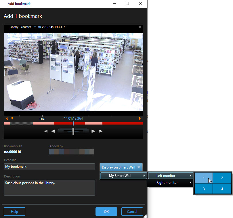

Enviar marcadores para Smart Wall
Enviar um marcador a um Smart Wall pode ajudar você a distribuir rapidamente uma única imagem de, por exemplo, uma pessoa ou uma sequência de vídeo de um incidente.
Etapas:
- Criar um marcador como descrito em Adicionar ou editar marcadores ou Marque os resultados da pesquisa.
Na janela que aparece, clique em Exibir em Smart Wall e selecione o Smart Wall preferido.
- Selecione um monitor e depois um bloco dentro do monitor. A sequência de vídeo marcada aparece na exibição do Smart Wall.
- Para enviar uma imagem estática, ao invés da sequência de vídeo, selecione a caixa de seleção Enviar somente imagem estática.

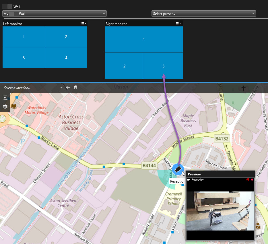

Mapa inteligente e Smart Wall (explicado)
Se estiver usando o Smart Wall, você pode compartilhar o mapa inteligenteUma funcionalidade de mapa que usa um sistema de informações geográficas para visualizar câmeras, estruturas e elementos topográficos de um sistema de monitoramento em imagens geograficamente precisas e reais. Mapas que usam elementos dessa funcionalidade são chamados de mapas inteligentes. com outros operadores usando o Smart Wall. O nível de zoom atual, o local para o qual você navegou e as camadas visíveis também são enviadas para o Smart Wall.
Arraste câmeras de mapas ou mapas inteligentes para o Smart Wall
Se uma determinada câmera no seu mapa ou mapa inteligenteUma funcionalidade de mapa que usa um sistema de informações geográficas para visualizar câmeras, estruturas e elementos topográficos de um sistema de monitoramento em imagens geograficamente precisas e reais. Mapas que usam elementos dessa funcionalidade são chamados de mapas inteligentes. tiver gravado um incidente e você desejar compartilhar o vídeo dessa câmera, você pode arrastar câmeras do mapa para os monitores do Smart Wall.
Você também pode arrastar câmeras de mapas em janelas flutuantes e exibições secundárias.

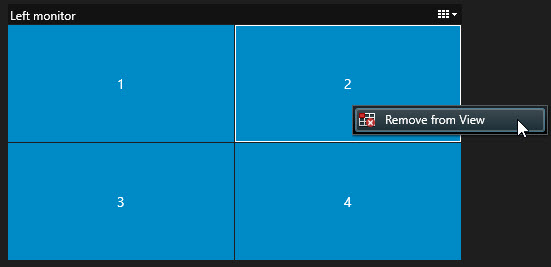

Você também pode parar de exibir conteúdo no seu Smart Wall, por exemplo, quando um incidente estiver sob controle, ou o conteúdo não for mais relevante.
- Na visão geral do seu Smart Wall, vá para o monitor que deseja eliminar.
- Clique no ícone
- Selecione Limpar visualização. Na visão geral do Smart Wall. Os blocos ficam esmaecidos e todo o conteúdo é removido na exibição do Smart Wall.
Se tiver removido conteúdo de um monitor, poderá fazê-lo reaparecer, redefinindo a predefiniçãoUm layout predefinido para um monitor individual no XProtect Smart Client. As predefinições contém configurações predefinidas que determinam quais câmeras são exibidas, e como o conteúdo está estruturado em cada monitor no telão. associada ao monitor.
Outros operadoresUm usuário profissional de um aplicativo de cliente XProtect. podem alterar o conteúdo manualmente em um Smart Wall, e o conteúdo pode mudar de acordo com uma programação ou regras. Isto significa que o conteúdo que você remove pode reaparecer mais tarde. Para impedir permanentemente que o conteúdo seja exibido, entre em contato com o administrador do sistema.
