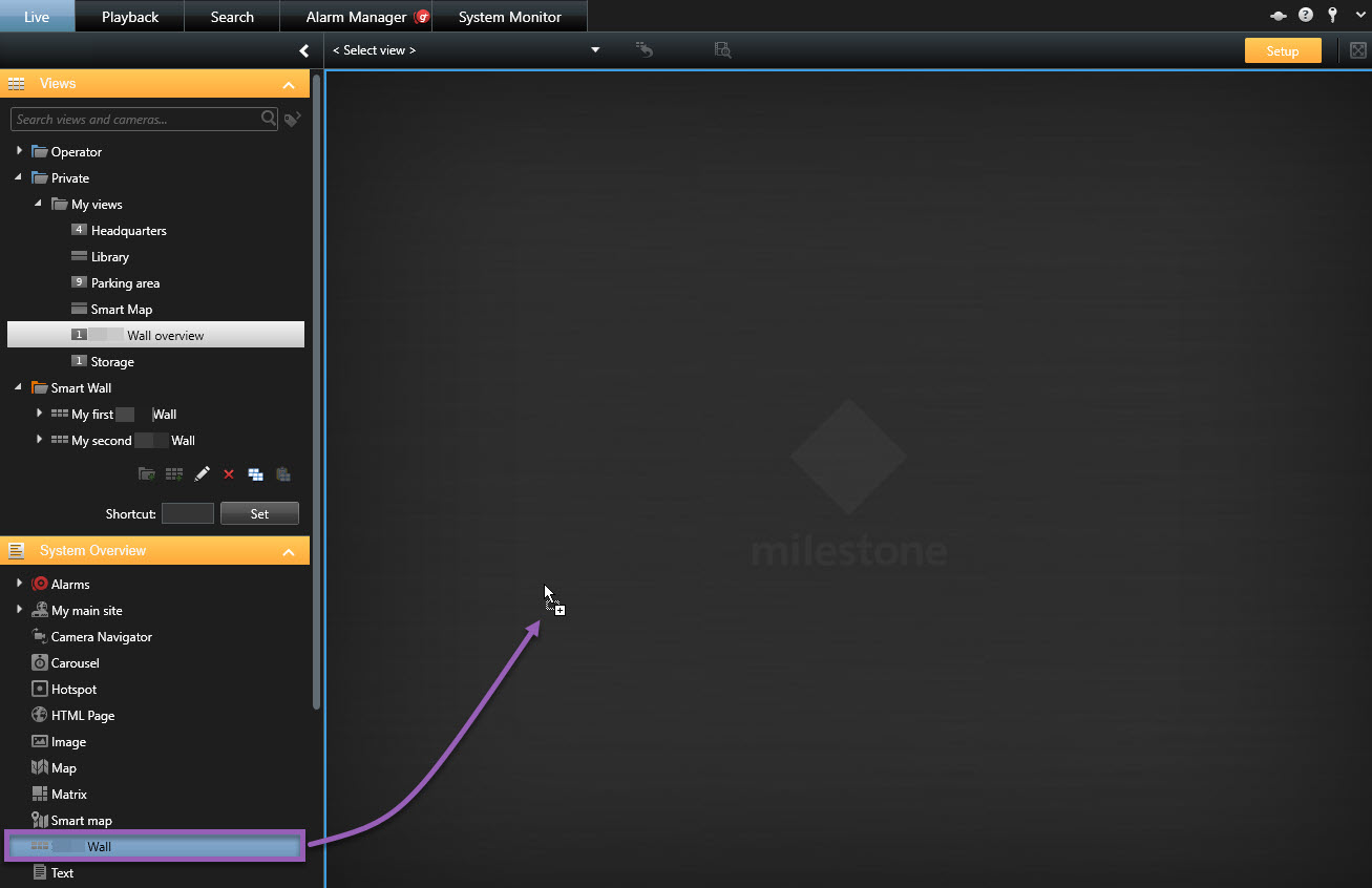

Antes que você possa definir o conteúdo que deve ser exibido no seu Smart Wall, primeiro é preciso adicionar a visão geral do Smart Wall a uma ou mais visualizações. A visão geral é uma apresentação gráfica do Smart Wall.
  1. Clique em Configurações para entrar no modo de configuração.
  2. Selecione a visualização onde você quer adicionar a visão geral do Smart Wall.
  3. No painel Visão geral do sistema, arraste o elemento Smart Wall ao item de visualização relevante.
    Acrescente Smart Wall às visualizações.
  4. Clique em Configuração novamente para sair do modo de configuração.
  5. Agora você pode começar a adicionar câmeras e outros tipos de conteúdo ao seu Smart Wall.

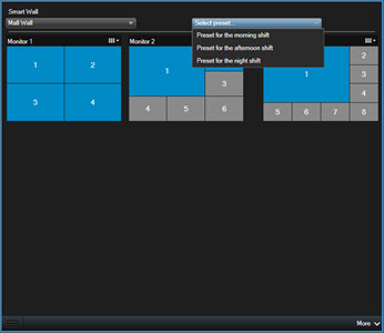

Alterar o layout de monitores do Smart Wall
Você pode alterar o layout da visualização dos monitores. Isso é útil quando você precisa exibir câmeras adicionais ou outros tipos de conteúdo.
