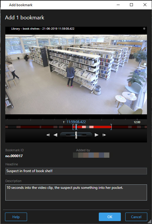

O layout da janela do marcador muda dependendo de onde você estiver no XProtect Smart Client, e se está criando apenas um ou vários marcadores. Clique abaixo para ver as imagens da janela.
Campos na janela Marcador.
Nome |
Descrição |
ID do marcador |
Um número atribuído automaticamente ao marcador. |
Adicionado por |
A pessoa que criou o marcador. |
A linha do tempo |
Embora a hora do marcador e o início e o término do clipe sejam especificados pelo administrador do sistema, você pode alterar essas definições. Para alterar a hora, arraste os indicadores na linha de tempo (ver Controles de navegação de tempo (explicado)) até a hora desejada.
Hora de início: A hora de início sugerida do clipe do marcador é um número de segundos antes da hora do marcador, especificado pelo administrador do sistema. Hora do marcador: A hora no clipe de vídeo que você marcou. Hora de término: A hora de término sugerida do clipe do marcador é um número de segundos após a hora do marcador, especificado pelo administrador do sistema. |
Título |
Permite especificar um título que contém um máximo de 50 caracteres. |
Aplicar título a todos na lista |
Visível somente se você estiver criando vários marcadores. Clique no texto para usar o mesmo título para todos os marcadores. |
Descrição |
Permite especificar uma descrição. |
Aplicar descrição a todos na lista |
Visível somente se você estiver criando vários marcadores. Clique no texto para usar a mesma descrição para todos os marcadores. |

Você pode adicionar marcadores aos vídeos gravados e ao vivo. Se você ativou marcadores detalhados, você poderá dar ao marcador um nome e uma descrição. Você pode até mesmo ajustar o intervalo de tempo. Posteriormente, você pode encontrar e editar os detalhes do marcador.
Marcadores detalhados devem ser ativados. Para mais informações, ver Ativar marcadores detalhados.
Etapas:
- Selecione a câmera desejada na visualização.
- Clique no ícone de marcador
. Com os detalhes ativados, a janela Marcador aparece para você adicionar uma descrição detalhada do incidente.
- Insira um nome para o marcador.
- A duração de um clipe de marcador é determinada no servidor do sistema de monitoramento, mas você pode mudar isso arrastando os indicadores da linha de tempo.
- (opcional) Descrever o incidente.
- Clique em OK.

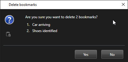

Excluir marcadores
Você pode excluir marcadores que você ou outras pessoas criaram. Se excluir um marcador, ele será removido do banco de dados e você não poderá mais encontrá-lo.
Você deve ter os direitos de usuário para excluir marcadores. Esse direito de usuário é controlado pelo administrador do sistema no Management Client em Funções > Segurança geral.
Etapas:
- Na guia Pesquisar, encontre os marcadores que deseja excluir.
- Nos resultados da pesquisa, passe com o cursor por cima desses marcadores e selecione a caixa de seleção azul
Na barra de ação azul, clique em
e selecione Excluir marcador. Uma janela aparece.
Clique em Sim para excluir os marcadores.
Pode haver restrições no seu sistema impedindo que você exclua determinados marcadores. Nesse caso, você será notificado.
