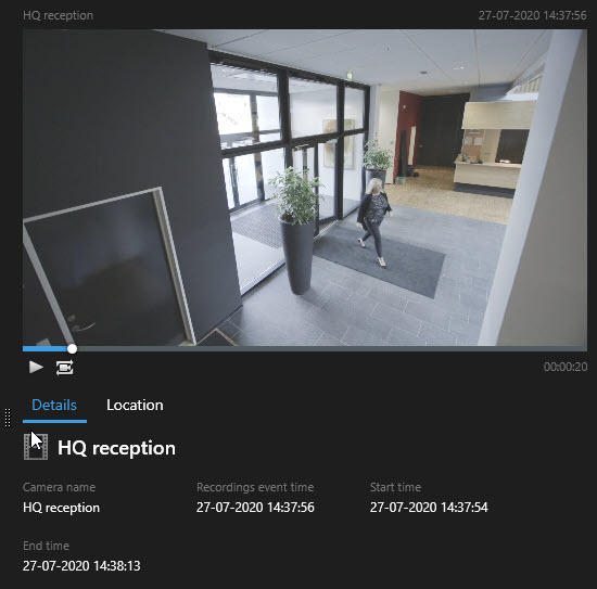

Pesquisar por vídeo
A guia Pesquisar permite que você pesquise por gravações de vídeo e com base nos resultados da pesquisa, permite que você execute ações, como a exportação.
- Sequências de vídeo
- Sequências de vídeo com movimento
- Vídeo marcado
- Sequências de vídeo com alarmes

Para pré-visualizar o vídeo de uma resultado de pesquisa, selecione o resultado da pesquisa no painel de pré-visualização e clique em
Para reproduzir a sequência de vídeo no modo de tela cheia, dê um clique duplo no resultado da pesquisa.
- Para que a barra de ação apareça, passe com o cursor sobre os resultados da pesquisa, um por um, e selecione a caixa de seleção azul que aparece.

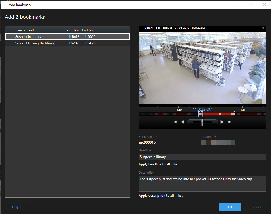

- Exportar os resultados da pesquisa
- marcar os resultados da pesquisa
- editar marcadores
- olhar as câmeras mais de perto na guia Reprodução em uma nova janela. Uma visualização temporária é criada contendo as câmeras selecionadas
- criar um relatório em PDF contendo informações sobre os seus resultados, por exemplo, imagens estáticas
- criar fotos
Uma captura instantânea de um quadro de vídeo de um determinado momento. do vídeo nos resultados da pesquisa
- adicione proteções de evidência ao vídeo nos resultados da pesquisa

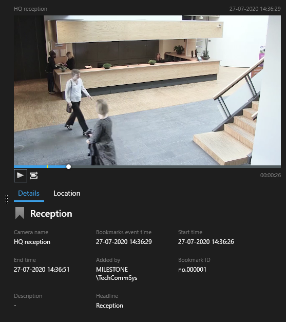

Pesquisar por marcadores
Você pode encontrar incidentes marcados por você ou por outras pessoas para um número qualquer de câmeras.
Etapas:
- Selecione as câmeras que você deseja incluir na sua pesquisa.
- Clique em Pesquisar por > Marcador > Nova pesquisa. Se o banco de dados tiver alguma gravação marcada, ela aparecerá como miniatura no painel dos resultados da pesquisa.
Para pré-visualizar a sequência de vídeo e detalhes do marcador, selecione um resultado de pesquisa e reproduza o vídeo no painel de pré-visualização no lado direito.
- Para visualizar a gravação em modo de tela cheia, dê um clique duplo nos resultados da pesquisa.
Para realizar outras ações, por exemplo, editar o marcador, passe com o cursor do mouse no resultado da pesquisa e selecione a caixa de seleção
. A barra de ação é exibida.

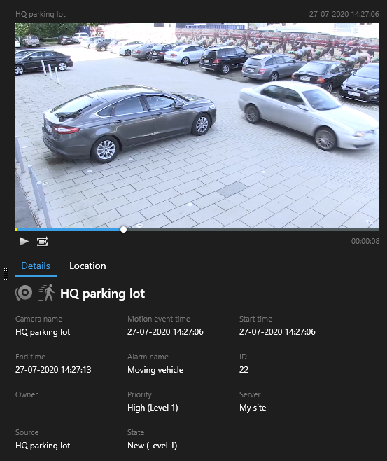

Pesquisar por alarmes
Quando você pesquisa por gravações de vídeos associadas a alarmes, você pode aplicar filtros de pesquisa para mostrar somente os resultados da pesquisa com determinados alarmes, por exemplo, alarmes em um determinado estado, atribuídos a um operador específico.
Etapas:
- Clique em Pesquisar por > Alarmes > Nova pesquisa.
- Aplique filtros de pesquisa para restringir os resultados da pesquisa. É possível filtrar por:
- Prioridade
- Estado
- ID - Digite a ID completa para filtrar por ela
- Proprietário
Servidor - Disponível somente se estiver usando Milestone Federated Architecture™
Se estiver usando o Milestone Federated Architecture™, os filtros Prioridade e Estado são aplicados em todos os sites conectados.

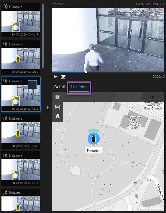

Pesquisar por pessoas
Esta categoria de pesquisa e seus filtros só estão disponíveis se tiverem sido habilitados pelo administrador do sistema.
Quando você pesquisa por gravações de vídeos que incluem pessoas, você pode aplicar filtros de pesquisa para mostrar somente os resultados da pesquisa com pessoas que tenham determinadas características, por exemplo, pessoas de uma determinada idade ou altura.
- Clique em Pesquisar por > Pessoas > Nova pesquisa.
- Idade - Filtro para pessoas em uma determinada faixa de idade
- Gênero - Filtro para o sexo masculino ou feminino
- Altura - Filtro para pessoas em uma determinada faixa de altura
- Face - Selecione a caixa de verificação para limitar os resultados da pesquisa a pessoas cuja face está visível

Pesquisar por vídeo na localização
Quando você pesquisa por gravações de vídeo gravadas em uma determinada localização, você pode aplicar filtros de pesquisa para mostrar somente resultados em uma localização específica.
- Clique em Pesquisar por > Localização > Nova pesquisa.
- Aplique filtros de pesquisa para restringir os resultados da pesquisa. Você pode filtrar por coordenadas geográficas, especificando as coordenadas de latitude e longitude e o raio da área de pesquisa.

Pré-visualizar vídeos dos resultados da pesquisa
Para determinar se você encontrou a sequência de vídeo que estava procurando, você pode realizar uma pré-visualização rápida.
Etapas:
Após ter executado a pesquisa na guia Pesquisar, selecione um resultado da pesquisa. Uma imagem estática da sequência de vídeo associada aparece na área de pré-visualização.
- Clique em
para reproduzir o vídeo.
- Para pré-visualizar o vídeo no modo de tela cheia, dê um clique duplo nos resultados individuais da pesquisa. Dê um clique duplo novamente para voltar aos resultados da pesquisa.
- Role com a roda do seu mouse para mais zoom ou menos zoom. Você pode até mesmo clicar e arrastar para dar mais zoom em uma área específica.
O marcador amarelo na linha do tempo indica a hora do evento. Passe o mouse sobre o marcador para ver a hora do evento.
Vários marcadores aparecem na mesma linha do tempo quando os resultados da pesquisa são combinados.
Isso acontece, por exemplo, se você pesquisou por Movimento e Veículos, e o resultado da pesquisa corresponde a ambos os critérios. Neste exemplo, um marcador indicaria quando o movimento começou. O outro marcador indicaria quando o veículo foi identificado como um veículo.
Localizar câmeras durante a pesquisa
Se o seu sistema VMS estiver configurado para usar mapa inteligente Uma funcionalidade de mapa que usa um sistema de informações geográficas para visualizar câmeras, estruturas e elementos topográficos de um sistema de monitoramento em imagens geograficamente precisas e reais. Mapas que usam elementos dessa funcionalidade são chamados de mapas inteligentes., você pode visualizar a localização geográfica das câmeras em uma pré-visualização do mapa inteligente, enquanto procura por vídeos e dados relacionados.
- Você está usando um destes produtos XProtect:
- XProtect Corporate
XProtect Expert.
Consulte Diferenças entre sistemas de vigilância.
- As câmeras devem estar geograficamente posicionadas. Em caso de dúvida, consulte o administrador do sistema.
Etapas:
Selecione o resultado da pesquisa no qual está interessado.
- Na área de pré-visualização, clique em Localização. A câmera é exibida em seu contexto geográfico.
- Para obter uma visão geral dos entornos, use a roda de rolagem no seu mouse para dar menos zoom, ou obter uma visão panorâmica da posição da câmera.
- Para voltar para a câmera, clique em
Re-centralizar.

Marque os resultados da pesquisa
Para documentar ou compartilhar incidentes que você encontrou pela pesquisa, você pode marcar diferentes resultados da pesquisa ao mesmo tempo. A marcação de incidentes permite que outros operadores os encontrem posteriormente.
Etapas:
- Para cada resultado de pesquisa que você deseja marcar, passe o cursor sobre ele e selecione a caixa de seleção azul.
Na barra de ação azul, clique em
. Uma janela aparece. A imagem reflete a situação onde você selecionou dois resultados de pesquisa.
- Selecione os resultados da pesquisa, um a um, para adicionar detalhes aos marcadores e siga estas etapas:
Para alterar o intervalo de tempo padrão, arraste as alças na linha do tempo para uma nova posição.
- Insira um título e possivelmente também uma descrição do incidente.
- Se desejar o mesmo título ou descrição aplicado a todos os marcadores, clique em:
- Aplicar título a todos na lista
- Aplicar descrição a todos na lista
- Clique em OK para salvar os marcadores. Uma barra de progresso informa quando os marcadores são criados.
Se o XProtect Smart Wall estiver configurado no seu sistema, clique em Exibição em Smart Wall para enviar um marcador para um monitor em um Smart Wall.

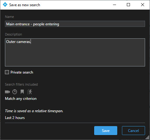

Salvar pesquisas
Você pode salvar suas pesquisas, para usá-las novamente mais tarde, ou compartilhá-las com outros operadores.
Para salvar novas pesquisas que estarão disponíveis para outros usuários do seu sistema VMSAbreviação de "Sistema de Gerenciamento de Vídeo". a permissão de usuário Criar pesquisas públicas deve estar ativada na sua função no XProtect Management Client.
Etapas:
- Na guia Pesquisar, configure a sua pesquisa. Consulte Pesquisar por vídeo.
Clique em
à direita dos Filtros de pesquisa.
Na lista que aparece, clique em Salvar como. Uma janela aparece.
- Selecione um nome que facilitará a localização da pesquisa e, possivelmente, também uma descrição. Posteriormente, quando você usar palavras-chave para localizar a pesquisa, ela incluirá os campos Nome e Descrição.
- Para tornar a pesquisa visível somente para você, marque a caixa de seleção Pesquisa privada.
- Clique em Salvar. Uma barra de progresso informa quando a pesquisa for salva.
