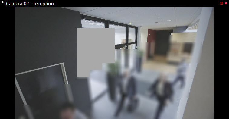

Você pode usar máscara de privacidade para proteger áreas privadas ou públicas, em vídeo ao vivo o gravado, ao bloquear certas áreas no campo de visualização de uma câmera. Por exemplo, se uma câmera tem vista para as janelas de uma residência particular, você pode aplicar máscaras de privacidade para as janelas.
Neste exemplo, são aplicadas máscaras de privacidade a cinco janelas de um prédio adjacente.
Neste exemplo, são aplicados dois tipos de máscaras de privacidade. A área cinza sólida é coberta permanentemente, enquanto a área desfocada pode ser removida, mas somente por usuários com direitos suficientes para remover máscaras de privacidade.

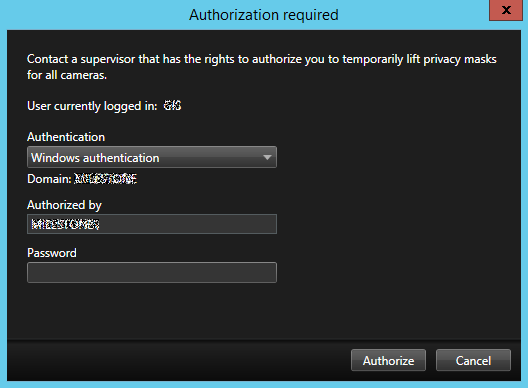

Se você não tiver os direitos de usuário necessários, será requisitada autorização adicional. Entre em contato com uma pessoa que tem o direito de autorizá-lo, para que ela possa inserir suas credenciais. Se não sabe quem pode autorizá-lo, pergunte ao administrador do sistema.

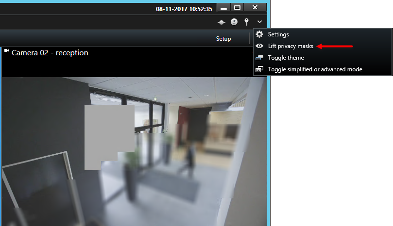

  1. Na guia Ao vivo ou Reprodução, clique em Mais > Remover máscaras de privacidade na barra de ferramentas do aplicativo.

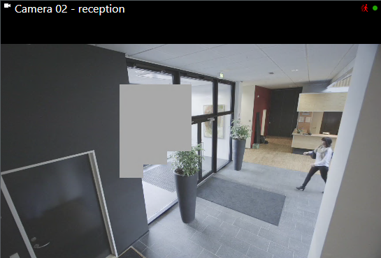

    Se você tiver o direito de remover máscaras de privacidade, as máscaras de privacidade removíveis agora desaparecem para todas as câmeras e as máscaras de privacidade permanentes ficam.
    Se você não tiver direitos suficientes, uma caixa de diálogo será exibida.
  2. Entre em contato com uma pessoa que tem o direito de autorizá-lo, para que ela possa inserir suas credenciais.
    As máscaras de privacidade removíveis desaparecem e as máscaras de privacidade permanentes ficam.
  3. A remoção termina (expira) após 30 minutos, se o administrador do sistema não alterar o valor padrão, mas você pode aplicar as máscaras a qualquer momento. Na barra de ferramentas do aplicativo, clique em Mais > Aplicar máscaras de privacidade.
