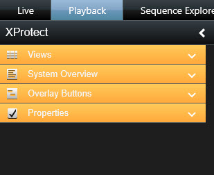

As configurações nesta seção pertencem aos Botões sobrepostos e painéis de Propriedades. Para acessar os painéis, clique no botão de Configuração e confirme se o painel de navegação no lado esquerdo está visível.
Acesse as propriedades da câmera e as propriedades do botão de sobreposição em XProtect Smart Client.
Configurações de câmera
No modo Configuração, no painel Propriedades, você pode visualizar e editar propriedades para a câmera selecionada (a câmera selecionada é indicada por uma borda em negrito na visão).

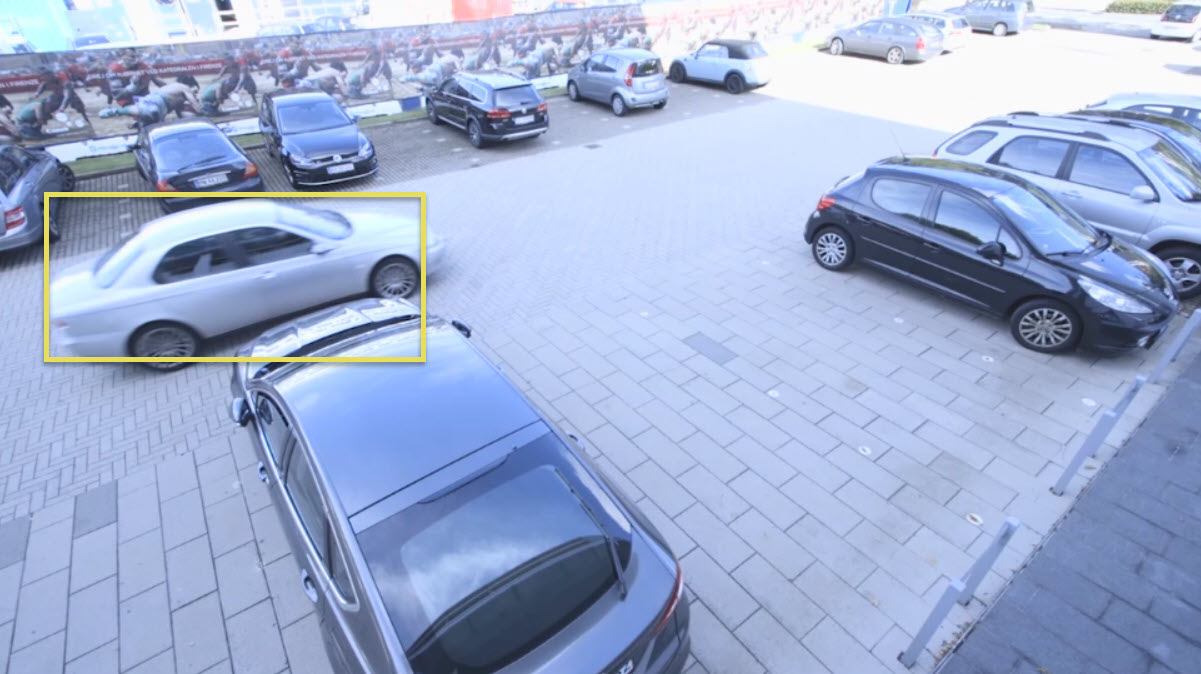

Caixas delimitadoras (explicado)
Uma caixa delimitadora é a borda retangular que envolve, por exemplo, um objeto em uma imagem da câmera. No XProtect Smart Client, uma caixa delimitadora é exibida como uma borda amarela no vídeo.
A cor pode variar dependendo de como o seu sistema VMS está configurado.
Você pode exibir ou ocultar as caixas delimitadoras de câmeras individuais em Configurações de exibição nas propriedades da câmera.
Se as caixas delimitadoras são exibidas na tela, elas também aparecem quando você exportar (consulte Configurações do formato XProtect) o vídeo no formato XProtect ou imprimir (consulte Impressão ou criação de relatórios de monitoramento) imagens estáticas.
