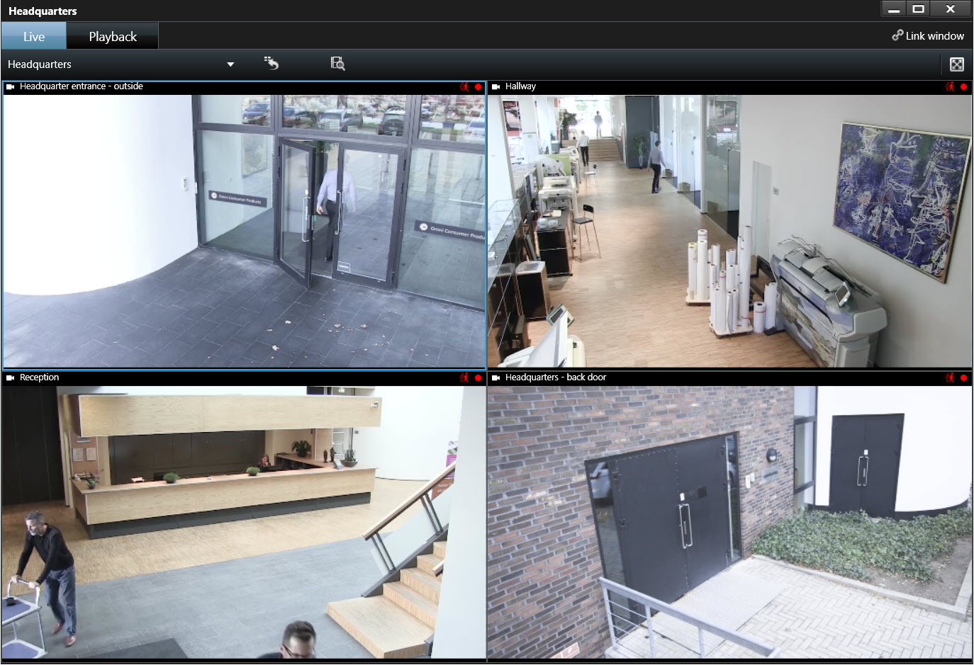

Diversas janelas ou monitores (explicado)
Você pode enviar visões individuais para separar janelas ou monitores, ao mesmo tempo que mantendo a janela principal do XProtect Smart Client no fundo, deste modo você poderá assistir a várias visões simultaneamente. A câmera ou o item selecionado está sempre exibido com uma borda azul.
Você poderá enviar qualquer visão a:
Uma tela principal que mostra a visualização em uma janela de tela inteira separada na tela principal do seu computador com a janela principal escondida atrás dela
Por padrão, as guias e controles estão ocultos. Pressione ESC para que as guias de terminados controles reapareçam.
Uma exibição secundária que mostra a visualização em uma janela de tela inteira em outro monitor (se disponível). A janela principal permanece visível no monitor principal
Uma janela flutuante que mostra a visualização em uma janela separada. Você pode abrir quantas janelas flutuantes quiser e arrastá-las para qualquer monitor conectado ao seu computador.
Clique em Vincular janela para sincronizar a hora na janela flutuante com a hora da janela principal.
A sua configuração de janela múltipla é armazenada no XProtect Smart Client, para que você possa reutililizá-la na próxima vez que fizer login. No entanto, a configuração se aplica somente ao computador que você estiver usando no momento. Para usar janelas múltiplas em mais de um computador, você deve configurar a sua configuração de janelas múltiplas em cada computador.
