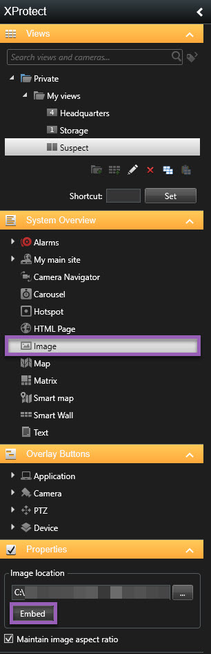

画像をビューに追加
ビューには静止画像を表示することができます。 たとえば、不審者のスナップショットまたは緊急避難用出口の図を共有する場合に有用です。
手順:
  1. 設定をクリックして設定モードに移ります。
  2. [システム概要]ペインで、画像アイテムをビューアイテムにドラッグします。 ウィンドウが表示されます。
  3. 追加したい画像ファイルを探し、これを選択します。
  4. [開く]をクリックします。 これで、画像がビューアイテム内に表示されます。
  5. イメージファイルの場所にアクセスできない他の人に対して、画像を使えるようにするには、プロパティペインで、埋め込みをクリックします。ファイルはシステム内に保存されます。
  6. 設定を再度クリックし、設定モードを解除します。

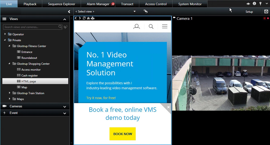

Webページをビューに追加する
Webページをビューに追加できます (HTML、PHP、ASPページなど)。これは、オンライン手順を提供したり、カメラまたは他のタイプのコンテンツと組み合わせて会社のWebページを表示したりする際に役立ちます。
手順:
  1. 変更したいビューを開きます。
  2. 設定をクリックして設定モードに移ります。
  3. [システム概要]ペインで[HTMLページ]項目をクリックし、ビュー項目のいずれかにドラッグします。ウィンドウが表示されます。
  4. [開く]フィールドで、WebページのWebアドレスを入力します。
    ローカル コンピューター、ネットワーク、またはFTPサーバーに格納されているWebページを使用するには、そのWebページのプロパティで表示モードが[互換性]に設定されていることを確認してください。Webページのプロパティを参照してください。さもなければ、エラー メッセージが表示されます。Webページ (トラブルシューティング)を参照してください。
  5. OK をクリックします。
  6. プロパティを設定するには、[プロパティ]ペインを展開します。
  7. 設定を再度クリックし、設定モードを解除します。
