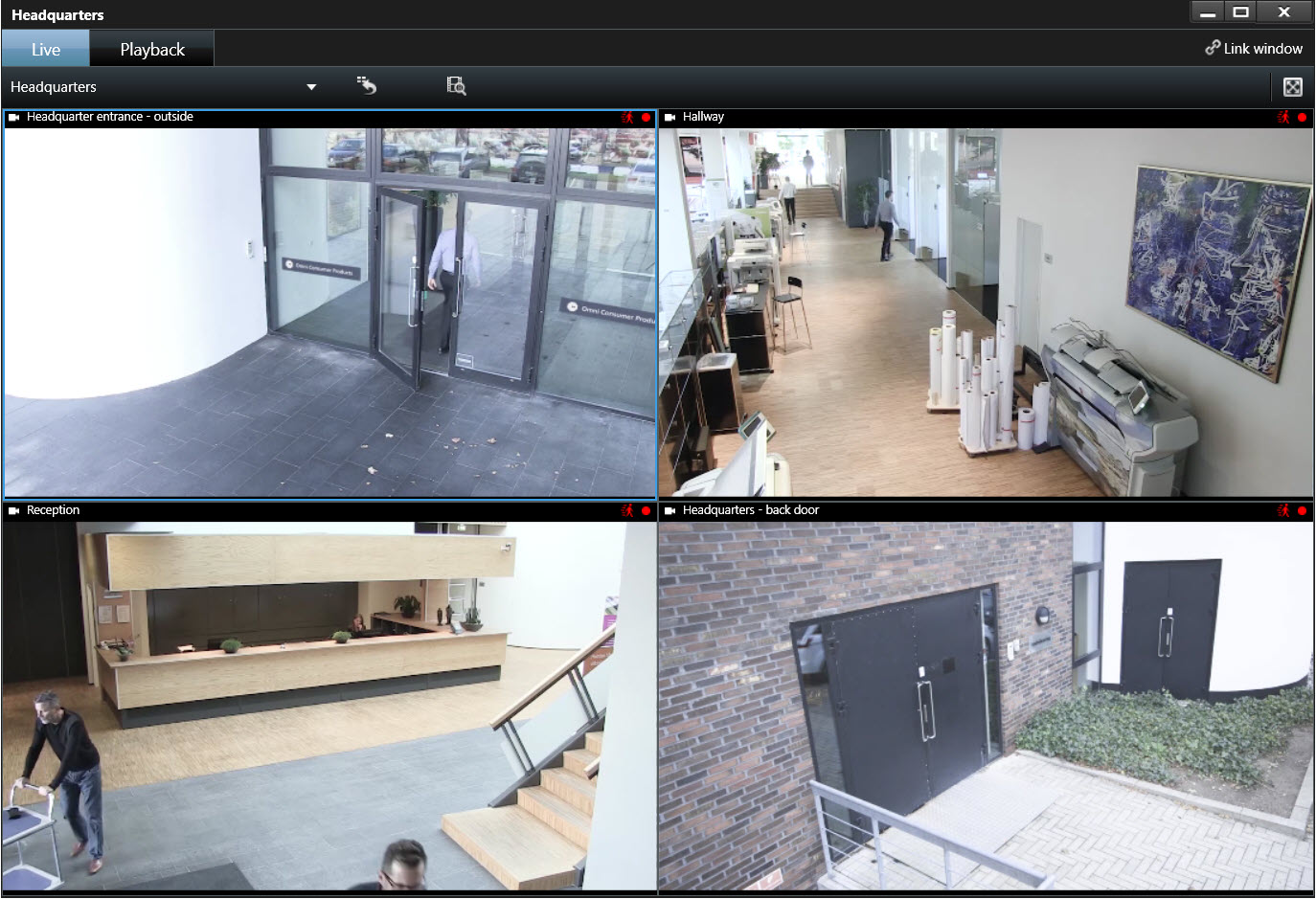

ビュー
ビューは[ライブ]および[再生]タブにあり、カメラや他の種類のコンテンツを含めることができます。ビューにショートカット番号が割り当てられている場合は、キーボードのショートカットを使用してビューを選択できます。以下も参照してください:

マルチプルウィンドウ/ディスプレイ(説明付き)
XProtect Smart Clientのメインウィンドウを背景に維持しながら、異なるウィンドウまたはディスプレイに個別のビューを送信できるので、複数のビューを同時に見ることができます。選択されたカメラまたはアイテムは常に青い境界線で表示されます。
