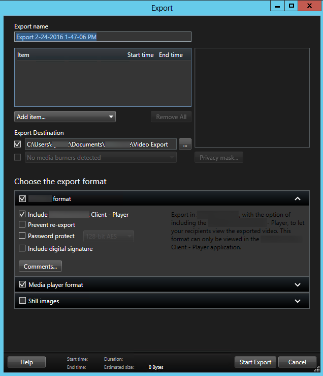

  1. タイムラインの再生タブで、時間選択モードボタンをクリックし、エクスポートするシーケンスの開始時間と終了時間を選択します(タイムナビゲーションのコントロール(説明付き))。
  2. エクスポートしたいビュー項目ごとに、そのビュー項目に関連のあるチェックボックスを選択します。
  3. タイムラインの右側にある[エクスポート] > [エクスポート...]をクリックして、[エクスポート]ウィンドウを開きます。
  4. 追加のビューアイテムを含めるには、アイテムを追加ボタンをクリックしてそれを選択します。
  5. エクスポート名フィールドに、エクスポートの名前を入力します。システムは、現在の日時で名前を自動的に作成します。名前は変更できます。
  6. エクスポート先のパス、メディアバーナーまたはその両方を指定します。
  7. 関連するタブをクリックして、以下からエクスポートするフォーマットを1つまたは複数選択します:
    • XProtectフォーマット - エクスポートにXProtect Smart Client – Playerを含めるオプションを使用してXProtectデータベースフォーマットを使用します。このオプションを選択すると、他のメディアプレイヤーは動作しなくなります
    • メディアプレーヤーのフォーマット - ほとんどのメディアプレーヤーで再生できる形式を使用します。この場合、エクスポートを表示するコンピュータにメディア プレーヤーがインストールされていなくてはなりません。
    • 静止画像 - 選択した期間の各フレームを1つの静止画像ファイルとしてエクスポートします
  8. エクスポートされたエビデンスが不正に操作されていないことを受信機が確認できるようにしたい場合は、以下のチェックボックスを選択してください。
    • XProtectフォーマット
    • デジタル署名を含める
      この操作でXProtect Smart Client – Player署名の検証ボタンが有効になります。
  9. エクスポートの開始をクリックすると、エビデンスのエクスポートが始まります。
選択したフォーマットのセッティング についてよりの情報は、ウィンドウ設定のエクスポート を参照。

ウィンドウ設定のエクスポート
ユーザー権限、サーバーの種類、サーバーでの設定によって、一部のエクスポート設定が制限されたり、使用できないことがあります。
設定したフォーマットおよび設定は保存され、次回エクスポートする際に表示されます。
名前
説明
エクスポート名
プログラムが自動的にローカルの日付と時間を使って入力しますが、名前を変更することができます。
アイテム
たとえばビデオシーケンスなど、エクスポートで選択したアイテムをリストします。
項目ごとに、開始時刻または終了時刻をクリックするとタイムスパンを変更できます。新しい日時を選択した後、[移動]をクリックします。 プレビュー エリアの下にあるハンドルをドラッグしてタイムスパンを変更することもできます。
項目をクリックすると、プレビュー エリアでエクスポート クリップのプレビューが表示されます。複数の項目を同時にプレビューするには、SHIFTまたはCTRLボタンを押したまま、関連のある項目をクリックします。
項目の横にある赤い x をクリックすると、[項目]リストからその項目を削除できます。マウスをアイテムの上に移動させると、赤いxが表示されます。ひとつの項目を2つに分割したい場合は、プレビュー エリアで分割アイコンをクリックします。
項目を追加
項目の追加ボタンを使用して、エクスポートに含めたい別の項目を選択します。すべて削除ボタンを使って、アイテムウィンドウにあるリストをクリアします。
エクスポート先
パス - パスを指定する際、指定するフォルダーは既存ののものでなくても構いません。既存でない場合は、自動的に作成されます。
このフィールドではパスがすでに提案されている可能性があります。
メディア バーナー - エクスポートに送りたいバーナーを指定できます。こうして、エクスポートを作成し、必ず一度に光学メディアに直接書き込まれるようにします。
プライバシーマスク
クリックすると、ビデオにプライバシー マスクを追加できます。無地のブラックで選択された領域を、プラバシーマスクがカバーします。
ここで追加したプライバシーマスクは、現行のエクスポート、および選択されたビデオにのみ適応されます。エクスポートは、システムアドミニストレータ―によってプライバシーマスクが設定されたビデオをすでに含んでいる可能性があります。詳細については、プライバシーマスク(説明付き)を参照してください。
XProtectフォーマットの設定
XProtectバージョン2020 R1またはそれ以降で作成されたエクスポートを表示するには、Smart Clientバージョン2020 R1以降を使用する必要があります。
名前
説明
エクスポートされたデータのあるXProtect Smart Client – Playerアプリケーションを含めます。XProtectフォーマットは、XProtect Smart Client – Playerでのみ再生できます。
再エクスポートしない
このチェックボックスを選択すると、受領者がビデオを任意の形式で再度エクスポートする必要がなくなります。
パスワードで暗号化
このチェックボックスを選択すると、暗号化標準AES-256を使用してエクスポートを暗号化できます。エクスポートの開始をクリックすると、8字以上のパスワードを入力するよう求められます。
デジタル署名を含める
このチェックボックスを選択すると、エクスポートされたデータベースにデジタル署名を含めることができます。監視システムの設定によって、ビデオや音声にすでに署名が含まれていることがあります。この場合は、これらの署名はエクスポート中に検証され、検証が成功するとエクスポートに含められます。検証に異常があると、そのエクスポートも完了しません。エクスポートされたファイルを開くと、受領者はXProtect Smart Client – Playerで署名を確認できます。デジタル署名の検証も参照してください。
デジタル署名を含めない場合、サーバーからの署名もエクスポートも含められず、ビデオや音声が改変されていてもエクスポートが成功することになります。

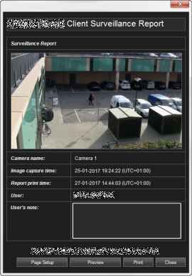

単一カメラからレポートを印刷
ライブカメラまたは録画ビデオからは、単一の静止画像と関連情報を印刷できます。追加したメモも印刷されます。
  1. 記録した静止画像を印刷するには、[再生]タブに移動します。
  2. ライブ静止画像を印刷するには、[ライブ]タブに移動します。
  3. 確認したいカメラが含まれるビューを開きます。
  4. ビューアイテムの上にカーソルを置きます。カメラツールバーが表示されます。
  5. プリンターアイコンをクリックします。ウィンドウが表示されます。
  6. 必要に応じてメモを追加します。
  7. [印刷]をクリックします。Windowsの[印刷]ダイアログが表示されます。
  8. 必要に応じて、印刷設定を変更してから印刷します。それ以外の場合は、そのまま[印刷]をクリックします。
組織においてアラーム処理機能が使用されている場合、アラームに関する情報(アラーム(説明付き)を参照)も印刷できます。
