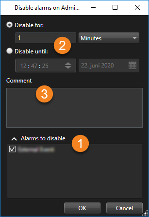

特定のイベントタイプで新しいアラームを全て無効にする
イベントが誤認アラームをトリガーする場合は、一定期間、この愛プのイベントでの新しいアラームを全て無効にした方がよいかもしれません。例えば、カメラのまわりで動作が多く、何度も誤認アラームが発生している場合は、このカメラの動作検出アラームを10分間、無効にできます。これにより、注意すべき実際のアラームを確認できます。
アラームマネージャーまたはマップを使用して、新しいアラームを全て無効にできます。
アラームマネージャーを使用する場合:アラームリストでアラームを右クリックし、新規アラームを全て無効にするを選択します。
マップを使用する場合:アラームを右クリックし、新規アラームを全て無効にする > 無効化を選択します。
新規アラームを全て無効にするウィンドウが表示されます。
- 以下でトリガーされる新規アラームを全て無効にするリスト
で、アラームを無効にするイベントのタイプを指定します。 - いつまで、またはどれくらいの期間、選択したイベントタイプのアラームを無効にするのか指定します
。 - また、選択したイベントタイプでアラームを無効にしている理由を追加することもできます
