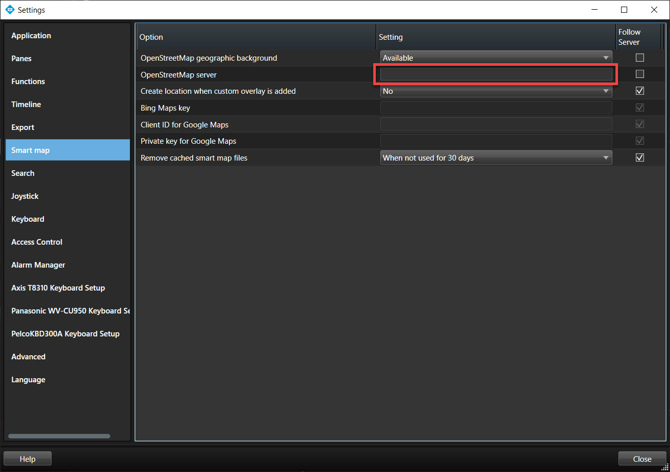

OpenStreetMapタイルサーバーの変更
サーバー側の指定タイルサーバーに編集ロックがかかっている場合、このフィールドはグレー表示となり、サーバーアドレスの変更は不可能になります。この機能をXProtect Management Clientで有効にできるよう、システム管理者にサポートを要求してください。
手順:
右上に表示される
をクリックした後、
設定をクリックして設定ウィンドウを開きます。
- 左側のセクションでスマートマップをクリックします。
- OpenStreetMapサーバーフィールドで以下のいずれかを実行します。
- サーバーのアドレスを入力します。フィールドがグレー表示になっている場合は、サーバー側でロックされています
- サーバー側の指定サーバーを使用するには、サーバーに従うチェックボックスを選択します
- OKをクリックします。これで次回スマートマップがロードされる際に、指定したOpenStreetMapサーバーが使用されます。
サーバーアドレスが指定されていない場合や、サーバーアドレスが無効な場合は、OpenStreetMapを背景地図として使用することはできません。

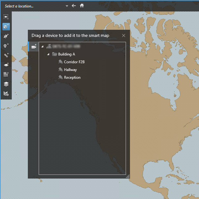

スマートマップにカメラを追加する
システム管理者がカメラの地理座標をManagement Clientで指定した場合、追加したカメラは自動的にスマートマップ上に配置されます。そうならない場合は、正確な地理的位置を自分で配置しなければなりません。
- スマートマップを含むビューを選択し、設定をクリックします。
- カメラまたはカメラのグループを追加するには:
カメラを追加する前に、マップ上の場所にズームインすることをお勧めします。ズームインすることで、より簡単にカメラを正確に配置できます。
- 変更を保存するには、設定をクリックして設定モードを解除します。

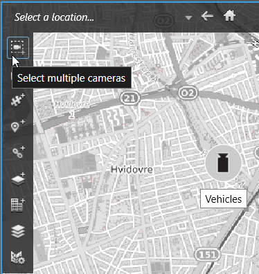

- マップツールバーで、
リンクの追加をクリックして、リンクさせたいマップ上のポイントをクリックします。
- スマートマップの場所またはマップにリンクするかどうかを指定し、追加をクリックします。
リンクの名前を入力します。
表示スタイルとしてアイコンとテキストを選択した場合は、スマートマップ上のリンクのタイトルを表示できます。通常、名前によりリンク先が示されます。
- 宛先フィールドでリンク先のマップまたは場所を選択します。
- 表示スタイルフィールドでは、名前とリンクアイコンを表示するか、マップ上のリンクアイコンのみを表示するかを指定します。
- オプション:リンクの色を指定するには、カラーをクリックします。

建物にカメラを追加する(スマートマップ)
建物を作成し、レベルを追加した後は、カメラを追加することが可能です。デフォルトレベルが特定されている場合、カメラはそれに関連付けられます。そうでない場合は、カメラは第一レベルと関連付けられます。この関連付けは変更が可能で、建物内のいかなるレベルとカメラを関連付けることが可能です。
スマートマップの編集は、お使いのManagement ClientにおけるSmart Clientプロファイルで有効にされました。
手順:
- スマートマップ上で建物まで移動します。必要な場合、ズームインします。
- 設定をクリックして設定モードに移ります。
カメラを追加 をクリックします。
- カメラをポジショニングさせたいロケーションの上で再度クリックします。ダイアログボックスが表示されます。
- 必要なカメラを選択して、OKをクリックします。追加したい各カメラに対して、ステップ3~5を繰り返します。
- カメラを一つの、あるいは複数のレベルと関連付けるには、カメラを右クリックし、必要なレベルを選択します。
- 設定を再度クリックし、設定モードを解除します。
もし選択されたレベルが無い場合、カメラはすべてのレベルにおいて確認することができます。
