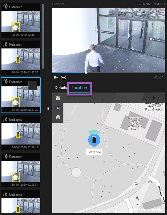

検索タブでビデオと関連データを検索しながら、プレビューエリアでカメラの地理的位置を特定することができます。
検索結果を選択すると、スマートマップが該当する地理的位置にある関連カメラにズームインします。周辺を広く見渡せるよう、ズームアウトが必要な場合もあります。

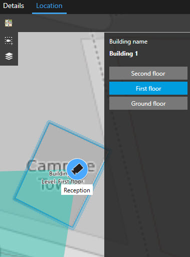

高層建築物内のどこかにカメラを配置した場合、カメラが配置された階数が示されます:
カメラが複数のレベルで表示される場合、最初に指定したレベルのみが下から上に表示されます。

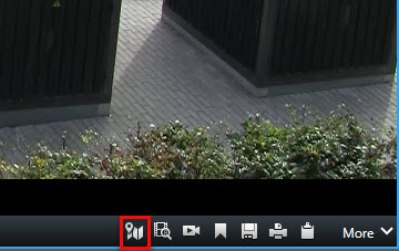

スマートマップ上のカメラにアクセス
その地理的観点からカメラを閲覧したい場合は、スマートマップ閉じた地理的情報システムを使用して、地理的に正確、かつ実世界のイメージで、監視システムのカメラ、構造、およびトポグラフィカル要素を視覚化する地図機能。この機能の要素を使用するマップは、スマートマップと呼ばれます。上のカメラがある場所まで飛ぶことができます。これは、例えばもしカメラのロケーションを忘れてしまったり、近くのカメラをチェックしたい場合に便利です。
手順:
  1. カメラを探し、それに飛ぶには
    1. ライブタブまたは再生タブで、ビューペインへ移動します。
    2. カメラを探します。カメラが存在する場合は、検索結果に表示されます。
    3. ジャンプしたいカメラの上をスクロールします。
    4. カメラにジャンプするためにをクリックします。スマートマップがフローティングウィンドウ上に現れます。
  2. ビューアイテムからカメラを見るには
    1. ライブタブまたは再生タブで、カメラを含むビューアイテムを選択します。
    2. ビューアイテムにおけるボタンにて、カメラがツールバーに表示されるまで黒いバーの上をマウスオーバーします。
    3. カメラにジャンプするためにをクリックします。スマートマップがフローティングウィンドウ上に現れます。
