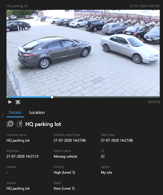

アラームの検索
アラームに関連したビデオ録画を検索する際には、検索フィルターを適用することで、特定のアラーム(特定のオペレーターに割り当てられた特定の状態にあるアラームなど)を伴う検索結果のみを表示することができます。
手順:
- 検索に含めるカメラを選択します。
- [検索対象] > [アラーム] > [新規検索]の順にクリックします。
- 検索フィルターを適用して検索結果を絞ります。以下にもとづいてフィルタリングできます:
- 優先度
- ステータス
- ID - 検索したいIDをフルで入力します
- 所有者
サーバー - Milestone Federated Architecture™の使用時にのみ利用可能
Milestone Federated Architecture™を使用している場合、[優先度]と[状態]フィルターは、接続されているすべてのサイトで適用されます。

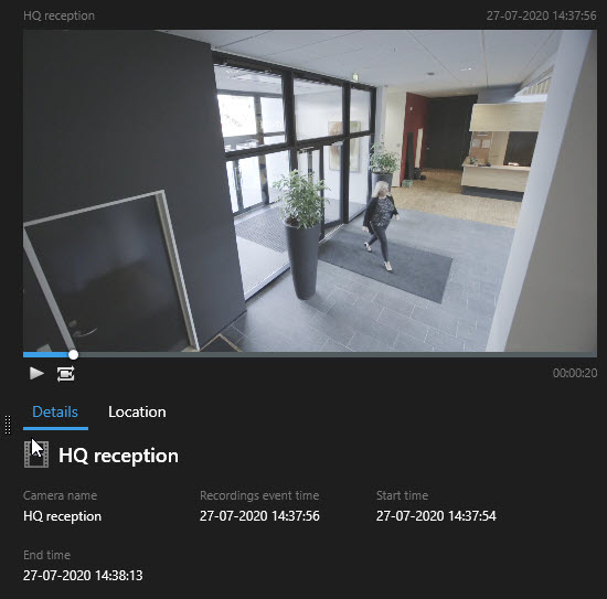

検索結果からビデオをプレビュー
探しているビデオシーケンスが見つかったかどうかは、クイックプレビューを実行することで確認できます。
手順:
[検索]タブで検索を実行し、検索結果を選択します。プレビューエリアに、関連するビデオシーケンスの静止画像が表示されます。
をクリックしてビデオを再生します。
- ビデオシーケンスのプレビューを全画面モードで表示するには、個々の検索結果をダブルクリックします。 再度ダブルクリックすると検索結果に戻ります。
- ズームイン/アウトするには、マウスホイールでスクロールします。 クリック&ドラッグで特定のエリアをズームすることも可能です。
タイムラインの黄色いマーカーはイベント時間を示します。マーカーの上にマウスを動かすと、イベント時間が表示されます。
検索結果が組み合わされると、複数のマーカーが同じタイムラインに表示されます。
これは、[モーション]と[車両]で検索し、検索結果が両方の基準に一致する場合などに発生します。この例では、ひとつのマーカーがモーションの開始時間を示しています。他のマーカーは、車両が車両として識別された時間を示します。

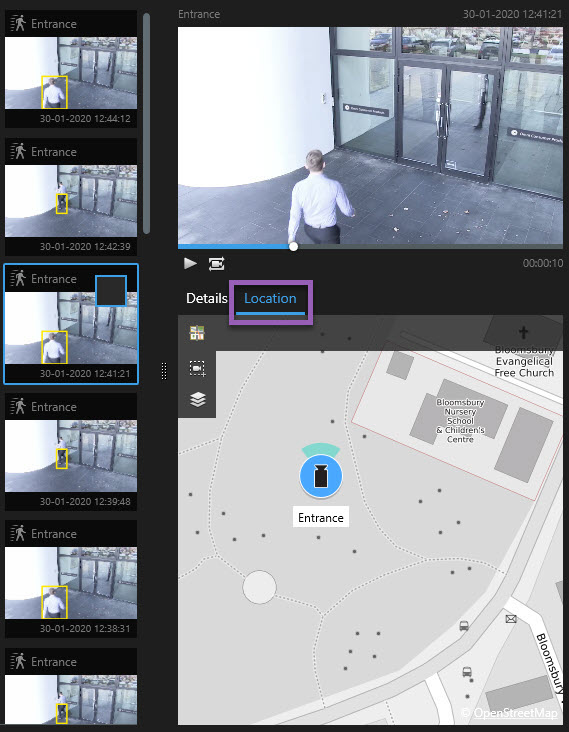

検索中にカメラの位置を特定する
スマートマップ地理的情報システムを使用して、地理的に正確、かつ実世界のイメージで、監視システムのカメラ、構造、およびトポグラフィカル要素を視覚化する地図機能。この機能の要素を使用するマップは、スマートマップと呼ばれます。を使用するようVMSシステムが構成されている場合、ビデオと関連データの検索中に、カメラの地理的位置をスマートマップのプレビューに表示することができます。
- 以下のいずれかのXProtect製品を使用している:
- XProtect Corporate
XProtect Expert。
「監視システムの別の特徴」を参照してください。
- カメラが地理情報と併せて配置されている。詳しくは、システム管理者に確認してください。
手順:
関心のある検索結果を選択します。
- プレビューエリアで[場所]を選択します。 カメラが地理情報に応じて表示されます。
- 周辺についての情報を取得するには、マウスホイールをスクロールしてズームアウトするか、カメラ位置からパンして遠ざかります。
- カメラに戻るには
[再度中心に戻る]をクリックします。

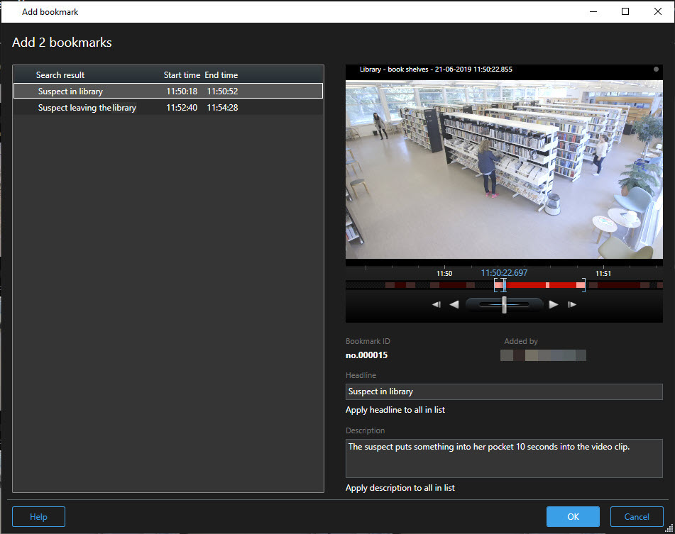

検索して見つけたインシデントを文書化したり共有するために、複数の検索結果を一度にブックマークすることができます。 インシデントをブックマークすると、自分や他のオペレータが後でインシデントを検索できます。
手順:
- ブックマークを付けたい検索結果にそれぞれカーソルを当て、青いチェックボックス
を選択します。
青いのアクションバーで
をクリックします。ウィンドウが表示されます。図は、2件の検索結果が選択された状態を示しています。
- 検索結果を一つひとつ選択して詳細をブックマークに追加し、次のステップに従います:
デフォルトのタイムスパンを変更するには、タイムラインのハンドルを新しい位置にドラッグします。
- 見出しと、例えばインシデントの説明も入力します。
- すべてのブックマークに同じ見出しや説明を適用したい場合は、次をクリックします:
- リスト内の全アイテムに見出しを適用する
- リスト内の全アイテムに説明を適用する
- [OK]をクリックしてブックマークを保存します。 進捗バーで、ブックマークがいつできるかが分かります。
XProtect Smart Wallがシステムで設定済みの場合は、[Smart Wallに表示]をクリックして、Smart Wallのモニターにブックマークを送信します。

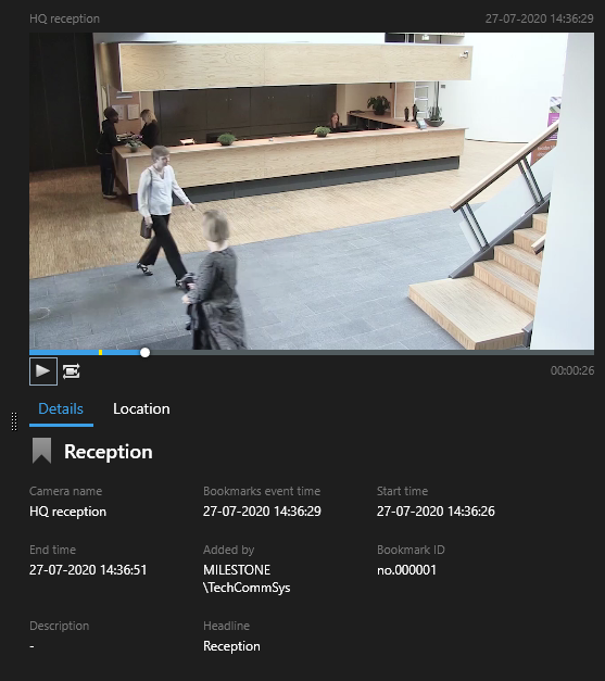

検索結果のブックマークを編集する
システムでブックマークの詳細(タイムスパンやヘッドライン、説明など)を編集することができます。 複数のブックマークを同時に編集することもできます。
ブックマークを編集するにはユーザー権限が必要です。 これは、システム管理者が[役割] > [全体のセキュリティ]のManagement Client で行ったものです。
手順:
- [検索]タブで、編集したいブックマークを見つけます。 検索を実行するときは、必ず[検索対象] > [ブックマーク]の順で選択します。
- 編集したいブックマークにそれぞれカーソルを当てて、青いチェックボックス
を選択します。
青いのアクションバーで
- 検索結果を一つひとつ選択し、詳細(タイムスパンやヘッドライン、説明など)を編集することができます。
- [OK]をクリックして変更を保存します。 慎重バーで、変更の保存がいつ完了するか分かります。
XProtect Smart Wallがシステムに設定済みの場合は、[Smart Wallで表示]をクリックしてビデオ ウォールをブックマークに送信します。

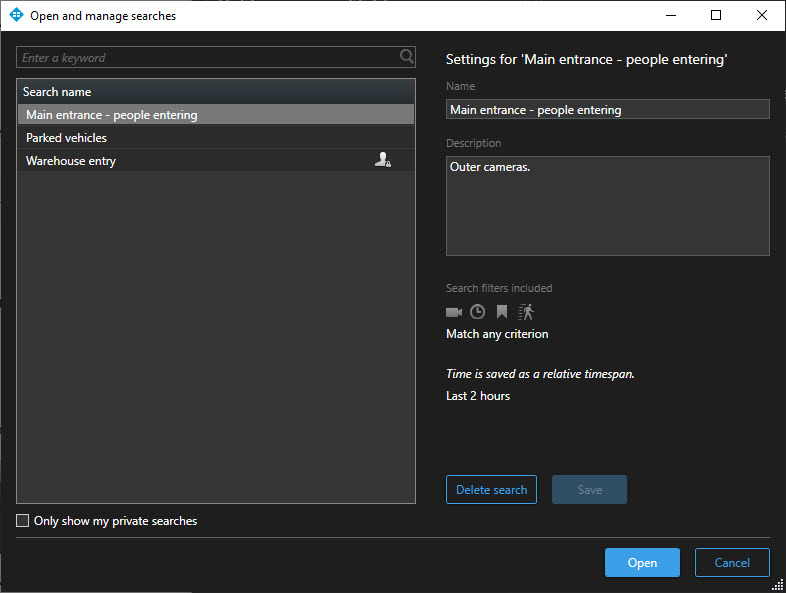

検索条件の管理
この機能は、特定のXProtect VMSシステムでのみ使用できます。システムの機能の詳細については、監視システムの別の特徴を参照してください。
検索条件を保存すれば、後で同じ条件で検索を行ったり、他のオペレータXProtect クライアント アプリケーションのプロフェッショナルユーザーと共有したりできます。ユーザー権限によっては、検索がプライベートに設定されているかどうかに関係なく、他者が作成した検索条件にもアクセスして使用することが可能となります。検索を保存すれば以下が可能となります。
- 名前と説明を変更する、ならびに検索をプライベートまたはパブリックに設定する
- 検索条件の設定内容を修正する(カメラの追加/削除や検索カテゴリの調整など)
- 古くなった検索条件を削除する

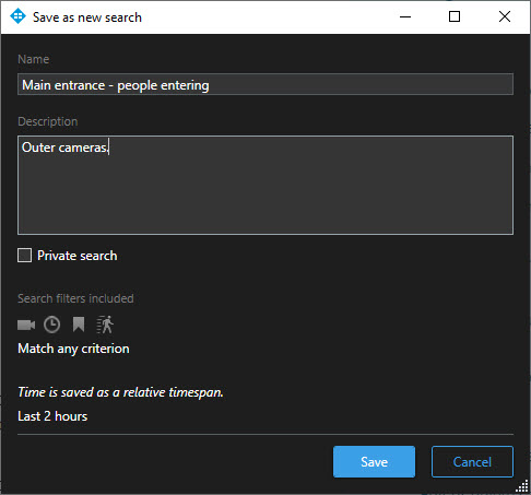

検索条件の保存
検索条件を保存すれば、後で同じ条件で検索を行ったり、他のオペレータと共有したりできます。
VMS「ビデオマネジメントソフトウェア」の短縮形システムの他のユーザーも使用できるよう新たな検索条件を保存するには、XProtect Management Clientにおいて、ご自身の役割に対して[パブリックサーチの作成]ユーザー権限が有効になっていなければなりません。
手順:
- [検索]タブで検索条件を設定します。ビデオの検索を参照してください。
[検索フィルター]の右側にある
をクリックします。
表示されるリストで、[名前を付けて保存]をクリックします。ウィンドウが表示されます。
- この検索条件を探すうえで役に立つ名前を付け、可能であれば説明も加えます。これで、後でキーワードを用いて検索条件を探す際に、検索条件に[名前]と[説明]の両方のフィールドが示されます。
- 検索が自分にしか表示されないよう設定するには、[プライベート検索]チェックボックスをオンにします。
- [保存] をクリックします。検索条件の保存状況が進捗バーに示されます。
保存した検索条件の概要を取得するには、をクリックしてから[検索条件を開いて管理]をクリックします。
保存した検索条件を探して開く

以下を習得してください:
[検索]タブで、[検索フィルター]の右側にある
をクリックします。
- 表示されるリストで、[検索条件を開いて管理]をクリックします。 ウィンドウが表示されます。
- 変更したい検索条件を探して選択します。
- (検索条件の名前を入力するなど)変更を適宜に加え、[保存]をクリックします。
をクリックします。
開きたい検索条件を探し、ダブルクリックするか[開く]をクリックして開きます。 検索が即座に実行されます。
リストされる検索条件の数が多い場合は検索機能を使用します。
- カメラを追加するなどして、検索を修正したら、
> [保存]をクリックします。
- [検索を開いて管理]ウィンドウが開きます(上記を参照)。
- 削除したい検索条件を探して選択します。
- [検索条件の削除]をクリックします。
