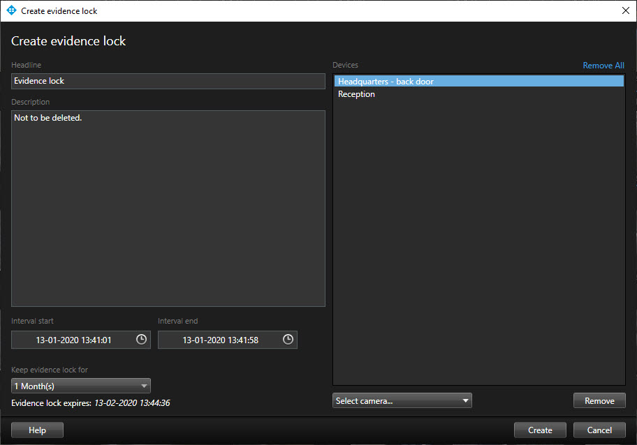

エビデンスロックの作成
エビデンスロックを作成することで、ビデオ録画と関連データが削除されるのを防ぐことができます。
- タイムラインで、時間選択モードまたは開始/終了時間の設定ボタンをクリックします。
- 削除から保護したいビデオシーケンスの開始時間および終了時間を選択します。
- 関連デバイスから送られた、保護したいビデオシーケンスとデータが保存されているカメラを選択します。
タイムラインの右側でエビデンスロック>作成の順に選択します。ウィンドウが表示されます。
- エビデンスロックにヘッドラインを付け、任意で説明も添えます。
- 残りのフィールドについては、エビデンスロック設定を参照してください。
- 作成をクリックします。エビデンスロックの作成後、詳細をクリックすると、この操作の成否を確認できます。エビデンスロックのステータスメッセージを参照してください。

エビデンスロック設定
名前 |
説明 |
| ヘッドライン |
エビデンスロックのヘッドラインです。 |
| 説明 |
エビデンスロックの説明です。 |
| 間隔開始 |
保護したいビデオシーケンスの開始日時を調整します。 |
| 間隔終了 |
保護したいビデオシーケンスの終了日時を調整します。 |
| エビデンスロックの保持期間 |
エビデンスロックを保護しておく期間を指定します。 ユーザー権限に応じて、時間、日、週、月、年、無限、ユーザー定義のオプションのいずれかを使用できます。 ユーザー定義を選択する場合、カレンダーボタンをクリックして、日付を選択してから、時刻を手動で調整します。 完了すると、エビデンスロックの有効期限が終了する日時が表示されます。 |
| カメラの選択 |
クリックすると、エビデンスロックにさらに含めるカメラを選択できます。 |
| 削除/すべて削除 |
クリックすると、エビデンスロックから選択したカメラを1つ削除するか、すべてのカメラを削除できます。 |
