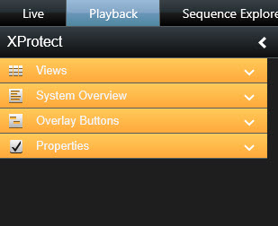

このセクションでの設定は、オーバーレイボタンと[プロパティ]ペインに関連するものです。これらのペインにアクセスするには、[設定]ボタンをクリックして左側のナビゲーションペインを表示してください。
カメラ設定
プロパティペインの設定モードで、選択したカメラのプロパティを表示、編集することができます(ビューで、選択したカメラは太い枠線で示されます)。

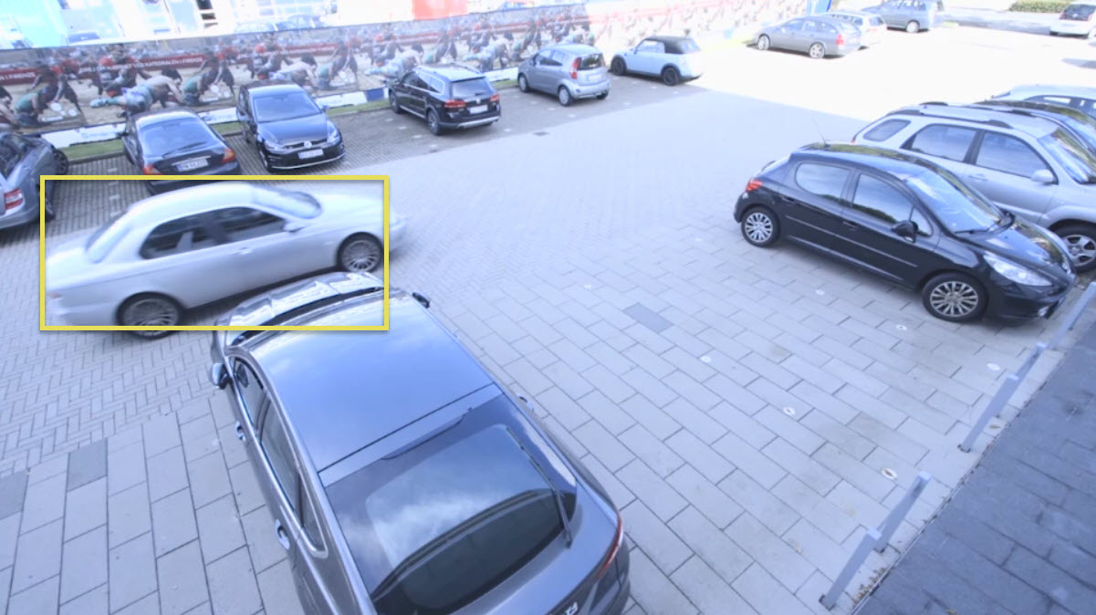

境界ボックス(説明付き)
境界ボックスとは、たとえばカメラの画像にある対象物を囲む長方形の境界です。XProtect Smart Clientでは、境界ボックスがビデオ内で黄色い枠線として表示されます。
色は、VMSシステムがどのように構成されているかに応じて変化する場合があります。
個々のカメラの境界ボックスは、カメラプロパティの[表示設定]で表示または非表示にできます。
境界ボックスが画面に表示されている場合は、XProtect形式でビデオをエクスポートする際や(XProtectフォーマットの設定を参照)、静止画像を印刷する(監視レポートの印刷または作成を参照)場合にも表示されます。
