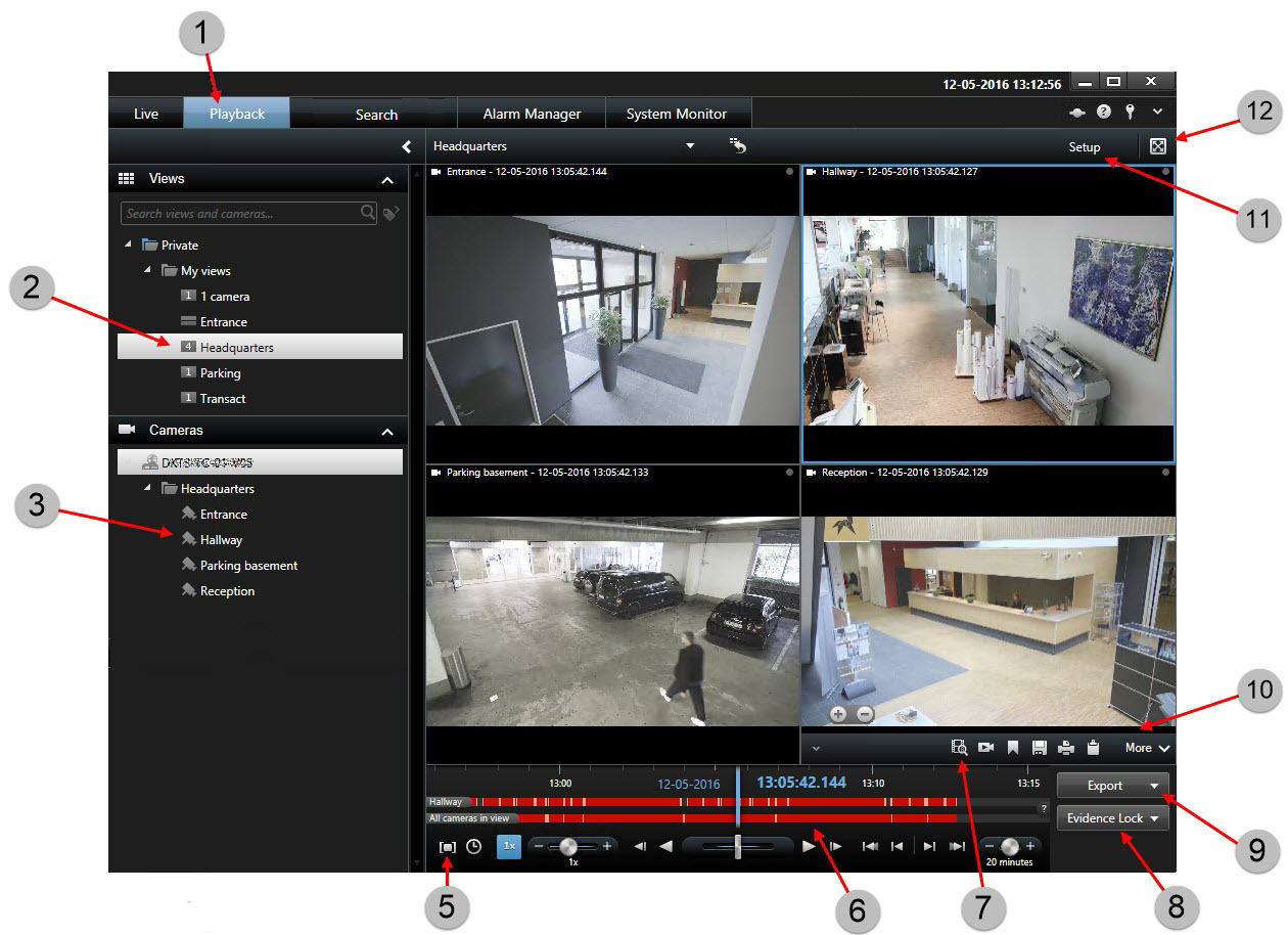

Överblick Avancerat läge (fliken Uppspelning)
Bilden visar hur fliken Uppspelning ser ut i avancerat läge. För att växla till förenklat läge, klicka på Växla mellan förenklat eller avancerat läge.
Se inspelad video under fliken Uppspelning. Se Visa inspelad video (förklaring).
Välj en vy.
Välj ett tidsspann för att exportera video. Se Tidsnavigeringskontroller (förklaring).
Utforska genom att använda tidslinjen. Se Tidslinjen (förklaring).
Öppna ett nytt sökfönster med kameran i förväg. Se Sök efter video
Skapa en bevissäkring. Se Bevissäkring (förklaring).
Exportera video i avancerat läge
Utför olika åtgärder i kamerans verktygsfält. Se Översikt av kamerans verktygsfält.
Gå över i inställningsläge. Se Översikt av inställningsläge.
Visa i helskärm.

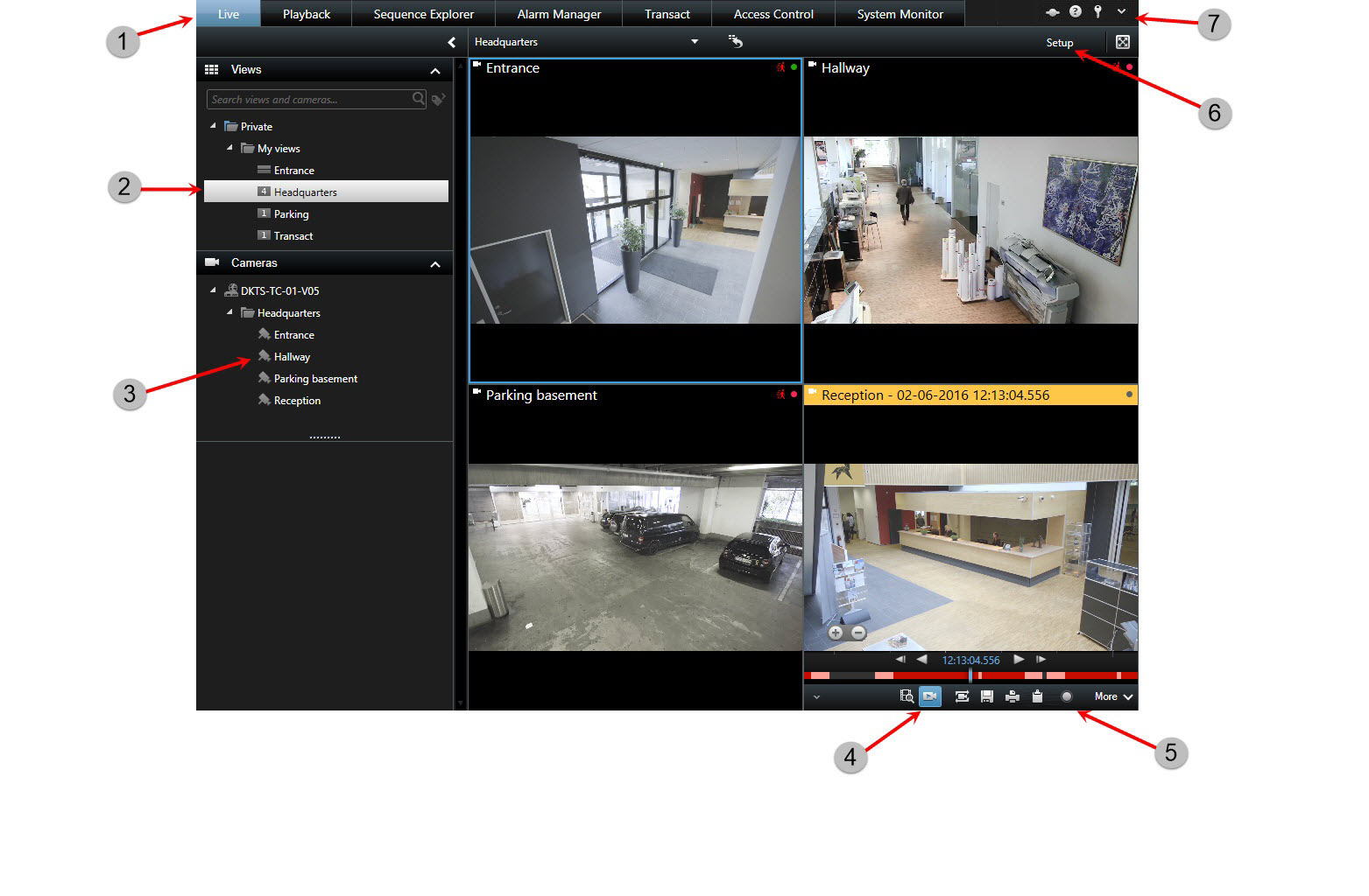

Överblick Avancerat läge (fliken Live)
Bilden visar hur en Live-flik ser ut i avancerat läge För att växla till förenklat läge, klicka på Växla mellan förenklat eller avancerat läge.
Knapp | Funktion | Mer information |
1 |
De olika arbetsytorna. |
Mer information finns på: Flikar i XProtect Smart Client. |
2 |
Välj en vy. |
Mer information finns i Vyer och genvägar (förklaring) |
3 |
Växla mellan kameror i vyer. |
För mer information, se Växla mellan kameror i vyer |
4 |
Visa inspelad video med oberoende uppspelning. |
För mer information, se Visa inspelad video oberoende av tidslinje |
5 |
Kameraverktygsfältet. |
Mer information finns i Översikt av kamerans verktygsfält |
6 |
Ange eller avsluta inställningsläget om du vill lägga till kameror och andra typer av innehåll till dina vyer. |
För mer information, se Översikt av inställningsläge |
7 |
Programknappar. |
För mer information, se Programknappar (förklaring) |

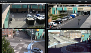

Vyer (förklaring)
Det sätt på vilket videoupptagningar visas i XProtect Smart Client kallas för en vy. En vy kan innehålla videoupptagningar från upp till 100 kameror beroende på övervakningssystemet. XProtect Smart Client kan hantera ett obegränsat antal vyer, så du kan växla mellan videoupptagningar från olika kameragrupper. Du kan anpassa varje vys layout för att passa dess innehåll. Alla vyer är placerade i mappar som kallas grupper för att du ska få en översikt. En grupp kan innehålla valfritt antal vyer och, om det behövs, även undergrupper.
Vyer kan vara privata eller delade med andra användare.
Som tillägg till videoupptagningen kan vyer visa Internetsidor och stillbilder (t.ex. ansiktsfoton). För en del övervakningssystem kan vyer till och med visa data från program från tredje part (t.ex. kvitton från ett kassaregister) samtidigt med video. Se Innehåller i vyer (förklaring).
Dina användarinställningar, inklusive information om dina vyer, lagras centralt på övervakningssystemets server. Detta innebär att du kan använda dina vyer på alla datorer som har XProtect Smart Client installerat.

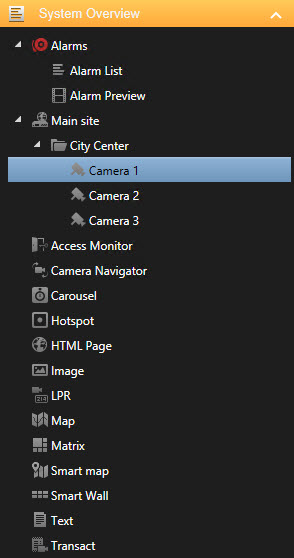

Så snart du konfigurerat vyn med den layout du föredrar, kan du lägga till olika typer av innehåll till dina visningselement. I inställningsläget kan dra och släppa dessa element från panelen Systemöversikt till visningselementen.
- Larm – du hittar larmlistan och larmöversikten även under fliken Larmhanteraren
- Kameror - videomatning från en livekamera eller uppspelad video. Kamerorna visas under platsnamnet, vilket defineras av din systemadministratör.
- Inpasseringsövervakning – med XProtect® Access installerat kan du konfigurera inpasseringsövervakningen för exempelvis en specifik dörr.
- Kameranavigator - tillåter dig att navigera kameror på kartan
- Karusell – skiftar mellan kameror i en växlingstakt som anges av dig
- Hotspot - ett hotspot-fönster visar den kamera som är i fokus med hög upplösning eller bildfrekvens
- HTML-sida – importerar en webbsida in i vyn. Exempelvis webbadressen för en onlinebaserad nyhetskanal
- Bild - lägg till bilder i vyer, till exempel för att distribuera en bild av en misstänkt.
- Nummerskyltsigenkänning (LPR) - med XProtect® LPR installerat kan du lägga till nummerplåtskameror i vyerna
- Bild – tillåter dig att dela bilder, exempelvis av misstänkta personer
- Karta – en planlösning eller ett geografiskt område
- Matrix – lägg till en Matrix-position i en vy. Se Matrix (förklaring)
- Smartkarta – en geografisk världskarta som baseras på befintliga onlinebaserade karttjänster, till exempel Google Maps och OpenStreetMap.
- Smart Wall - om XProtect Smart Wall har konfigurerats av din systemadministratör kan du lägga till videoväggar i dina vyer. Se XProtect Smart Wall (explained)
- Text – lägg till dina vyer
- Slutför - om XProtect Transact har installerats i ditt system kan du lägga till försäljningsställenas system tillsammans med kameror.

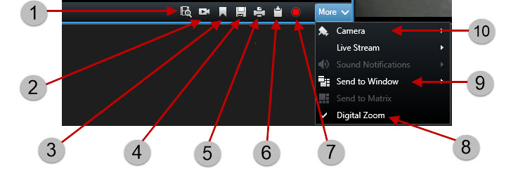

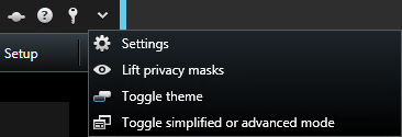

Med programknapparna i verktygsfältet väljer du grundläggande XProtect Smart Client-åtgärder:
- Status: Gå till Statusfönstret Se Statusfönster (förklaring)
- Hjälp: Gå till hjälpsystemet och spela upp videotutorials på nätet eller visa versionnummer och plugin-information. Se Visa version och plugin-information
- Logga ut: Logga ut XProtect Smart Client. Se Logga in och ut
- Inställningar: Konfigurera XProtect Smart Client inställningar och beteende, styrspak, tangentbordsgenvägar och språk. Se Fönstret Inställningar (förklaring))
- Lyft integritetsmaskar: Användare med tillräcklig behörighet kan tillfälligt lyfta integritetsmaskningarEn suddig eller solid färg som täcker ett område av videon i kameravyn. De definierade områdena är suddiga eller täckta i klienternas live-, uppspelnings-, hotspot-, karusell-, smartkarta-, smartsökning- och exportlägen.. Se Integritetsmaskning (förklaring)
- Ändra tema: Växla XProtect Smart Client-temat till mörkt eller ljust
- Ändra förenklat eller avancerat läge: Växla mellan enkelt läge och avancerat läge. Se Lägen i XProtect Smart Client (förklaring)
