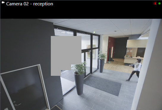

Du kan använda integritetsmaskning för att skydda privata eller offentliga områden i livevideor och inspelade videor genom att blockera vissa områden i en kameras synfält. Om t.ex. en kamera visar fönster i en privatbostad kan du använda integritetsmaskering på fönstren.
I detta exempel används integritetsmaskning på fem fönster i en närliggande byggnad.

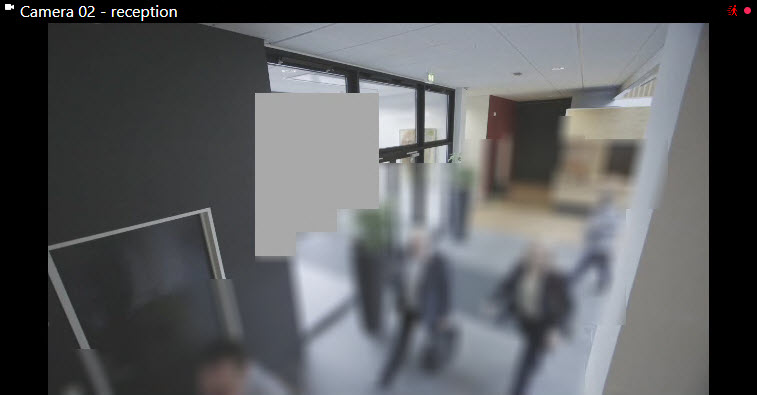

I detta exempel används två typer av integritetsmaskar. Det heldragna gråa området täcks permanent medan de suddiga områdena kan lyftas, men enbart av användare som har tillräcklig behörighet att lyfta integritetsmaskar.

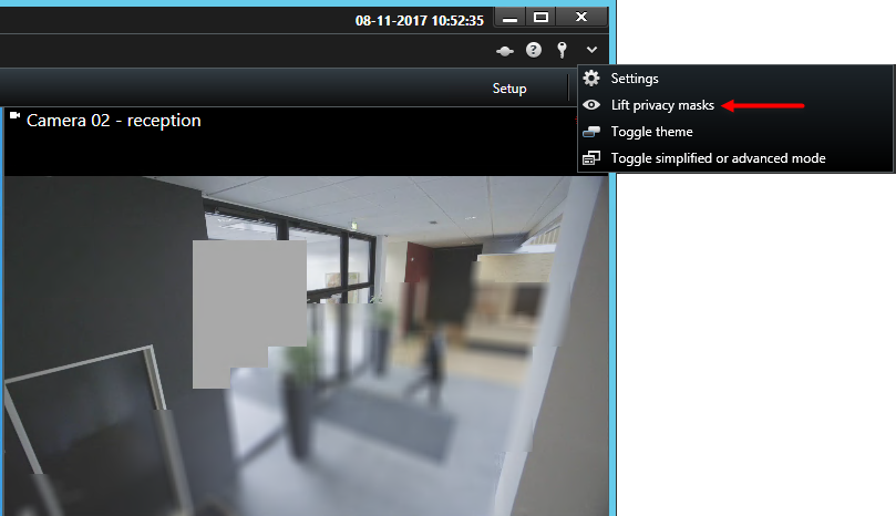

  1. Under fliken Live eller Uppspelning klickar du på Mer > Lyfta integritetsmaskar i programmets verktygsfält.
    Om du har behörighet att lyfta integritetsmaskar, kommer lyftbara maskar nu att försvinna för alla kameror och permanenta integritetsmaskar att behållas.

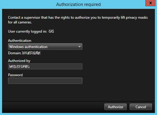

    Om du inte har tillräcklig behörighet kommer en dialogruta att visas.
  2. Kontakta en person som har rätt behörighet att ge dig åtkomst, så att personen kan ange sina autentiseringsuppgifter.
