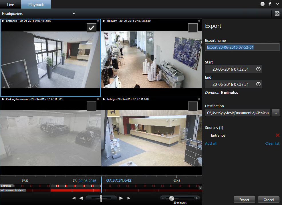

Exportera video i förenklat läge
I förenklat läge kan du exportera video för att dokumentera en incident.
IntegritetsmaskEn suddig eller solid färg som täcker ett område av videon i kameravyn. De definierade områdena är suddiga eller täckta i klienternas live-, uppspelnings-, hotspot-, karusell-, smartkarta-, smartsökning- och exportlägen., mediaspelarformat och stillbilder är funktioner som bara är tillgängliga i avancerat läge. Klicka på och sedan för att växla till avancerat läge.
  1. Välj vyn med kamerorna som fångade incidenten.
  2. På fliken Uppspelning, till höger om tidslinjen, klicka på knappen Exportera. Panelen Exportera visas. Endast kameran som är i fokus visas på listan Källor.
  3. För varje kamera som du vill ska ingå i exporten, markerar du kryssrutan bredvid. Om samma kamera visas mer än en gång i en visning, blir alla automatiskt valda.
  4. Du kan även inkludera kameror från andra vyer. Om du ändrar vyn, förlorar du inte dina exportinställningar.
  5. Ange start- och sluttid. Du kan även ange tidsintervallet i tidslinjen genom att dra hakparenteserna till vänster eller höger.
  6. Klicka på Exportera. Panelen stängs, och ett grönt statusfält i det övre högra hörnet visar exportens förlopp.
  7. När exporten är klar kan du klicka på knappen Detaljer i statusfältet för att visa den exporterade videon.
