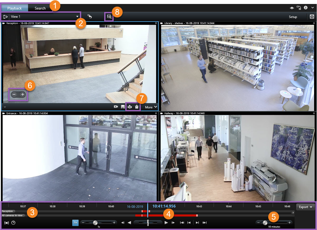

Översikt av XProtect Smart Client – Player
Undersök de exporterade inspelningarna på fliken Uppspelning, och kör sökningar på fliken Sök.
Välj visningen som innehåller de kameror som du är intresserad av.
Dra tidslinjen fram och tillbaka för att bläddra i den inspelade videon. Se Tidslinjen (förklaring).
Använd tidnavigeringskontrollerna för att spela upp video eller hoppa till ett visst tidsintervall. Se Tidsnavigeringskontroller (förklaring).
Ändra tidslängden. Området är fem minuter till fyra veckor.
Zooma in eller ut.
Kopiera en stillbildEn enda statisk bild. till Urklipp, så att du kan klistra in det i till exempel ett dokument eller skriva ut en övervakningsrapport med en stillbild och relaterad information.

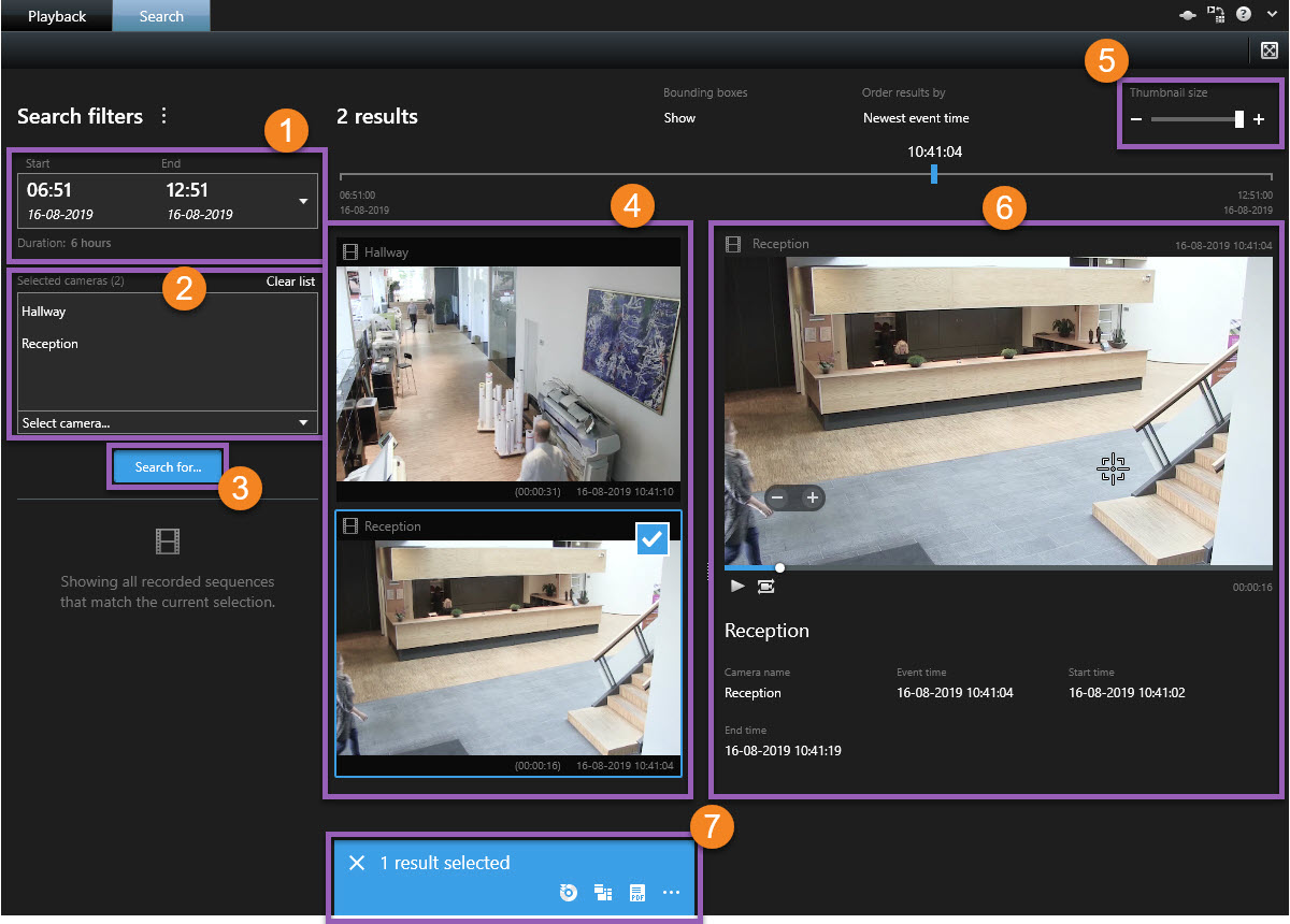

Sök i XProtect Smart Client – Player
Sök-fliken, kan du söka i inspelningarna som ingår i exporten, till exempel om du vill söka i en delmängd av kamerorna.
Du kan söka efter inspelningar, rörelse och bokmärken.
Tidsperioden ställs in automatiskt baserat på exporttiden. Du kan till exempel definiera din egen tid Anpassat intervall.
Lägg till kamerorna som du vill söka efter.
Ange vad du till exempel ska söka efter Rörelse. Du kan kombinera sökkategorier.
Granska listan med sökresultat. Bläddra för att se nästa eller föregående sökresultat.
Använd skjutreglaget för Miniatyrbildernas storlek för att göra miniatyrbilderna mindre eller större.
Spela upp video från sökresultaten.
Vidta ytterligare åtgärder baserat på dina sökresultat, till exempel skapa PDF-rapporter för att dela eller skriva ut bevis. Aktivitetsfältet visas när du markerar den blå kryssrutan i sökresultaten.

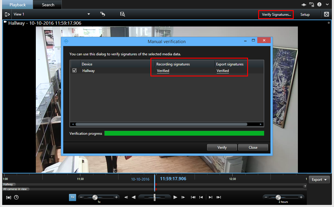

Bekräfta digitala signaturer
Om du håller på att granska videobevis i Smart Client – Player och det exporterade materialet har digitala signaturer, kan du verifiera att inspelningen inte har manipulerats sedan den spelades in, sedan exporten gjordes eller bådadera.
Digital signering fungerar inte för XProtect Smart Client 2017 R1 eller tidigare versioner som logga in på en 2017 R2 eller nyare system och exporten kommer inte lyckas.
Gör så här:
  1. Klicka på knappen Verifiera signaturer i verktygsfältet. Fönstret Manuell verifiering visas. Här kan du se vilka enheter som markerats för export.
  2. Klicka på Verifiera, så startas verifieringen. Systemet kontrollerar att inspelningssignaturen och exportsignaturen är autentiska.
  3. Så här verifierar du att du kan lita på verifieringen av inspelningssignaturen:
    1. Gå till kolumnen Registrerar signaturer och klicka på länken Verifierad. Dialogrutan Certifikat visas.
    2. Jämför värdena för public_key och signature med motsvarande värden i filen PublicKey.xml (C:\Program Files\Milestone\Management Server\Tools\CertificateIssuer). Om värdena skiljer sig åt har inspelningen ändrats.
