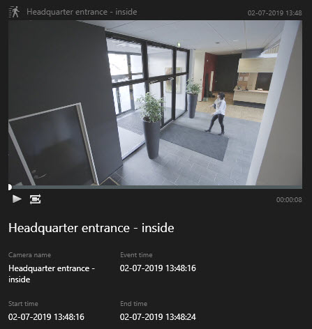

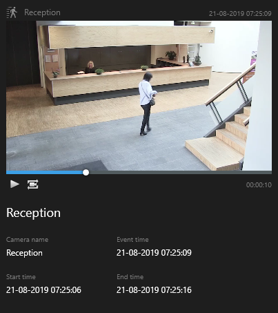

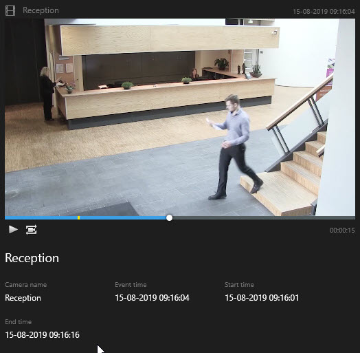

Förhandsgranska video från sökresultatet
För att avgöra om du har hittat videosekvensen du letade efter kan du göra en snabb förhandsvisning.
Gör så här:
När du har gjort en sökning på Sök-fliken, välj ett sökresultat. En stillbild från den tillhörande videosekvensen visas i området för förhandsgranskningen.
- Klicka på
för att spela upp videoklippet.
- Om du vill förhandsgranska videon i helskärmsläge dubbelklickar du på de enskilda sökresultaten. Dubbelklicka igen för att återgå till sökresultaten.
- Skrolla med ditt mushjul för att zooma in eller ut. Du kan till och med klicka och dra för att zooma in på ett specifikt område.
Den gula markören i tidslinjen indikerar händelsetiden.

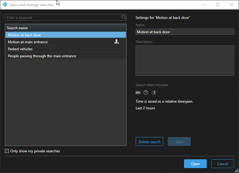

Hantera sökningar
Den här funktionen är endast tillgänglig i vissa övervakningssystem. För information om funktionaliteter i ditt system, se Skillnader mellan övervakningssystem.

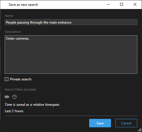

Spara sökningar
Du kan spara dina sökningar så att du kan återanvända dem senare eller dela dem med andra operatörer.
För att spara nya sökningar som blir tillgängliga till andra användare av ditt VMSFörkortning för "Video Management Software".-system måste användarrättigheten Skapa publika sökningar vara aktiverad för din roll i XProtect Management Client.
Gör så här:
- På Sök-fliken, konfigurera din sökning. Se Sök efter video.
Klicka på
till höger om Sökfiltren.
Klicka på Spara som i listan som visas. Ett fönster visas.
- Välj ett namn som gör det enkelt för dig att hitta sökningen och eventuellt också en beskrivning. Senare, när du använder nyckelord för att hitta sökningen, innehåller sökningen både Namn och Beskrivnings-fält.
- För att synliggöra sökningen bara för dig väljer du kryssrutan Privat sökning.
- Klicka på Spara. En framstegsfält informerar dig när sökningen är sparad.
Klicka på och sedan på Öppna och hantera sökningar för att få en översikt över sparade sökningar.
Hitta och öppna sparade sökningar
För att hitta och öppna publika sökningar så måste användarrättigheten Läs publika sökningar vara aktiverad för din roll i XProtect Management Client.
Gör så här:
På Sök-fliken, klicka på
till höger om Sök filtren.
Klicka på Öppna och hantera sökningar i listan som visas. Ett fönster visas.
Hitta och dubbelklicka på den sökning du vill öppna eller klicka på Öppna. Sökningen, körs omedelbart.
Om många sökningar listas kan du använda sökord för att hitta sökningen. Sökningen inkluderar både fältet Namn och fältet Beskrivning.
- Du kan ändra sökningen, till exempel genom att lägga till kameror. Klicka på
> Spara för att spara ändringarna.
Redigera eller ta bort sparade sökningar
Du kan ändra informationen för en sparad sökning, eller du kan ändra hur sökningen konfigureras, till exempel sökkategorier.
Om sökningarna blir föråldrade kan du ta bort dem.
Följande användarrättigheter är aktiverade för din roll i XProtect Management Client:
- För att hitta och öppna publika sökningar så måste användarrättigheten Läs publika sökningar vara aktiverad.
- För att redigera en publik sökning så måste rättigheten Redigera publika sökningar vara aktiverad
- För att radera en publik sökning måste rättigheten Radera publika sökningar vara aktiverad
Lär dig att:
- Klicka på Öppna och hantera sökningar i listan som visas. Ett fönster visas.
- Hitta och välj den sökning du vill ändra.
- Gör dina ändringar, ange till exempel ett namn för sökningen och klicka på Spara.
Om många sökningar listas använder du sökfunktionen för att hitta sökningen.
- Ändra sökningen, till exempel genom att lägga till kameror och klicka på
> Spara.
- Öppna fönstret Öppna och hantera sökningar som beskrivs ovan.
- Hitta och välj den sökning du vill ta bort.
- Klicka på Ta bort sökning.
Synkronisera tid på fliken Uppspelning med söktid
När du förhandsgranskar ett sökresultat på fliken Sök kan du synkronisera tiden på fliken Uppspelning med tiden på den förhandsgranskande tidslinjen. Detta är exempelvis användbart om du har hittat en incident, och du vill undersöka vad som hände vid det tillfället på andra kameror.
- På fliken Sök väljer du ett sökresultat.
I området för förhandsgranskning klickar du på
för att synkronisera tiden på Uppspelnings-fliken med den aktuella förhandsvisningstiden.
- Du kan kontrollera relaterade kameror genom att klicka på fliken Uppspelning och välja en vy som innehåller de kameror som du är intresserad av. Tidslinjen är nu synkroniserad med sökresultaten.
