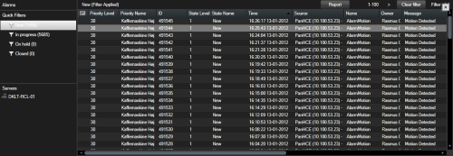

Larmlistan (förklaring)
Larmlistan visar som standard inkommande larm, med det senaste larmet överst i listan. Larmlistan kan också visa en lista över MIPFörkortning för ”Milestone Integration Platform”.-plugin- och analyshändelser, t.ex. ingångskontroll eller nummerskyltsregistrering. Om du vill se en lista med händelser anger du i inställningsläget att larmlistan visar händelser (se Inställningar för larmlista). Larm eller händelser som har tillhörande video listas med en -ikon. Om du vill förhandsgranska en stillbild från tiden för larmet eller händelsenEn fördefinierad incident som inträffar i övervakningssystemet. Den används av systemet för att aktivera handlingar. Beroende på övervakningssystemets konfiguration kan händelser orsakas av inmatning från externa sensorer, av upptäckt rörelse, av mottagna data från andra program, eller manuellt genom användarinmatning. En händelse kan användas till exempel för att se till att en kamera spelar in med en viss bildfrekvens, för att aktivera utdata, för att skicka e-post eller en kombination av dessa. placerar du muspekaren på ikonen. Om du vill visa inspelad video från de kameror som är associerade till larmet, väljer du larmet eller händelsen i listan så att den visas i larmlistan. Du kan stoppa ett upprepade larmljud genom att välja larmet som är associerat med ljudet i listan.
Du kan ange hur du vill att listan ska visas. Du kan också filtrera kolumnerna, dra dem till andra placeringar och högerklicka om du vill visa och dölja vissa kolumner.
Händelselistan visar inte system- eller användargenererade händelser, t.ex. rörelsedetektering eller arkiveringsfel.
Listan uppdateras var 3:e sekund.

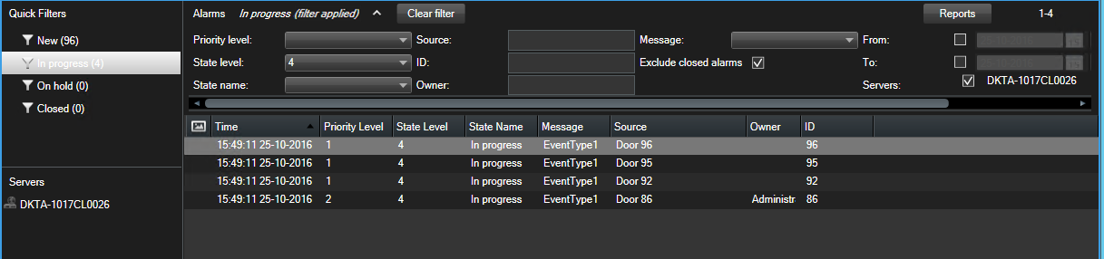

Larm kan ha följande status: Nya, pågående, parkerade, eller avslutade. Du kan se varje larms status i Larmlistan i kolumnen Statusnamn. I fönstret Filtrera kan du välja att filtrera enligt vissa kriterier (se Filtrera larm). Från början har alla larm statusen Nytt, men när ett larm hanteras uppdateras statusen.
Filtrera larm
Du kan filtrera larmlistan på flera sätt så att den visar enbart de larm du är intresserad av.
Gör så här:
  1. I larmlistans verktygsfält klickar du på texten Anpassat (filter används) eller Inget filter. Texten kan vara olika beroende på vilket filter som valts.
  2. Ange filtervillkor för de kolumner du vill filtrera efter. Om du t.ex. anger ett användar-ID i fältet ID visar listan bara de larm som tilldelats till motsvarande användare.
  3. Du kan kombinera filter, t.ex. Statusnamn och Ägare (tilldelats till).
  4. För att återgå till den ofiltrerade larmlistan klickar du på länken Rensa filter.
  5. Om du vill sortera larmlistans innehåll klickar du på rubriken längst upp i kolumnen.
