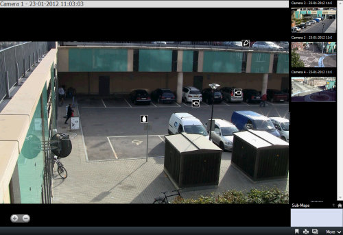

Kameranavigatorn (förklaring)
Med kameranavigatorn kan du visa flera kameror i relation till varandra när de placeras ut på en karta, till exempel i enlighet med en planritning . Det här kan vara användbart när du vill följa någon eller något från en kamera till en annan, till exempel misstänkta personer som rör sig i byggnaden. Genom att ställa in kamerorna enligt deras placering på en karta, kan du navigera från en kamera till nästa i en enda vy.
Den underliggande kartan visas inte, men kameraikonerna som är placerade på kartan visas.
De kameror som för närvarande inte är i fokus visas som miniatyrbilder till höger. De sorteras enligt närhet.
Du kan definiera kameravyer utifrån flera kartor som länkas till varandra med aktiva zoner, så att du kan följa rörelser från en kamera på kartan till en annan kamera på en underkarta,precis som du följer en person som rör sig från en våning till en annan eller promenerar utanför byggnaden. I rutan Underkartor får du tillgång till kameror installerade på kartor som är länkade via aktiva zoner på en karta.
Använda kameranavigatorer
Använd kameranavigatorer för att navigera mellan relaterade kameror när de placeras ut enligt en karta.
Kameranavigatorn måste konfigureras och sedan läggas till i en vy. Se Kameranavigatorer (konfiguration).
Gör så här:
- På flikarna Live eller Uppspelning öppnar du vyn som innehåller kameranavigatorn. Video från kartans standardkamera visas.
- Du kan visa video från andra kameror på kartan genom att klicka på kameraikonerna som just nu inte är i fokus. Du kan också växla mellan kamerorna i miniatyröverblicken till höger.
- Du kan klicka tillbaka till kameravalet genom att klicka på knappen Tillbaka i det övre högra hörnet:
- Du kan gå till standardkameran genom att klicka på Hem i det övre högra hörnet.
- Om du har navigerat till en underliggande karta kan du klicka på Upp för att gå till den föregående kartan, eller Hem för att gå till standardvyn.
