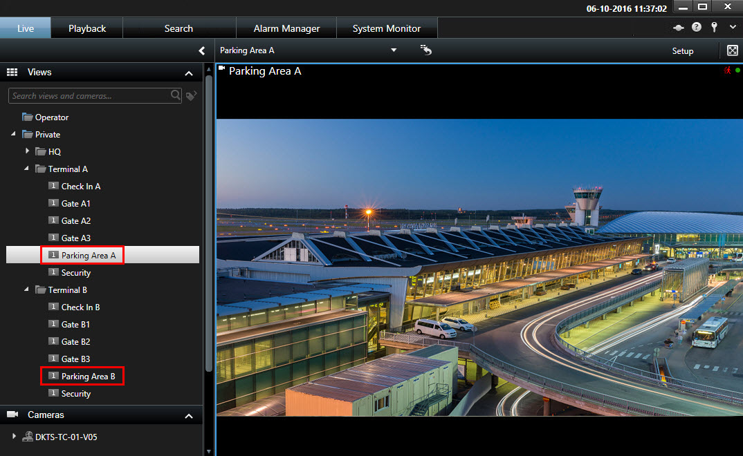

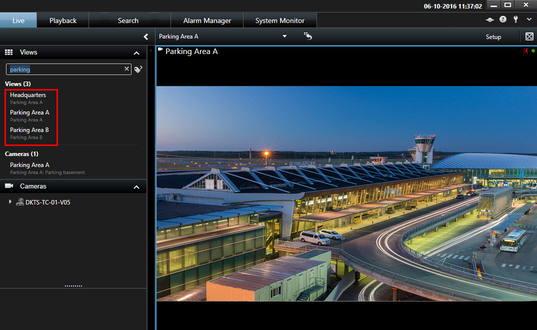

Söker över vygrupper
Om du har en stor eller komplex hierarki med visningsgrupper gör sökfunktionen det enklare att navigera och låter dig söka efter vyer och kameror över hierarkin.
Exemplet nedan visar fördelarna med att söka istället för att navigera i en komplex struktur när du vill ha en översikt av relaterade vyer:
Du kan söka efter vyer som innehåller specifika kameror eller visningselement, till exempel om du vill se alla vyer som innehåller PTZPanorera-rotera-zooma (eng. Pan-Tilt-Zoom); en mycket rörlig och flexibel typ av kamera.-kameror eller kameror från en speciell tillverkare.
Du kan även söka efter nyckelord.

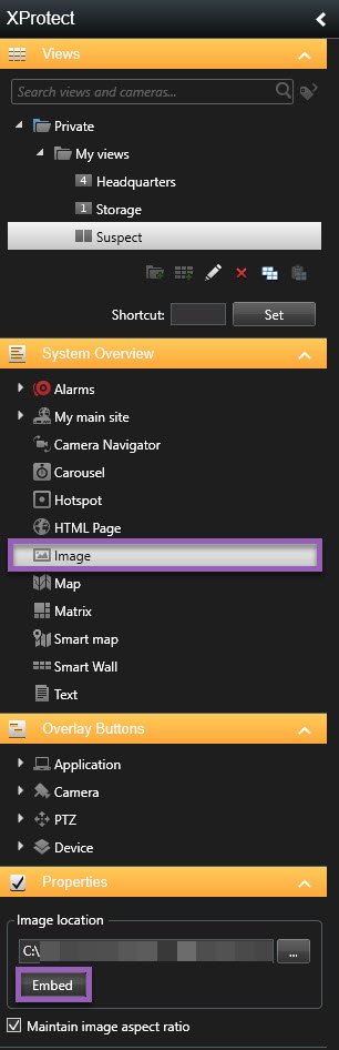

Lägg till bilder till vyer
Du kan visa statiska bilder i en vy. Detta är t.ex. användbart när du vill dela en stillbild på en misstänkt eller en ritning med nödutgångar.
Gör så här:
- Klicka på Inställningar för att aktivera inställningsläget.
I rutan Systemöversikt, dra elementet Bild till ett visningselement.Ett fönster visas.
- Hitta och välj den bildfil du vill lägga till.
- Klicka Öppna. Bilden visas nu inuti visningselementet.
- För att göra bilden tillgänglig för andra som inte kan nå bildfilens plats, gå till fönstret Egenskaper och klicka på Bädda in. Filen kommer att lagras i systemet.
- Klicka på Inställningar igen så att inställningsläget avslutas.

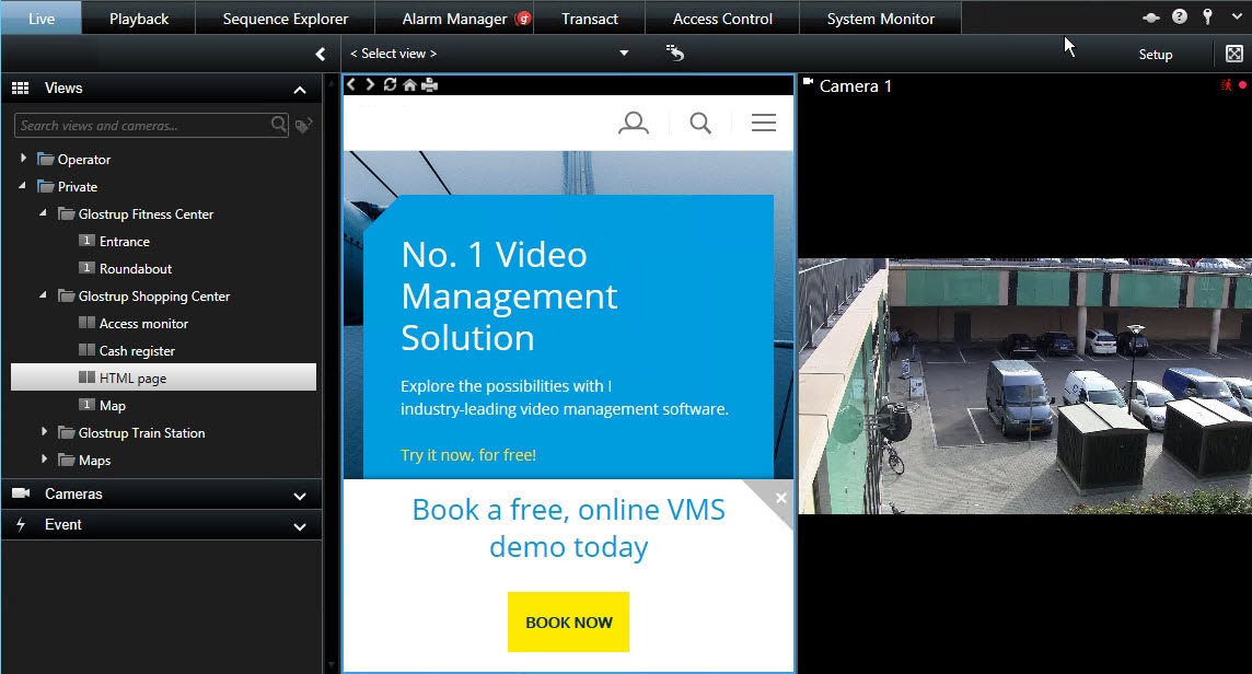

Lägg till HTML-sidor till vyer
Du kan lägga till HTML-sidor i vyer. Detta kan t.ex. användas för att visa instruktioner på ett företags webbsidor, karttjänster från Internet, länksamlingar och e-utbildningssidor.
Gör så här:
- I fönstret Systemöversikt klickar du och drar elementet för HTML-sidan till önskad vy. Fönstret Öppna URL kommer att visas.
- I fältet Öppna, anger du web-adressen till HTML-sidan, eller om HTML-sidan ligger sparad lokalt på din dator så anger du den lokala sökvägen till den.
- Klicka på OK.
- För att ställa in egenskaper, expandera rutan Egenskaper.
Ange egenskaper för HTML-sida
- URL: Klicka på Ny för att ange en ny URL eller plats för HTML-sidan
- Skalning: Välj skalning för HTML-sidan. Den optimala skalningen beror på innehållet i den importerade HTML-sidan och hur du vill visa den
Som en regel kommer höga skalningsvärden såsom text på 1280×1024 på HTML-sidan att visas ganska liten. Låga skalningsvärden såsom text på 320×200 på HTML-sidan kommer att visas ganska stor.
Dölja verktygsfält: Välj kryssrutan för att dölja verktygsfältet för navigering som läggs till över alla importerade HTML-sidor.
