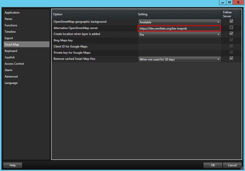

Ändra OpenStreetMap-bildrutsserver
Du kan ange en annan bildrutsserver för OpenStreetMap än den standardserver som anges i konfigurationen för din användarprofiltyp. Om t.ex. din VMSFörkortning för "Video Management Software". inte är ansluten till Internet kan du använda en lokal server. Du kan också använda en kommersiellt tillgänglig server.
Om den bildrutsserver som anges i konfigurationen har låsts för redigering är fältet gråtonat i XProtect Smart Client och du kan inte ändra servern. Kontakta din systemadministratör för att hjälpa dig aktivera funktionen för Smart Client-profilen i Management Client.
Gör så här:
I det övre högra hörnet, klicka på
och sedan
Inställningar för att öppna dialogrutan Inställningar.
- Klicka på Smartkarta till vänster.
- I fältet Alternativ OpenStreetMap-server, gör något av följande:
- Skriv in serverns adress. Om fältet är gråtonat har det låsts i konfigurationen
- Om du vill använda servern som specificerats i konfigurationen, välj kryssrutan Följ server
- Klicka på OK. Den geografiska bakgrunden ändras.

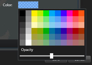

Göra områden i formfiler mer synbara (smartkarta)
Ämnet är enbart relevant om du använder formfiler med polygoner.
Om du inom en snart framtid vill använda en formfil på din smartkarta som består av polygoner kan du behöva skilja de individuella polygonerna från varandra. Det gör du genom att minska opaciteten för den färg du väljer för formfilen. Polygonernas kanter kommer att sticka ut.
Gör så här:
- Följ stegen som beskrivs i Lägga till anpassad överläggning på smartkarta.
När du väljer färg drar du skjutreglaget Opacity till vänster tills du är ok med nivån på transparens.
- Klicka på Spara.

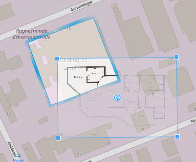

Justera positionen, storleken eller inställning för en anpassad överläggning
Du kan flytta en överläggning till en annan plats på kartan, göra den större eller mindre samt rotera den. Till exempel kan detta vara användbart om din överläggning inte är georefererad, eller om den av någon anledning inte justeras exakt mot den geografiska bakgrunden.
Gör så här:
- Markera den vy som innehåller smartkartan och klicka på Inställningar.
- Högerklicka på överläggningen och välj Redigera position.
- För att ändra storlek eller rotera överläggning:
- För att flytta överläggningen på kartan klickar du och drar överläggningen.
- För att spara ändringen klickar du på Spara.

- Valfritt: Klicka på Färg för att ange en färg för din länk.

- Välj en färg för platsens ikon. Att färgkoda platser är användbart för att t.ex. se skillnad på olika sorters platser. Detta kan baseras på platsfunktionen eller dess typ, eller indikera platsens prioritet

Byggnader på smartkartanEn kartfunktion som använder ett geografiskt informationssystem för att visualisera kameror, strukturer, och topografiska element i ett övervakningssystem med geografiskt korrekta, verkliga bilder. Kartor som använder den här funktionen kallas smartkartor. avbildas som polygoner med fyra kanter. När de är tillagda kan du justera mått, vinklar och storlek så att de matchar den faktiska formen och positionen på byggnaden.
Om det är en flervåningsbyggnad, kan du börja att lägga på nivåer och sedan lägga på kameror på de enskilda nivåerna. Det tillåter dig att navigera kamerorna på insidan av byggnaden, nivå för nivå.
För att hjälpa dig att visa interiören av en nivå kan du lägga till anpassade bildöverlagringar för nivåer, exempelvis en bildillustration eller planritning. För mer information, se Lägga till planritningar i nivåer (smartkarta).
Byggnaderna får automatiskt ett namn, exempelvis Byggnad 4. Milestone rekommenderar att du ändrar det namnet. Det kommer att göra det enklare för dig att särskilja en byggnad från en annan.
Lägga till byggnader till smartkarta
Istället för att använda bilder eller formfiler för att visa byggnader kan du skissa byggnadens konturer. När de är tillagda kan du justera mått, vinklar och storlek så att de matchar den faktiska formen och positionen på byggnaden.
Att redigering av smartkartan har aktiverats på din Smart Client-profil i Management Client.
Gör så här:
- Klicka på Inställningar för att aktivera inställningsläget.
- Navigera till platsen på smartkartan, där du vill placera byggnaden.
- Klicka på
och placera kursören i relevant position på smartkartan.
- Klicka igen. En rektangel läggs till på smartkartan. Om den är utzoomad kommer zoomnivån automatiskt att öka.
- Vid behov, använd hörnhantagen för att justera formen och positionen på den faktiska byggnaden.
- Klicka på Inställningar igen så att inställningsläget avslutas.
Redigera byggnader på smartkartan.
När en byggnad har lagts till på smartkartan, kan du ändra namnet på byggnaden och justera positionen, storlek, mått och vinklar. Du kan även lägga till, ta bort eller ordna om nivåerna.
Gör så här:
- Navigera till byggnaden på din smartkarta. Om nödvändigt, zooma in.
Klicka vart som helst på insidan av byggnaden. En blå ram indikerar att du kan redigera byggnaden.
- För att byta namn på byggnaden gå längst upp i fönstret på höger sida och klicka på
. Byt namn och klicka på
. För att avbryta, klicka på Esc.
- För att justera hörnen, klicka och dra dem till en ny position.
- För att lägga till eller ta bort nivåer, se Lägg till eller ta bort nivåer från byggnader (smartkarta).

För att hjälpa dig att visa insidan av byggnaden, kan du lägga till planritningar som anpassade bildöverlagringar. Med en planritning på plats är det enklare att positionera kameran precist. För mer information, se Lägga till planritningar i nivåer (smartkarta).
Kamerorna du positionerar är kopplade till nivåer, inte anpassade bildöverlagringar. Om du raderar en nivå på insidan av en byggnad med kameror och lägger till en anpassad bildöverlagring, kommer kamerorna att fortsätta att vara i sin geografiska position men de är inte längre ihopkopplade med nivån. Anpassade bildöverlagringar raderas dock tillsammans med nivån.
Om du ordnar om en nivå kommer både kameror och anpassade bildöverlagringar att fortsätta att vara ihopkopplade med nivån. Kamerorna behåller sin geografiska position.
Du kan lägga till anpassade bildöverlagringar, exempelvis planritningar, i nivåer i din byggnad för att hjälpa dig att visa interiören av en nivå i en byggnad. När du navigerar igenom nivåerna kommer tillhörande planritningar att visas.
Gör så här:
- Välj byggnad. Ett fönster visas på höger sida som visar dig byggnadens nivåer.
- Välj den nivå där du vill lägga till den anpassade bildöverlagringen.
- I det övre vänstra hörnet, klicka på
Lägg till anpassad bildöverlagring, och klicka sedan på insidan av byggnadens konturer. Ett fönster visas.
- Välj den typ av anpassade bildöverlagringar du vill använda. För mer information, se Anpassade överlappningar (förklaring).
Välj plats på din dator där mappen ska lagras och klicka på Fortsätt. Den anpassade bildöverlagringen visas som en blå kontur.
- Dra den in i byggnadens konturer och använd rotationspunkten och hörnhandtagen för att rotera och ompositionera den anpassade överlagringen.
- I listen längst upp på sidan, klicka på Spara.
