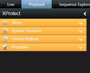

Inställningarna i detta avsnitt avser fönstren Överlagringsknappar och Egenskaper. Du visar dessa fönster genom att klicka på knappen Inställning och se till att navigeringspanelen på vänster sida är synlig.
Kamerainställningar
I läget Konfiguration, i rutan Egenskaper kan du se och redigera egenskaper för den markerade kameran (den valda kameran indikeras med en tjockare kantlinje i vyn).
