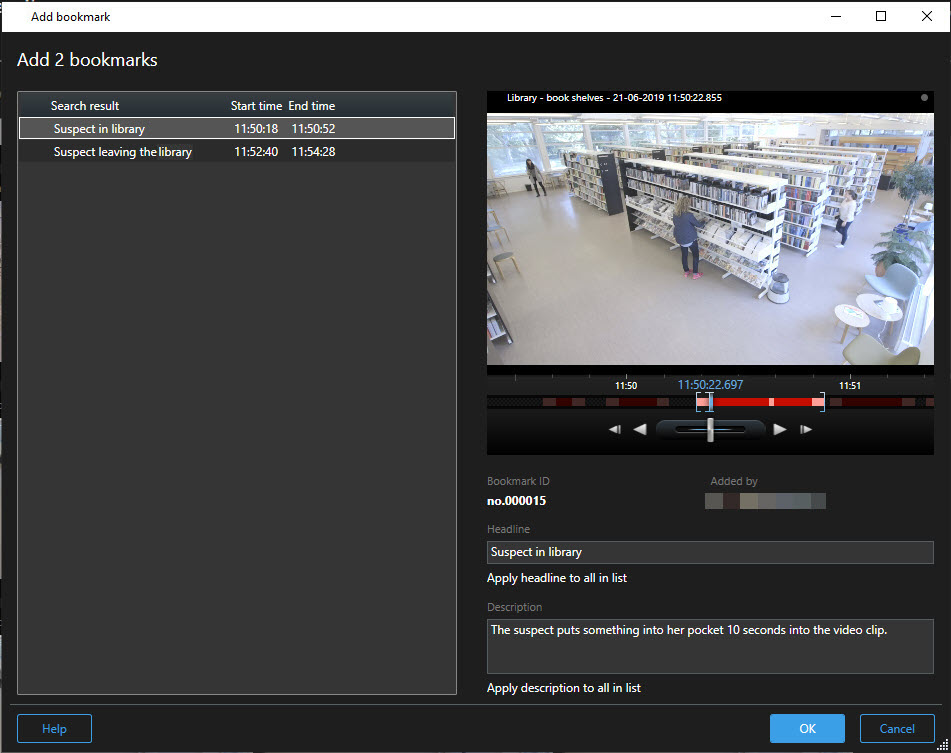

Layouten i bokmärkesfönstret ändras beroende på var du befinner dig XProtect Smart Client och om du skapar bara ett eller flera bokmärken. Klicka nedan för att se bilder från fönstret.
Fält i fönstret Bokmärke.
Namn |
Beskrivning |
Bokmärke-ID |
Ett nummer som automatiskt tilldelas bokmärket. |
Tillagt genom |
Personen som skapade bokmärket. |
Tidslinjen |
Även om bokmärkestiden och klippets start- och sluttid anges av systemadministratören kan du ändra dessa inställningar. Du ändrar tiden genom att dra markeringarna på tidslinjen (se Tidsnavigeringskontroller (förklaring)) till önskad tid.
Starttid: Den föreslagna starttiden för bokmärkesklippet är ett antal sekunder före bokmärkestiden, specificerad av systemadministratören. Bokmärkestid: Den tidpunkt i videoklippet som du har angett ett bokmärke för. Sluttid: Den föreslagna sluttiden för bokmärkesklippet är ett antal sekunder efter bokmärkestiden, specificerad av systemadministratören. |
Rubrik |
Ange en rubrik på högst 50 tecken. |
Tillämpa rubrik på allt i listan |
Visas endast om du skapar flera bokmärken. Klicka på texten för att använda samma rubrik för alla bokmärken. |
Beskrivning |
Ange en beskrivning. |
Tillämpa beskrivning på allt i listan |
Visas endast om du skapar flera bokmärken. Klicka på texten för att använda samma beskrivning för alla bokmärken. |
