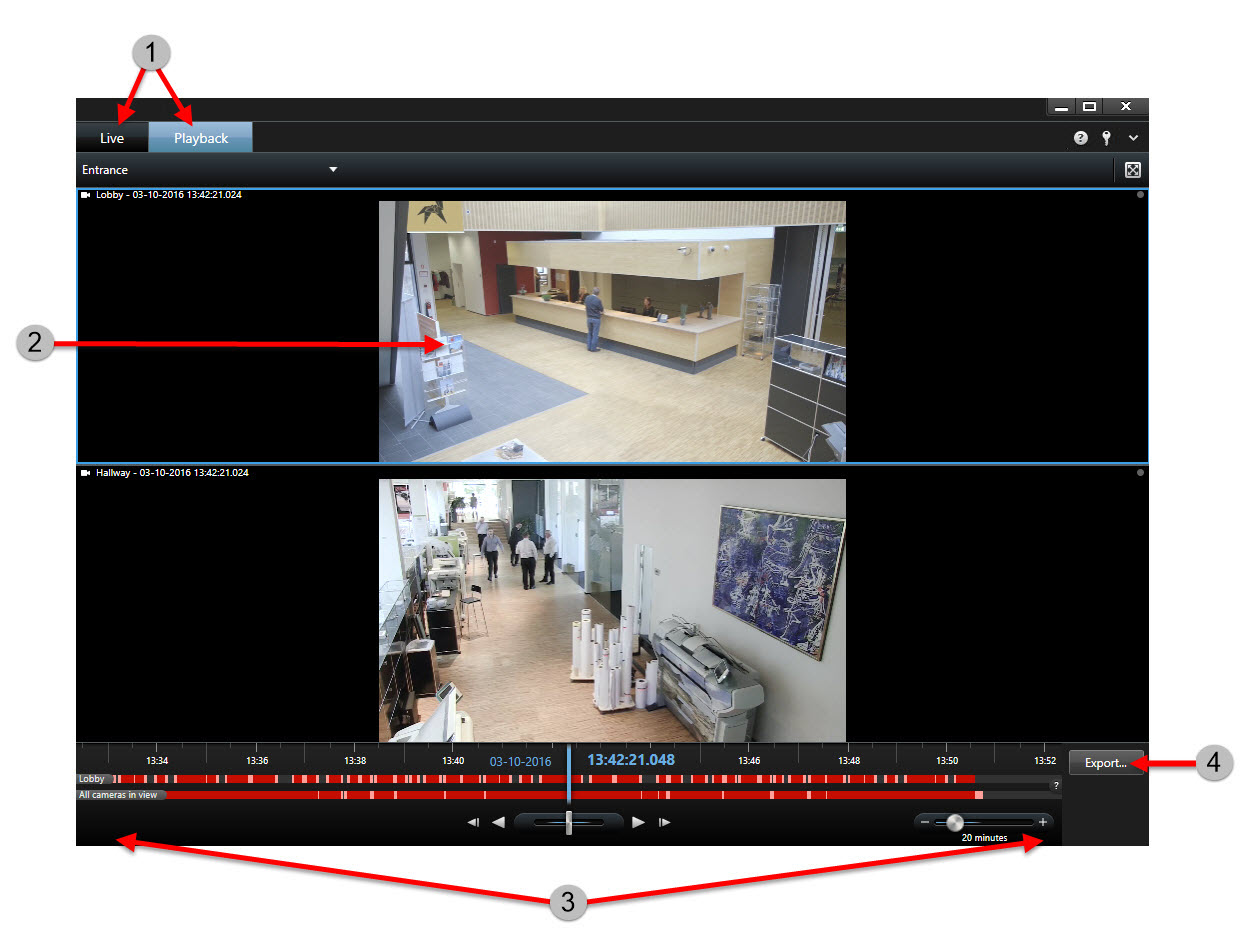

Resumen de modo simplificado
El modo simplificado sólo proporciona las características más básicas. Puede cambiar entre modo simplificado y avanzado haciendo clic en
Cambiar a modo simplificado o avanzado.
Ver imágenes de vídeo - Vea vídeo en directo o reproduzca vídeo grabado para investigar un incidente. Seleccione una vista de vídeo diferente para visualizar vídeo desde otras cámaras u otro tipo de contenido.Si desea más información, consulte:
- Tema: Agregar o editar vistas en modo simplificado.
- Vídeo: https://www.youtube.com/watch?v=sn1voRJxXEo/
Mirar con más detalle - Toque o haga doble clic en un vídeo para verlo en el modo a pantalla completa. Toque o haga doble clic de nuevo para salir del modo pantalla completa. Use la rueda de navegación para acerca y alejar la imagen.
Investigar grabaciones - Reproduzca vídeo hacia delante o atrás, ajuste la línea temporal o desplácese para explorar las grabaciones rápidamente. Esto se hace en la pestaña Reproducción.Si desea más información, consulte:
- Tema: Controles de navegación por tiempo (explicación)
- Vídeo: https://www.youtube.com/watch?v=Ev4LZwLAl4c/
Crear documentación - Exportar clip de vídeos o una imagen fijaUna sola imagen estática. que muestre lo que ha pasado. Esto se hace en la pestaña Reproducción.Si desea más información, consulte:

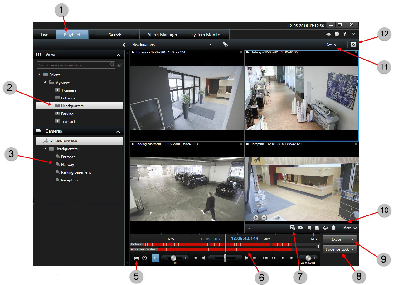

Vista general modo avanzado (pestaña Reproducción)
La imagen muestra el aspecto de la pestaña Reproducción en el modo avanzado. Para cambiar al modo simplificado, haga clic en
Cambiar entre modo simplificado o avanzado.
Ver vídeo grabado en la pestaña Reproducción. Consulte Ver vídeo grabado (explicación).
Seleccionar una vista.
Seleccionar un intervalo de tiempo para exportar vídeo. Ver Controles de navegación por tiempo (explicación).
Examinar contenido a través de la línea temporal. Consulte Línea temporal (explicación).
Abra una nueva ventana de búsqueda con una cámara preseleccionada. Consulte Buscar vídeo
Crear bloqueo de evidencias. Consulte Bloqueos de evidencias (explicación).
Exportar grabación de vídeo en modo avanzado
Ejecutar varias acciones en la barra de herramientas de la cámara. ConsulteVista general de barra de herramientas de cámara.
Entrar en el modo de configuración. ConsulteResumen de modo de configuración.
Vista a pantalla completa.

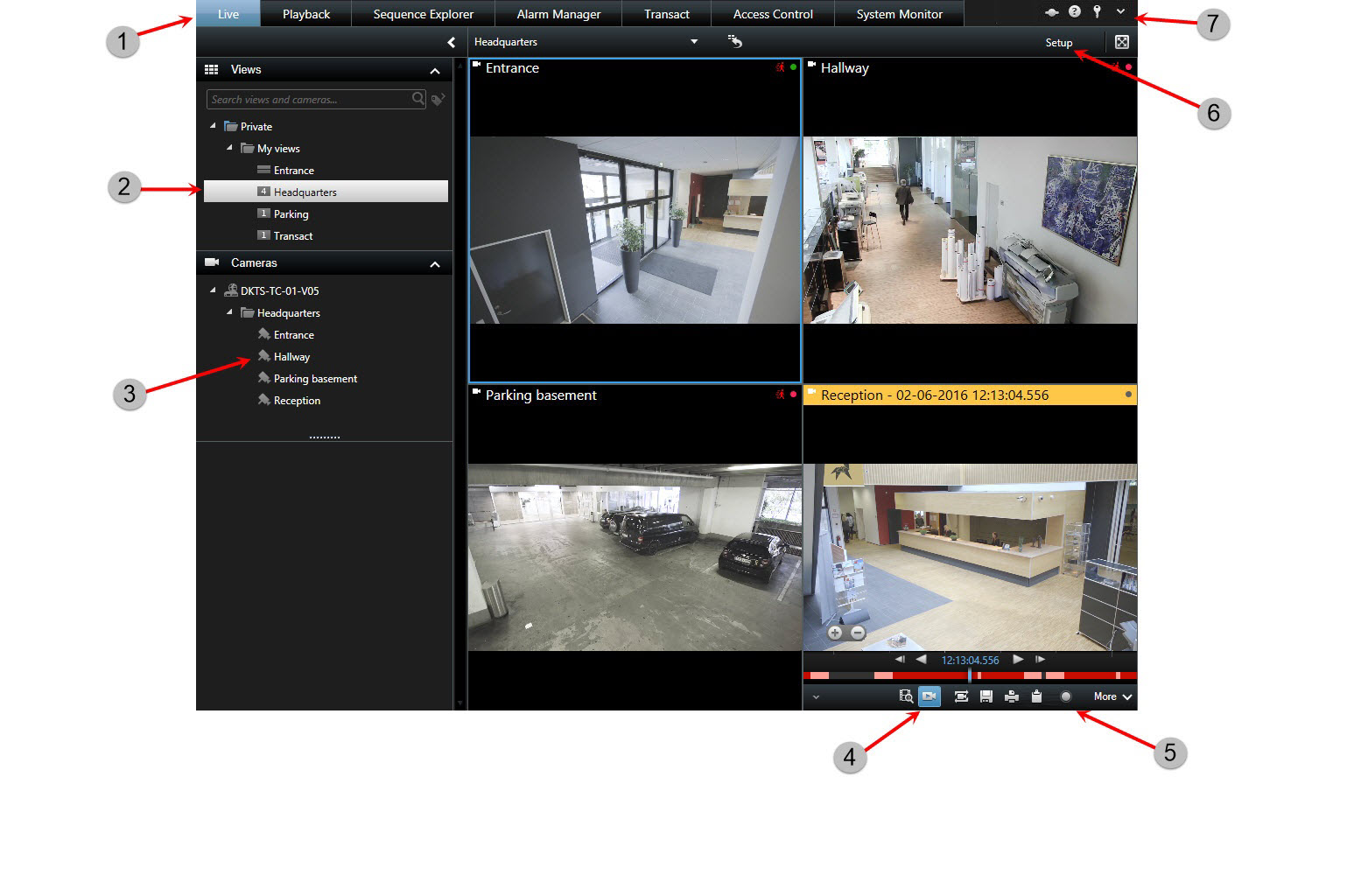

Vista general de modo avanzado (pestaña Directo)
La imagen muestra el aspecto de la pestaña Directo en el modo avanzado. Para cambiar al modo simplificado, haga clic en
| Botón | Función | Más información |
1 |
Las diferentes zonas de trabajo. |
Para obtener más información, consulte las pestañas Pestañas de XProtect Smart Client. |
2 |
Seleccionar una vista. |
Para obtener más información, consulte Vistas y accesos directos (explicación) |
3 |
Cambiar cámaras en vistas. |
Para obtener más información, consulte Cambiar cámaras en vistas |
4 |
Ver vídeo grabado usando la reproducción independiente. |
Para obtener más información, consulte Visualización de vídeo grabado de forma independiente de la línea temporal |
5 |
Barra de herramientas de la cámara. |
Para obtener más información, consulte Vista general de barra de herramientas de cámara |
6 |
Entre o salga del modo de configuración para añadir cámaras y otros tipos de contenido a sus vistas. |
Para obtener más información, consulte Resumen de modo de configuración |
7 |
Botones de aplicación. |
Para obtener más información, consulte Botones de aplicación (explicación) |

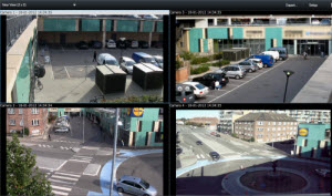

Vistas (explicación)
La forma de mostrar vídeo en XProtect Smart Client se denomina vista. Una sola vista puede contener imágenes de vídeo de hasta 100 cámaras, dependiendo del sistema de vigilancia. El XProtect Smart Client puede controlar un número ilimitado de vistas, lo que permite cambiar entre imágenes de vídeo de varios conjuntos de cámaras. Puede personalizar la distribución de cada vista para ajustarse a su contenido. Para ayudarle a mantener una sencilla visión de conjunto, todas las vistas están guardadas en carpetas llamadas grupos. Un grupo puede contener cualquier número de vistas, e incluso subgrupos si es necesario.
Las vistas pueden ser privadas o compartidas con otros usuarios.
Además de vídeo, las vistas pueden mostrar páginas Web e imágenes fijas (por ejemplo, instantáneas de rostro tomadas por la policía). En algunos sistemas de vigilancia, las vistas pueden incluso mostrar datos de otras aplicaciones (por ejemplo, recibos de una caja registradora) simultáneamente con las imágenes de vídeo. Consulte Contenido en vistas (explicación).
Su configuración de usuario, incluida información acerca de sus vistas, se guarda de manera centralizada en el servidor del sistema de vigilancia, de modo que pueda usar sus vistas en cualquier ordenador en el que se haya instalado XProtect Smart Client.

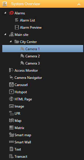

Cuando haya definido una disposición para la vista, puede añadir diferentes tipos de contenidos a sus elementos de vista. En modo configuración, puede arrastrar y soltar estos elementos desde el panel de Descripción del sistema al elemento de vista.
- Alarmas - la lista de alarmas y la vista general de alarmas están también disponibles en la pestaña Gestor de alarmas.
- Cámaras - transmisión de vídeo desde una cámara en directo o vídeo reproducido. Las cámaras aparecen con el nombre del sitio, que está definido por su administrador de sistema.
- Monitor de acceso - Si tiene instalado XProtect® Access, puede configurar monitores de acceso, por ejemplo, para una puerta determinada.
- Navegador de cámara - permite desplazarse por cámaras dispuestas en un plano.
- Ronda - permite desplazarse de unas cámaras a otras al ritmo que usted establezca.
- Hotspot - una ventana de hotspot muestra cualquier cámara enfocada de alta resolución o velocidad de fotogramas
- Página HTML - importa una página web en la vista, por ejemplo, la dirección de Internet de un canal de noticias online.
- Image - añada imágenes a las vistas, por ejemplo, para distribuir una imagen de un sospechoso.
- LPR - con XProtect® LPR instalado, puede añadir cámaras LPR a las vistas
- Imagen - le permite compartir imágenes, por ejemplo, de personas sospechosas.
- Plano - un plano de planta o una zona geográfica.
- Matrix - añade una posición Matrix a una vista. VerMatrix (explicación)
- Plano inteligente - mapamundi basado en servicios de mapas en línea, como Google Maps y OpenStreetMap.
- Smart Wall - si XProtect Smart Wall ha sido configurado por el administrador del sistema, puede añadir paneles de video a sus vistas. Consulte XProtect Smart Wall (explained)
- Texto - agregar texto a sus vistas.
- Transact - si XProtect Transact se ha instalado en su sistema, puede añadir sistemas de punto de venta junto a cámaras.

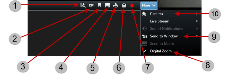

Añadir un marcador Consultar Marcadores (explicación)
Imprimir o crear informes de vigilancia

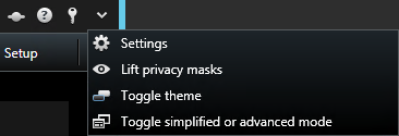

Los botones de aplicación de la barra de herramientas le permiten seleccionar acciones básicas de XProtect Smart Client:
- Estado: Acceder a la ventana Estado. Consulte la Ventana de estado (explicación)
- Ayuda: Acceda al sistema de ayuda, reproduzca tutoriales de vídeo en línea o vea el número de versión y la información del plug-in. Consulte Ver la información de versión y plug-ins
- Cerrar sesión: Cerrar sesión XProtect Smart Client. ConsulteIniciar y cerrar sesión
- Configuración: Configure configuraciones y comportamiento de XProtect Smart Client, joysticks, accesos directos del teclado e idioma. Consulte laVentana de Configuración (explicación))
- Levantar máscaras de privacidad: Los usuarios con suficientes derechos pueden retirar temporalmente máscaras de privacidadUn color borroso o sólido que tapa una zona del vídeo en la vista de la cámara. Las zonas definidas están borrosas o cubiertas en los modos de reproducción en directo, hotspot, ronda, plano Inteligente, búsqueda avanzada y exportación.. Consulte Máscara de privacidad (explicación)
- Cambiar tema: Cambie el tema de XProtect Smart Client a más oscuro o más claro
- Cambiar a modo simplificado o avanzado: Cambie entre modo simplificado y modo avanzado. Consulte Modos en XProtect Smart Client (explicación)
