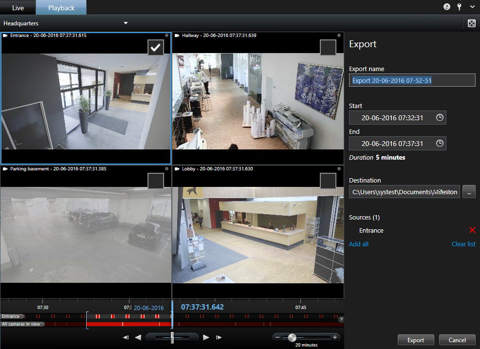

Exportar vídeo en el modo simplificado
En el modo simplificado, puede exportar vídeo para documentar un incidente.
La máscara de privacidadUn color borroso o sólido que tapa una zona del vídeo en la vista de la cámara. Las zonas definidas están borrosas o cubiertas en los modos de reproducción en directo, hotspot, ronda, plano Inteligente, búsqueda avanzada y exportación., el formato del reproductor de vídeo y las imágenes fijas son características que solo están disponibles en el modo avanzado. Haga clic en
y, luego, en
para alternar al modo avanzado.
- Seleccione la vista que posee las cámaras que grabaron el incidente.
- En la pestaña Reproducción, a la derecha de la línea temporal, haga clic en el botón Exportar. Se abrirá el panel de Exportar. Solo la cámara enfocada aparece en la lista de Fuentes.
Para cada cámara que quiera incluir en la exportación, seleccione la casilla asociada. Si la misma cámara aparece más de una vez en una vista, se seleccionan todas ellas automáticamente.
- También puede incluir cámaras de otras vistas. Si cambia la vista, no perderá la configuración de exportación.
- Especifique la hora de inicio y fin. También puede establecer el intervalo de tiempo arrastrando los paréntesis cuadrados a izquierda o derecha.
- Haga clic en Exportar. El panel se cierra y una barra de estado verde en la esquina superior derecha indica el progreso de la exportación.
- Cuando se complete la exportación, puede hacer clic en el botón Detalles en la barra de estado para ver el vídeo exportado.

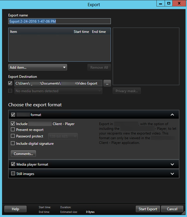

Exportar elementos directamente desde la ventana de Exportar
Para exportar elementos añadiéndolos directamente en la ventana de Exportar, siga estos pasos:
- En la pestaña Reproducción, a la derecha de la línea temporal, haga clic en Exportar > Exportar para abrir la ventana Exportar con una lista de Elementos vacía.
- Haga clic en Añadir elemento para añadir elementos, como cámaras, que quiera añadir a lista de exportación.
- Haga clic en cada elemento de exportación y después especifique su hora de inicio y fin en el panel de vista previa que hay a la derecha de la lista. Repita este proceso con todos los elementos de la lista.
- En el campo Nombre de exportación, escriba un nombre para la exportación. De manera predeterminada, el sistema usa la hora y fecha actual. Este nombre se puede cambiar.
- Especifique una ruta o grabador multimedia como destino de la exportación.
- Haga clic en la etiqueta relevante para seleccionar el formatos al que exportar.
- Especifique los ajustes necesarios (consulte Exportación de ajustes de ventana) correspondientes al formato que ha elegido. Según estos ajustes, el programa estima y muestra el tamaño de la exportación en la parte inferior de la ventana.
Si el vídeo posee elementos o información que no quiere que sea visible en el informe, puede añadir una máscara de privacidadUn color borroso o sólido que tapa una zona del vídeo en la vista de la cámara. Las zonas definidas están borrosas o cubiertas en los modos de reproducción en directo, hotspot, ronda, plano Inteligente, búsqueda avanzada y exportación. para ocultar esas zonas en el vídeo. Para obtener más información, consulte Poner máscaras en una grabación durante la exportación.
- Haga clic en Iniciar exportación para exportar su evidencia.
Si quiere hacer cambios o añadir más elementos posteriormente, haga clic en Cancelar. Cuando se le pregunte si quiere eliminar los elementos de exportación seleccionados, haga clic en No. Esto certifica que su lista de elementos de exportación está disponible en la ventana de Exportación cuando la abra de nuevo.
Según sus derechos de usuario, el tipo de servidor y la configuración del servidor, ciertos ajustes de exportación pueden estar restringidos y no disponibles.
Puede usar la máscara de privacidadUn color borroso o sólido que tapa una zona del vídeo en la vista de la cámara. Las zonas definidas están borrosas o cubiertas en los modos de reproducción en directo, hotspot, ronda, plano Inteligente, búsqueda avanzada y exportación., el formato de reproductor de medios e imagen fija solo en el modo avanzado.
Con el XProtect Smart Client puede exportar rápidamente evidencias grabadas en un clip de vídeo, audio, imágenes fijas o en formato XProtect. La exportación puede ser una única secuencia o un clip de vídeos (consulte Exportación de clips de vídeo (explicación)). El formato y los ajustes que elija se almacenan y se muestran la siguiente vez que lo exporte.
Nombre |
Descripción |
| Nombre de exportación |
El programa rellena este campo automáticamente con la hora y fecha local, pero puede renombrarlo. La carpeta o disco en la que lo ha guardado o masterizado hereda el nombre de la exportación. |
| Elemento |
Enumera los objetos seleccionados para la exportación, como secuencias de vídeo. Para cada objeto, puede cambiar la hora y la fecha. Si hace clic en la fecha se abre un calendario. Aquí puede seleccionar una nueva fecha para visualizar. Haga clic en Ir a para cambiar la fecha. Puede cambiar la hora de inicio y fin para el objeto usando el indicador de hora que hay debajo del calendario. Haga clic en un objeto para previsualizar el clip de exportación en el panel de previsualización que hay a la derecha de la lista de Elemento. Si selecciona más elementos manteniendo pulsado el botón MAYÚS o CTRL y haciendo clic en más elementos, accederá a vistas previas múltiples. Puede ajustar la hora de inicio y fin de la línea temporal para cada vista previa. Puede eliminar un elemento de la lista de Elemento haciendo clic en la X roja que hay junto al mismo. La X roja aparece cuando pasa el cursor sobre el elemento. Si quiere dividir el elemento en dos, haga clic en el icono de dividir. En el panel de previsualización, puede modificar la hora de inicio y fin de cada elemento. |
| Añadir elemento |
Use el botón Añadir elemento. para seleccionar otros elementos que quiera incluir en la lista de exportación. Use el botón Eliminar todo para limpiar la lista en la ventana de Elemento. |
| Destino de exportación |
Ruta - usted se encargará de especificar una ruta, aunque es posible que el campo le sugiera una. Al especificar una ruta de esta manera, las carpetas que especifique no tienen necesariamente que estar creadas. Si no existen, se crean automáticamente. Masterizador multimedia - Seleccione un grabador. Puede especificar el grabador en el que quiere enviar la exportación. De este modo, puede crear la exportación y asegurarse de que se escribe directamente en un medio óptico. |
| Máscara de privacidad |
Haga clic para añadir máscaras de privacidad en el vídeo. Las máscaras de privacidad cubren el área seleccionada con una zona negra y sólida. Las máscaras de privacidad que añada aquí solo se aplican a la exportación actual y al vídeo seleccionado. La exportación ya puede incluir vídeo con máscaras de privacidad configuradas por su administrador del sistema. Para obtener más información, consulte Máscara de privacidad (explicación). |
XProtect Ajustes de formato
La exportación en formato XProtect únicamente está disponible cuando usted se conecta a algunos sistemas de vigilancia (consulte Diferencias entre sistemas de vigilancia). En función de sus derechos de usuario, puede quedar restringido el acceso a la exportación de evidencias desde algunas o la totalidad de las cámaras.
Nombre |
Descripción |
| Incluir XProtect Smart Client – Player |
Permite incluir la aplicación XProtect Smart Client – Player con los datos exportados. Este formato XProtect solo puede reproducirse con la aplicación XProtect Smart Client – Player. |
| Impedir re-exportación |
Seleccione que no quiere permitir que el vídeo o el sonido sea exportado de nuevo, sus recipientes no podrán exportarlo en ningún formato. |
| Protegido mediante contraseña |
Seleccione la dificultad del encriptamiento que quiere aplicar a los datos exportados. Cuando hace clic sobre Iniciar exportación el sistema le pide una contraseña de ocho caracteres como mínimo. Para ver exportaciones que se crean en la versión XProtect 2020 R1 o posterior, debe utilizar la versión Smart Client 2020 R1 o posterior. |
| Incluir firma digital |
Seleccione incluir una firma digital a su base de datos exportada. Según los ajustes de su sistema de vigilancia, el vídeo o el sonido pueden contener ya una firma. Si es así, estas firmas serán verificadas durante la exportación y si se verifican con éxito, serán añadidas a la exportación. Si la verificación falla, la exportación del dispositivo también fallará. Cuando el destinatario abre los archivos exportados, este puede verificar la firma (consulte Verificar firmas digitales) en XProtect Smart Client – Player. Si no incluye una firma digital, ni la firma del servidor o de la exportación se incluirán, y la exportación tendrá éxito incluso si se ha modificado el vídeo o el sonido originales. Hay dos situaciones en las que se excluyen las firmas digitales en el proceso de exportación: - Si existen zonas con máscaras de privacidadUn color borroso o sólido que tapa una zona del vídeo en la vista de la cámara. Las zonas definidas están borrosas o cubiertas en los modos de reproducción en directo, hotspot, ronda, plano Inteligente, búsqueda avanzada y exportación., las firmas digitales destinadas al servidor de grabación se eliminarán en la exportación. - Si los datos que está exportando están muy cerca de la fecha y hora actuales, la firma digital del servidor de grabación podría no incluirse para toda la secuencia. En este caso, solo parte de la exportación tendrá añadidas las firmas digitales. El proceso de exportación se completará, pero cuando verifique las firmas, verá que las firmas digitales del servidor de grabación fueron borradas o estaban parcialmente correctas. |
| Comentarios |
Haga clic para abrir la ventana Añadir comentarios a exportación, donde puede añadir comentarios a cámaras individuales o a todo el proyecto. |

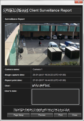

Imprimir informe desde cámaras únicas
Puede imprimir imágenes fijas únicas e información relacionada desde cámaras en directo o desde vídeo grabado. Las notas que añade también son impresas.
- Para imprimir una imagen fija grabada, vaya a la pestaña Reproducción.
- Para imprimir una imagen fija en directo, vaya a la pestaña Directo.
- Abra la vista que contenga las cámaras en las que tenga interés.
Pase el cursor sobre el elemento de vista. Aparece la barra de herramientas de la cámara.
Haga clic en el icono
. Se muestra una ventana. - Añada notas si es necesario.
- Haga clic en Imprimir. Aparece el cuadro de diálogo de Windows Imprimir.
- Si es necesario, cambie los ajustes de impresión e imprima. De lo contrario, simplemente haga clic en Imprimir.
