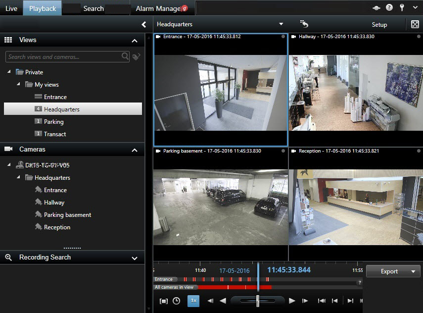

La línea temporal muestra un resumen de periodos con grabaciones desde todas las cámaras visualizadas en su vista actual. Se visualizan dos líneas temporales en la zona de línea temporal:
- La línea temporal superior muestra los periodos de grabación de la cámara seleccionada.
- La línea temporal inferior sirve para todas las cámaras en la vista, incluida la cámara seleccionada. Si ha enlazado ventanas flotantes, estas también se incluirán en la línea temporal inferior.
Verá estos colores en la línea temporal:
- Rojo claro indica grabaciones
- Rojo indica movimiento
- Verde claro indica audio entrante
- Verde indica audio saliente
Si hay disponibles fuentes adicionales de datos en su VMSAbreviatura de "Video Management Software" (software de gestión de vídeo)., los incidentes de estas fuentes se muestran como marcadores en otros colores. Los incidentes pueden aparecer como ventanas emergentes en la línea temporal.
Para ver marcadores y colores desde fuentes adicionales, los datos adicionales y los marcadores adicionales deben ser habilitados en los ajustes de la línea temporal, o del lado del servidor por su administrador de sistema. ConsulteAjustes de Línea temporal.
Para ver una leyenda de los códigos de color, hasta el extremo derecho, haga clic en la marca de pregunta pequeña.

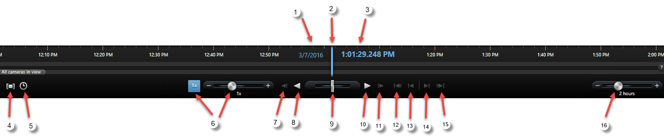

Controles de navegación por tiempo (explicación)
y
- La fecha y hora de reproducción es el momento al que todas las cámaras están vinculadas, salvo si usted está en modo de reproducción independiente. Cuando reproduce grabaciones, todo el vídeo en la vista será de la misma hora. Sin embargo, algunas cámaras solo pueden grabar si se detecta movimiento. Además, puede que en una o varias cámaras de la vista no haya grabaciones de vídeo correspondientes al momento especificado, A continuación, la última imagen en la base de datos antes del punto especificado estará atenuado.
- La duración de la línea temporal se indica por medio de una línea vertical azul.
: Seleccione un periodo de tiempo arrastrando los indicadores de hora de inicio y de finalización en la línea temporal (normalmente, cuando vaya a exportar vídeo (consulte XProtect Ajustes de formato)). Haga clic de nuevo para ver la línea sin hora seleccionada.
: Saltar a un momento específico en el tiempo especificando la fecha y la hora.
- El control deslizante de velocidad de reproducción le permite cambiar la velocidad de reproducción actual. Mueva el control deslizante hacia la izquierda para ir a cámara lenta y hacia la derecha para ir a cámara rápida. Haga clic en 1x para acceder a la velocidad normal.
: Pase a la imagen inmediatamente anterior a la que se está viendo.
Botones de reproducción
: Reproducir hacia atrás en el tiempo.
Pausa: Al hacer clic en los botones Reproducir hacia atrás en el tiempo o Reproducir hacia delante en el tiempo, estos pasan a ser un botón de pausa. Esto permite detener las grabaciones sin necesidad de mover el puntero del ratón.
: Ajustar la velocidad. Arrástrelo a la derecha para aumentar la velocidad de reproducción. Arrástrelo a la izquierda para aumentar la velocidad de reproducción hacia atrás.
Reproducir hacia delante en el tiempo.
Pasar a la imagen inmediatamente siguiente a la que se está viendo.
Botones de navegación
Pasar a la primera imagen de la base de datos de la cámara seleccionada.
Pasar a la primera imagen de la secuencia anterior.
Pasar a la primera imagen de la secuencia siguiente.
Pasar a la última imagen de la base de datos de la cámara seleccionada.
Especificar el rango de tiempo de reproducción en la línea temporal.

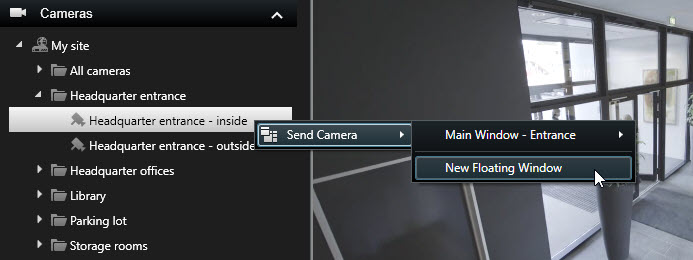

Si está accediendo a las cámaras a través de la estructura de árbol en el panel de Cámaras, puede abrir cámaras individuales en una nueva ventana en la pestaña de Reproducción.
