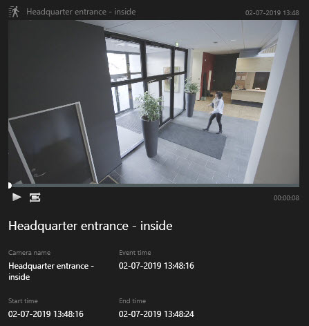

Para previsualizar vídeo desde un resultado de búsqueda, seleccione el resultado de búsqueda y haga clic en el panel de previsualización
Para reproducir la secuencia de vídeo en modo de pantalla completa, haga doble clic en el resultado de búsqueda.

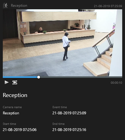

Para previsualizar la secuencia de vídeo y los detalles del marcador, seleccione un resultado de búsqueda y reproduzca el vídeo en el panel de vista previa en el lado derecho.
- Para ver la grabación en modo de pantalla completa, haga doble clic en el resultado de búsqueda.

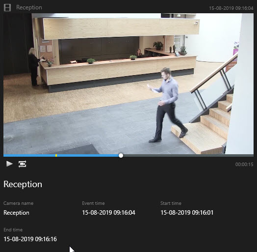

Cuando haya ejecutado una búsqueda seleccione un resultado de búsqueda en la pestaña Buscar. Aparece una imagen fija desde la secuencia de vídeo asociada en la zona de previsualización.
- Haga clic en
para reproducir el vídeo.
- Para ver la grabación en modo de pantalla completa, haga doble clic en el resultado de búsqueda individual. Haga doble clic de nuevo para volver a los resultados de búsqueda.
- Desplace con la rueda del ratón para acercar o alejar el zoom. Incluso puede hacer clic y arrastrar para acercar zoom en un área específica.
El marcador amarillo en la línea temporal indica el tiempo de evento.

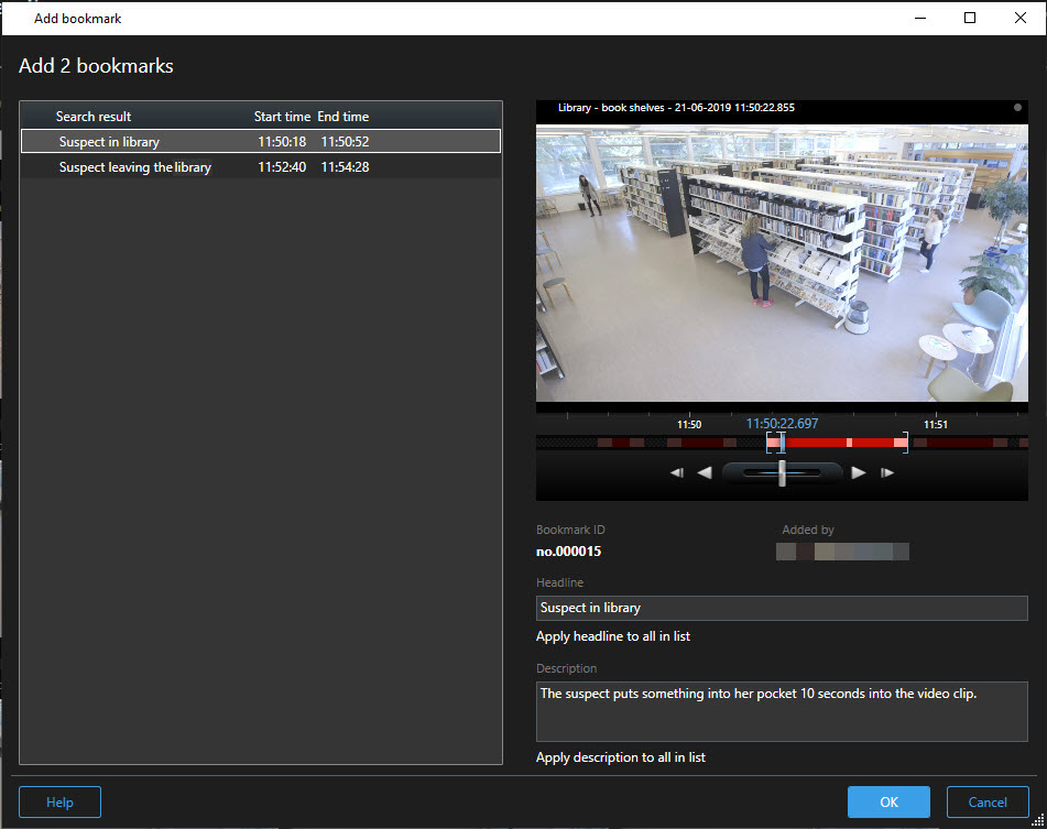

- Para cada resultado de búsqueda que desee marcar, pase el cursor por encima y seleccione casilla de verificación azul
En la barra de acción azul, haga clic en
. Se muestra una ventana. La imagen refleja la situación donde ha seleccionado dos resultados de búsqueda.
- Seleccione los resultados de búsqueda uno a uno para añadir detalles y los marcadores y siga los siguientes pasos:
Para cambiar el intervalo de tiempo por defecto, arrastre las palancas en la línea temporal a una nueva posición.
- Introduzca un encabezado y posiblemente también una descripción del incidente.
- Si quiere que se aplique el mismo encabezado o descripción a todos los marcadores, haga clic en:
- Aplicar el encabezado a todo en la lista
- Aplicar descripción a todo en la lista
- Haga clic en OK para guardar los marcadores. Una barra de progreso le informa cuando se crean los marcadores.

Abrir resultados de búsqueda en una ventana independiente
Para investigar incidentes que haya encontrado con la búsqueda, puede abrirlos en la pestaña Reproducción en una ventana independiente. Esto es útil, por ejemplo, si desea utilizar un línea temporal para navegar en el vídeo, o desea arrastrar la ventana a otro monitor.
Pase el cursor por encima y seleccione la casilla de verificación azul.
Aparece la barra de acción azul:
- Haga clic
para abrir el resultado de búsqueda en una nueva ventana flotante en la pestaña Reproducción.
- Para mover la ventana a un monitor diferente, haga clic y arrastre la ventana y suéltela cuando sea adecuado.

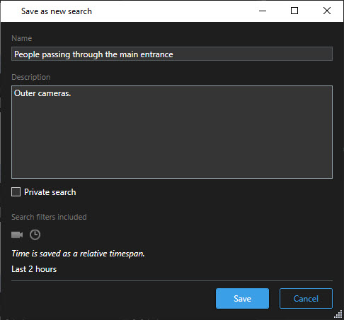

Guardar búsquedas
Puede guardar sus búsquedas, para poder reutilizarlas más tarde o compartirlas con otros operarios.
Para guardar nuevas búsquedas que estarán disponibles para otros usuarios de su sistema VMSAbreviatura de "Video Management Software" (software de gestión de vídeo)., el derecho de usuario Crear búsquedas públicas debe estar habilitado en su función XProtect Management Client.
Pasos:
- En la pestaña Buscar, configure su búsqueda. Consulte Buscar vídeo.
Haga clic en
a la derecha de Filtros de búsqueda.
En la lista que aparece, haga clic en Guardar como. Se muestra una ventana.
- Seleccione un nombre que le facilitará encontrar la búsqueda, y posiblemente también una descripción. Más tarde, cuando utilice palabras clave para encontrar la búsqueda, la búsqueda incluye los campos Nombre y la Descripción.
- Para hacer visible la búsqueda solo para usted, seleccione la casilla de verificación Búsqueda privada.
- Haga clic en Guardar. Una barra de progreso le informa cuando se guardan los cambios.
Para obtener un resumen de búsquedas guardadas, haga clic en y a continuación en Abrir y gestionar búsquedas.

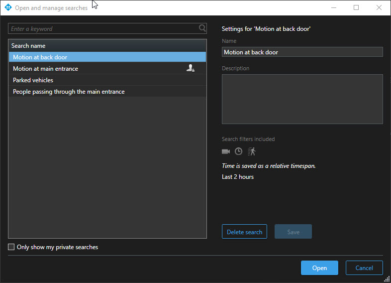

Encuentre y abra búsquedas guardadas
Para encontrar y abrir búsqueda públicas, el derecho de usuario Leer búsquedas públicas debe estar habilitado en XProtect Management Client.
Pasos:
En la pestaña Buscar, haga clic
En la lista que aparece, haga clic en Abrir y gestionar búsquedas. Se muestra una ventana.
Encuentre y haga doble clic en la búsqueda que desea abrir, o haga clic en Abrir. La búsqueda se ejecuta inmediatamente.
Si se listan muchas búsquedas, puede utilizar palabras clave para encontrar la búsqueda. La búsqueda incluye el campo Nombre y el campo Descripción.
- Puede modificar la búsqueda, por ejemplo, añadiendo cámaras. Para guardar los cambios, haga clic en
> Guardar.
Editar o eliminar búsquedas guardadas
Esta característica solo está disponible en determinados sistemas de vigilancia. Para obtener más información sobre las funciones en su sistema, consulte Diferencias entre sistemas de vigilancia.
Puede cambiar los detalles de una búsqueda guardada, o puede cambiar como se configura la búsqueda, por ejemplo las categorías de búsqueda.
Si las búsquedas se vuelven obsoletas, puede eliminarlas.
Los siguientes derechos de usuario están habilitados en su función en XProtect Management Client:
- Para encontrar y abrir búsqueda públicas, el derecho de usuario Leer búsquedas públicas debe estar habilitado
- Para editar una búsqueda pública, Editar las búsquedas públicas a la derecha debe estar habiiltado
- Para eliminar una búsqueda pública, Eliminar las búsquedas públicas a la derecha debe estar habiiltado
Aprenda como:
- En la lista que aparece, haga clic en Abrir y gestionar búsquedas. Se muestra una ventana.
- Encuentre y seleccione la búsqueda que desea cambiar.
- Realice sus cambios, por ejemplo introduciendo el nombre de la búsqueda, y haga clic en Guardar.
Si se listan muchas búsquedas, utilice la función de búsqueda para encontrar la búsqueda.
- Modifique la búsqueda, por ejemplo, añadiendo cámaras, y haga clic en
> Guardar.
- Abra la ventana Abrir y gestionar búsquedas como se describe arriba.
- Encuentre y seleccione la búsqueda que desea eliminar.
- Haga clic en Eliminar búsqueda.
