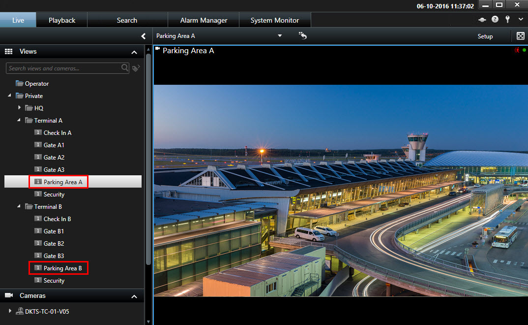

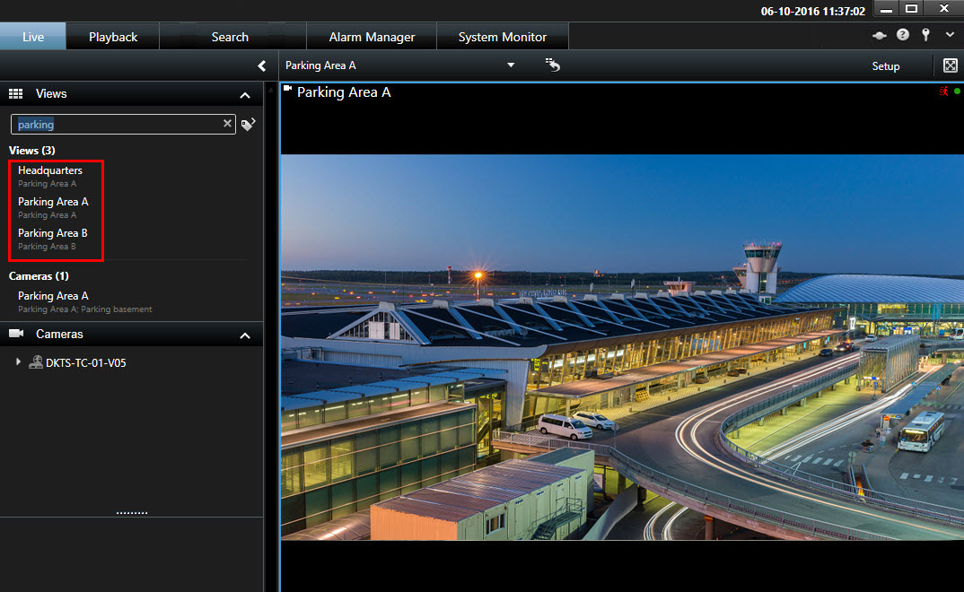

Buscar en los grupos de vista
Si tiene una jerarquía grande o compleja de grupos de vista, la función de búsqueda hace más fácil la navegación y le permite buscar vistas y cámaras por toda la jerarquía.
El siguiente ejemplo muestra los beneficios de buscar en lugar de navegar a través de una jerarquía compleja cuando necesita un resumen de vistas relacionadas:
Puede buscar vistas que contengan cámaras específicas o tipos de elemento de vista, por ejemplo, si desea visualizar todas las vistas que contengan cámaras PTZPan/Tilt/Zoom (Giro/Inclinación/Zoom); tipo de cámara muy móvil y flexible. o cámaras de un determinado fabricante.
Por último, puede buscar por palabras clave.

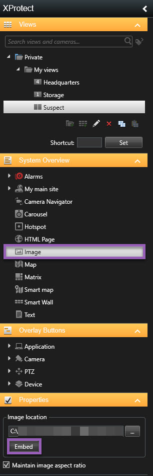

Añadir imágenes a vistas
Puede mostrar imágenes estáticas en una vista. Por ejemplo, esto es útil cuando quiere compartir una instantánea de un sospechoso, o un diagrama de las salidas de emergencia.
Pasos:
- Haga clic en Configuración para entrar en el modo de configuración.
En el panel de Descripción del sistema, arrastre el elemento de la Imagen a un elemento de vista. Se muestra una ventana.
- Ubique y seleccione el archivo de imagen que quiere añadir.
- Haga clic en Abrir. La imagen ahora aparece dentro del elemento vista.
- Para permitir que la imagen esté accesible a otros usuarios que no puedan acceder a la ubicación del archivo de imagen, haga clic en la opción Integrar del panel Propiedades. El archivo quedará guardado en el sistema.
- Haga clic en Configuración de nuevo para salir del modo de configuración.

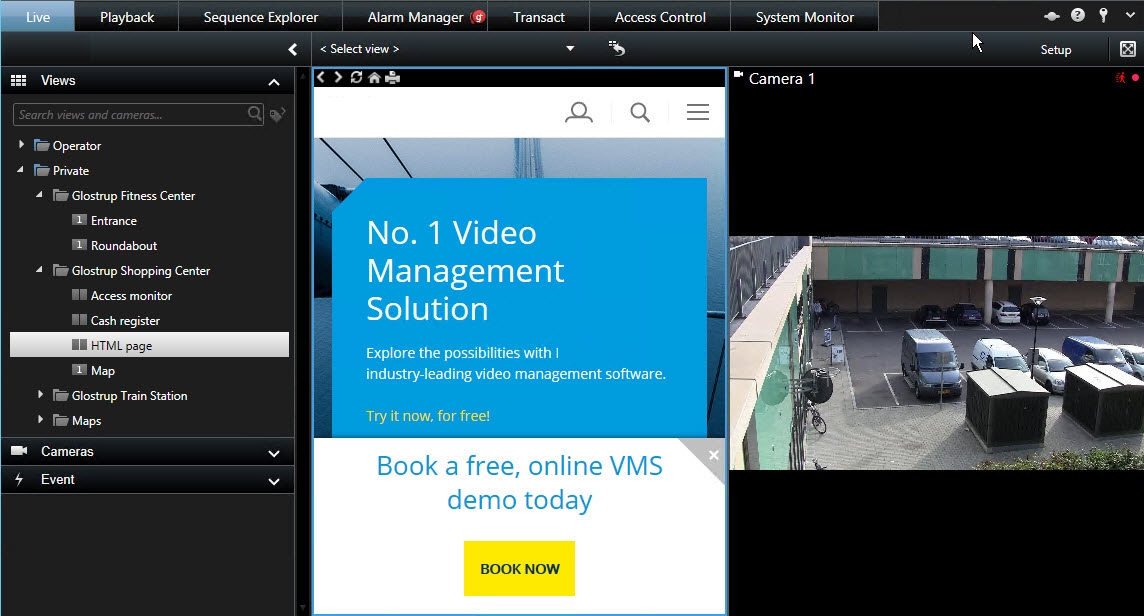

Añadir páginas HTML a vistas
Puede añadir páginas HTML a las vistas. Por ejemplo, esto es útil para mostrar instrucciones en páginas web de compañías, servicios de mapeo de Internet, colecciones de enlaces, páginas educativas.
Pasos:
- En el panel de Descripción del sistema, haga clic y arrastre el elemento de Página HTML a la vista. Se abre la ventana Abrir URL.
- En el campo Abrir, introduzca la dirección web de la página HTML, o si la página HTML está almacenada localmente en su ordenador, especifique su ubicación en su ordenador.
- Haga clic en Aceptar.
- Para ajustar las propiedades, amplie el panel Propiedades.
Ajuste las propiedades de la página HTML
- URL: Haga clic en el botón Nuevo para especificar una nueva URL o ubicación de la página HTML.
- Escala: Seleccione la escala deseada para la página HTML. La escala óptima depende de los contenidos de la página HTML importada y cómo desee verlo
Como norma general, con un valor elevado, por ejemplo, 1280×1024, el mensaje de texto de la página HTML se muestra en un tamaño relativamente pequeño. Por el contrario, con un valor reducido, por ejemplo, 320×200, el mensaje de texto de la página HTML se muestra en un tamaño relativamente grande.
Ocultar barra de herramientas: Seleccione la casilla de verificación para ocultar la barra de herramientas de navegación que se inserta encima de cada página HTML importada.
