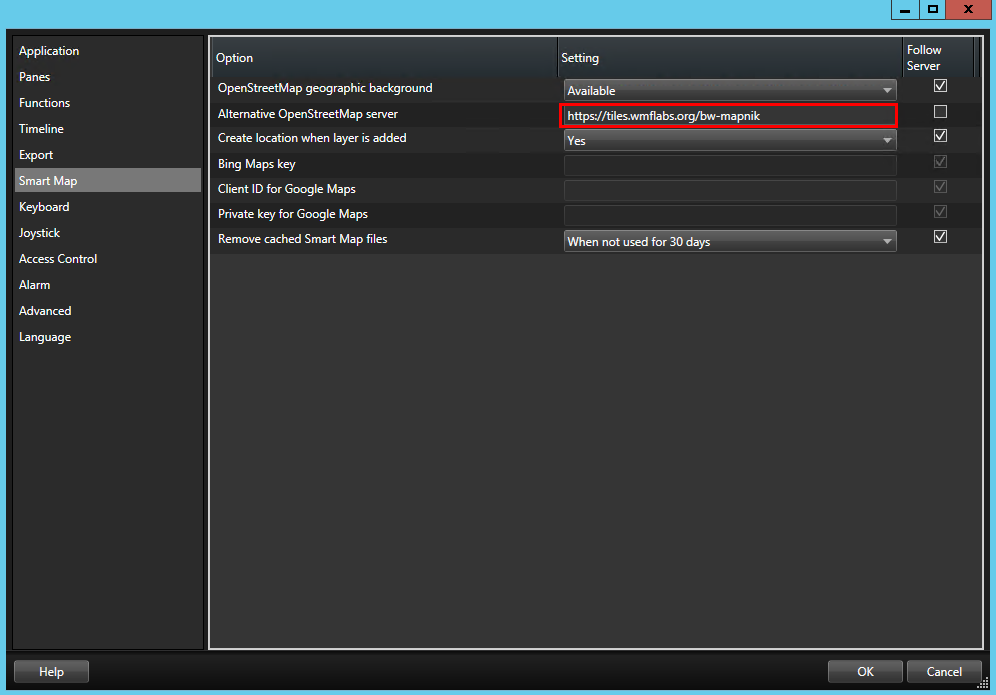

Servidor de archivos de OpenStreetMap (explicación)
Si utiliza OpenStreetMap como contexto geográfico para su plano inteligente, puede cambiar la ubicación desde donde se obtienen las imágenes guardadas en el servidor. Las imágenes de mosaico son las que componen el mapa. Para hecho debe cambiar la dirección del servidor de archivos. Así podrá utilizar el servidor de archivos local, por ejemplo, si su organización tiene sus propios mapas para zonas como aeropuertos y puertos. Utilizar un servidor local permite que XProtect Smart Client pueda recuperar imágenes de planos sin acceso a Internet.
También puede usar un servidor de archivos comercial. Milestone no ofrece ninguna solución de servidor de archivos para OpenStreetMap.
La dirección del servidor de archivos se puede especificar de dos maneras:
- Con Management Client - El usuario escribe la dirección del servidor de mosaicos en los perfiles de Smart Client. La dirección del servidor se aplica a todos los usuarios de Smart Client asignados a los perfiles concretos de Smart Client.
- Con XProtect Smart Client - establece el servidor de mosaicos en el cuadro de diálogo Ajustes. La dirección del servidor se aplica solamente a esa instalación de Smart Client.
Cambio del servidor de archivos de OpenStreetMap
Puede especificar un servidor de archivos distintos para OpenStreetMap distinto al servidor estándar especificado en la configuración según su tipo de perfil de usuario. Por ejemplo, si su VMSAbreviatura de "Video Management Software" (software de gestión de vídeo). no está conectado a Internet, puede usar un servidor local. O puede usar un servidor comercial.
Si el servidor de archivos especificado en la configuración se ha bloqueado y no se puede editar, el campo se mostrará en gris en XProtect Smart Client y no podrá cambiar el servidor. Contacte con el administrador de su sistema para que le ayude a habilitar esta función en el perfil Smart Client en Management Client.
Pasos:
En la esquina superior derecha, haga clic en
y, luego, en
Ajustes para abrir el cuadro de diálogo de Configuración.
- A la izquierda, haga clic en Plano Inteligente.
- En el campo Servidor de archivos de OpenStreetMap alternativo, realice una de las siguientes acciones:
- Especifique la dirección del servidor. Si está atenuado, el campo ha sido bloqueado en la configuración.
- Para utilizar el servidor especificado en la configuración, marque la casilla de verificación Seguir servidor.
- Haga clic en Aceptar. Cambia el contexto geográfico.
