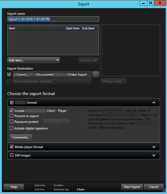

Um Videobeweise weiterzugeben, können Sie Videoaufzeichnungen in verschiedenen Formaten und mit beliebigen dazugehörigen Tonspuren exportieren. Sie können auch Momentaufnahmen und andere Datentypen exportieren, die zur ggf. Verfügung stehen, je nachdem, wie Ihr XProtect VMS-System konfiguriert ist.
Um während des Exports einen Bereich verdecken, siehe Abdecken von Bereichen in Aufzeichnungen beim Export.
- Klicken Sie auf der Zeitlinie der Registerkarte Wiedergabe auf die Schaltfläche Zeitauswahlmodus, um die Start- und Endzeit (siehe Zeitnavigationssteuerung (Erklärung)) der zu exportierenden Sequenz auszuwählen.
- Aktivieren Sie für jedes Ansichtselement, das Sie exportieren möchten, das dem jeweiligen Ansichtselement zugeordnete Kontrollkästchen
. - Klicken Sie rechts neben der Zeitlinie auf Exportieren > Export, um das Export-Fenster zu öffnen.
- Um weitere Ansichtselemente hinzuzufügen, klicken Sie auf den Button Element hinzufügen, um diese auszuwählen.
- Geben Sie in das Feld Name des Exports einen Namen für den Export ein. Das System erstellt automatisch einen Namen, der das aktuelle Datum und die aktuelle Zeit enthält. Sie können den Namen ändern.
- Legen Sie einen Pfad, einen Medienbrenner oder beides für das Ziel des Exports fest.
- Klicken Sie auf die entsprechende Registerkarte, um mindestens eines der folgenden Exportformate auszuwählen:
- XProtect Format – verwendet das XProtect-Datenbankformat, mit der Option den XProtect Smart Client – Player beim Export einzubeziehen. Wenn Sie diese Option wählen, werden andere Mediaplayer nicht funktionieren
- Mediaplayer-Formate - Verwenden Sie ein Format, das die meisten Mediaplayer abspielen können. Hierzu muss der Media Player auf dem Computer installiert sein, auf dem der Export abgespielt werden soll
- Standbilder - Export einer Standbilddatei für jedes Bild innerhalb des ausgewählten Zeitraums
- Aktivieren Sie die folgenden Kontrollkästchen, wenn Sie wollen, dass der Empfänger überprüfen kann, ob die exportierten Beweise nicht manipuliert wurden:
- XProtect Format
Mit digitaler Signatur
Dadurch wird die Schaltfläche Signaturen verifizieren im XProtect Smart Client – Player angezeigt.
- Klicken Sie auf Export starten, um Ihre Beweisbilder zu exportieren.
Informationen zu den Formateinstellungen, die Sie vorgenommen haben, finden Sie unter Einstellungen für das Exportieren-Fenster.
Abhängig von Ihren Benutzerberechtigungen, dem Servertyp und der Konfiguration auf dem Server sind bestimmte Exporteinstellungen möglicherweise eingeschränkt oder nicht verfügbar.
Das von Ihnen gewählte Format bzw. die von Ihnen gewählten Einstellungen werden gespeichert und beim nächsten Exportieren wieder angezeigt.
Name |
Beschreibung |
| Exportname |
Das Programm füllt dieses Feld automatisch mit dem lokalen Datum und der lokalen Uhrzeit aus. Sie können es jedoch umbenennen. |
| Element |
Listet die für den Export ausgewählten Elemente auf, wie z. B. Video Sequenzen. Für jedes Element können Sie die Zeitspanne ändern, indem Sie entweder auf die Anfangs- oder Endzeit klicken. Nach Auswahl eines neuen Datums und einer neuen Zeit, klicken Sie auf Gehe zu. Sie können auch die Zeitspanne ändern, indem Sie die Markierungen unterhalb des Vorschaubereichs verschieben. Klicken Sie auf ein Element, um eine Vorschau des exportierten Clips im Vorschaubereich zu sehen. Um mehrere Elemente gleichzeitig in der Vorschau zu betrachten, drücken Sie die Schaltflächen UMSCHALT oder STRG und halten Sie sie gedrückt, während Sie gleichzeitig auf die jeweiligen Elemente klicken. Sie können ein Element aus der Liste der Elemente löschen, indem Sie auf das rote X daneben klicken. Das rote X wird angezeigt, wenn Sie mit der Maus über das Element fahren. Wenn Sie das Element in zwei Teile aufteilen wollen, klicken Sie auf das Symbol Aufteilen im Vorschaubereich. |
| Element hinzufügen |
Verwenden Sie die Schaltfläche Element hinzufügen, um andere Elemente auszuwählen, die Sie mit in den Export einschließen möchten,. Löschen Sie mithilfe der Schaltfläche Alle entfernen die Liste im Fenster Element. |
| Exportieren nach |
Pfad - wenn Sie einen Pfad angeben, brauchen die von Ihnen angegebenen Ordner noch nicht vorhanden zu sein. Wenn sie nicht bereits vorhanden sind, werden sie automatisch erstellt. In diesem Feld wird evtl. bereits ein Pfad vorgeschlagen. Medienbrenner - Sie können einen Brenner angeben, an den Sie den Export senden möchten. Auf diese Weise können Sie in einem Durchgang den Export erstellen und auf ein optisches Medium brennen. |
| Privatzonenmaske |
Klicken Sie hier, um in dem Video Bereiche aus Datenschutzgründen verdecken. Die Privatzonenmasken bedecken den ausgewählten Bereich mit einer durchgehenden schwarzen Fläche. Die Privatzonen, die Sie hier hinzufügen, gelten nur für den laufenden Export und das ausgewählte Video. Der Export kann bereits Video mit Privatzonenmasken enthalten, konfiguriert von Ihrem Systemadministrator. Weitere Informationen siehe Privatsphärenausblendung (Erklärung). |
XProtect Format-Einstellungen
Zum Anzeigen von Exporten, die in XProtect Version 2020 R1 oder später erstellt werden, müssen Sie Smart Client Version 2020 R1 oder später verwenden.
Name |
Beschreibung |
XProtect Smart Client – Player einschließen |
Beziehen Sie die Anwendung XProtect Smart Client – Player in die exportierten Daten mit ein. Das XProtect Format kann nur mit dem XProtect Smart Client – Player angesehen werden. |
Erneuten Export verhindern |
Aktivieren Sie dieses Kontrollkästchen, um zu verhindern, dass Ihre Empfänger das Video ihrerseits erneut in einem beliebigen Format exportieren. |
Mit Passwort verschlüsseln |
Aktivieren Sie dieses Kontrollkästchen, um den Export mithilfe des Verschlüsselungsstandards AES-256 zu verschlüsseln. Wenn Sie auf Export starten klicken, fordert Sie das System zur Eingabe eines Passwortes auf, das mindestens acht Zeichen enthalten muss. |
Mit digitaler Signatur |
Aktivieren Sie dieses Kontrollkästchen, um zu der von Ihnen exportierten Datenbank eine digitale Signatur hinzuzufügen. Je nach Überwachungssystem-Einstellungen enthalten die Video- oder Audiodaten möglicherweise bereits eine Signatur. Wenn dies der Fall ist, werden diese Signaturen während des Exports verifiziert. Bei einer erfolgreichen Verifizierung werden sie dem Export hinzugefügt. Wenn die Verifizierung fehlschlägt, schlägt auch der Export für das Gerät fehl. Beim Öffnen der exportierten Dateien können die Empfänger die Signatur in XProtect Smart Client – Player überprüfen. Siehe auch Verifizieren von digitalen Signaturen. Wenn Sie keine digitale Signatur aufnehmen, wird weder die Signatur vom Server noch vom Export aufgenommen, und der Export verläuft erfolgreich, selbst wenn die Video- oder Audiodaten manipuliert wurden. Digitale Signaturen können in zwei Situationen während des Exports ausgeschlossen werden:
Der Exportvorgang wird abgeschlossen, wenn Sie danach jedoch die Signaturen überprüfen, werden Sie feststellen, dass die digitalen Signaturen für den Aufzeichnungsserver entfernt wurden oder nur teilweise vorhanden sind. |
Anmerkungen |
Klicken Sie zum Öffnen des Fensters Kommentare zum Export hinzufügen, in das Sie Kommentare für Einzelkameras oder für das gesamte Projekt eingeben können. |

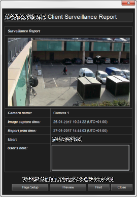

Bericht von einzelnen Kameras ausdrucken
Sie können einzelne Standbilder und dazugehörige Informationen von Live-Kameras oder aus Videoaufzeichnungen ausdrucken. Die von Ihnen hinzugefügten Notizen werden ebenfalls mit ausgedruckt.
- Gehen Sie zum Ausdrucken eines aufgezeichneten Standbildes auf die Registerkarte Wiedergabe.
- Gehen Sie zum Ausdrucken eines Live-Standbildes auf die Registerkarte Live.
- Öffnen Sie die Ansicht mit den Kameras, für die Sie sich interessieren.
Bewegen Sie den Mauszeiger über das Ansichtselement. Die Kamera-Symbolleiste wird angezeigt.
Klicken Sie auf das
Symbol. Ein Fenster wird angezeigt. - Fügen Sie Notizen hinzu, falls erforderlich.
- Klicken Sie auf Drucken. Der Windows Druck dialog wird angezeigt.
- Ändern Sie ggf. die Druckeinstellungen und drucken Sie. Ansonsten klicken Sie einfach auf Drucken.
