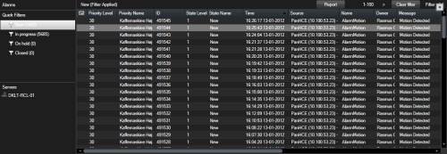

Alarmliste (Erklärung)
Die Alarmliste zeigt standardmäßig eingehende Alarme an, wobei die neuesten Alarme ganz oben auf der Liste stehen. Alternativ kann die Alarmliste eine Liste der MIP
Kurzform von „Milestone Integration Platform“.-Plug-ins und Analyseereignisse anzeigen, beispielsweise die Zutrittskontrolle oder die Nummernschilderkennung.
Alarme oder Ereignisse, die mit Videoaufzeichnungen verbunden sind, werden mit dem Symbol
angezeigt. Zum betrachten einer Vorschau eines Standbildes vom Zeitpunkt des Alarms oder Ereignisses führen Sie den Mauszeiger über das Symbol. Zur Darstellung des aufgezeichneten Videos von der/den Kamera(s), die mit dem Alarm oder Ereignis verbunden ist/sind, wählen Sie den Alarm oder das Ereignis aus der Liste aus. Zum Abschalten eines wiederholten Alarmtons wählen Sie den mit dem Ton auf der Liste verbundenen Alarm.
Sie können entscheiden, wie die Liste angezeigt werden soll, Sie können die Spalten filtern, Sie können die Spalten in andere Positionen ziehen und Sie können mit der rechten Maustaste auf bestimmte Spalten klicken, um diese ein- oder auszublenden.
In der Ereignisliste werden keine vom System oder Benutzer generierten Ereignisse aufgeführt, zum Beispiel Bewegungserkennung oder Archivfehler.
Die Liste wird alle 3 Sekunden aktualisiert.

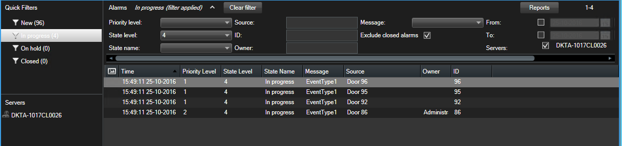

Alarme filtern
Es gibt verschiedene Möglichkeiten, eine Alarmliste so zu filtern, dass sie nur die Alarme oder Ereignisse anzeigt, die für Sie von Interesse sind.
Schritte:
Klicken Sie in der Symbolleiste der Alarmliste auf den Text Benutzerdefiniert (Filter angewendet) oder Kein Filter. Der Text kann je nach ausgewählten Filter unterschiedlich sein.
- Geben Sie die Filterkriterien für jede Spalte ein, nach der Sie filtern wollen. Beispiel: Wenn Sie eine Benutzer-ID in das Feld ID eingeben, zeigt die Liste nur Alarme an, die diesem speziellen Benutzer zugewiesen sind.
- Sie können Filter kombinieren wie z. B. Statusname und Eigentümer (zugewiesen zu).
- Zurück zur ungefilterten Alarmliste gelangen Sie, indem Sie auf die Schaltfläche Filter löschen klicken.
- Um den Inhalt der Alarmlisten zu sortieren, klicken Sie auf den Titel der Spalte in der Alarmliste.

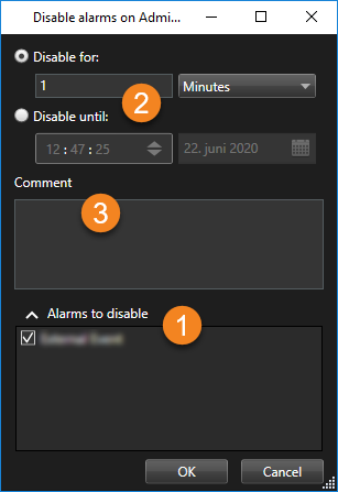

Alle neuen Alarme für ausgewählte Ereignistypen deaktivieren
Wenn ein Ereignis Fehlalarme auslöst, wollen Sie ggf. alle neuen Alarme bei Ereignissen dieser Art für einen bestimmten Zeitraum deaktivieren. Gibt es z.B. im Bereich einer bestimmten Kamera viel Bewegung, und führt dies zu mehreren Fehlalarmen, können Sie für diese Kamera Alarme bei Bewegungserkennung für 10 Minuten deaktivieren. So können Sie echte Alarme, auf die Sie achten müssen, besser erkennen.
Sie können alle neuen Alarme über den Alarm Manager oder eine Karte deaktivieren.
Mithilfe des Alarm Managers: Klicken Sie auf der Alarmliste mit der rechten Maustaste auf einen Alarm und wählen Sie Alle neuen Alarme deaktivieren aus.
Mithilfe einer Karte: Klicken Sie mit der rechten Maustaste auf einen Alarm und wählen Sie Alle neuen Alarme deaktivieren > Deaktivieren aus.
Das Fenster Alle neuen Alarme deaktivieren erscheint.
- Geben Sie auf der Liste Alle neuen Alarme deaktivieren, die ausgelöst werden durch
an, für welche Art von Ereignissen die Alarme deaktiviert werden sollen. - Geben Sie an, bis wann oder für wie lange Sie die Alarme für die ausgewählten Arten von Ereignissen deaktivieren wollen
. - Optional können Sie auch einen Kommentar dazu hinzufügen, warum Sie die Alarme für die ausgewählten Arten von Ereignissen deaktiviert haben

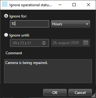

Alarme auf Karten ignorieren
Auf einer Karte können Sie einen Alarm für ein Element für einen bestimmten Zeitraum ignorieren. Beispiel: Wenn eine Kamera repariert wird und somit getrennt ist, wollen Sie den Fehler, der während der Reparatur auf der Karte eingeblendet wird, vermutlich ignorieren. Wenn Sie einen Alarm auf der Karte ignorieren, wird dieser nicht aus der Alarmliste entfernt, nur auf der Karte ausgeblendet.
