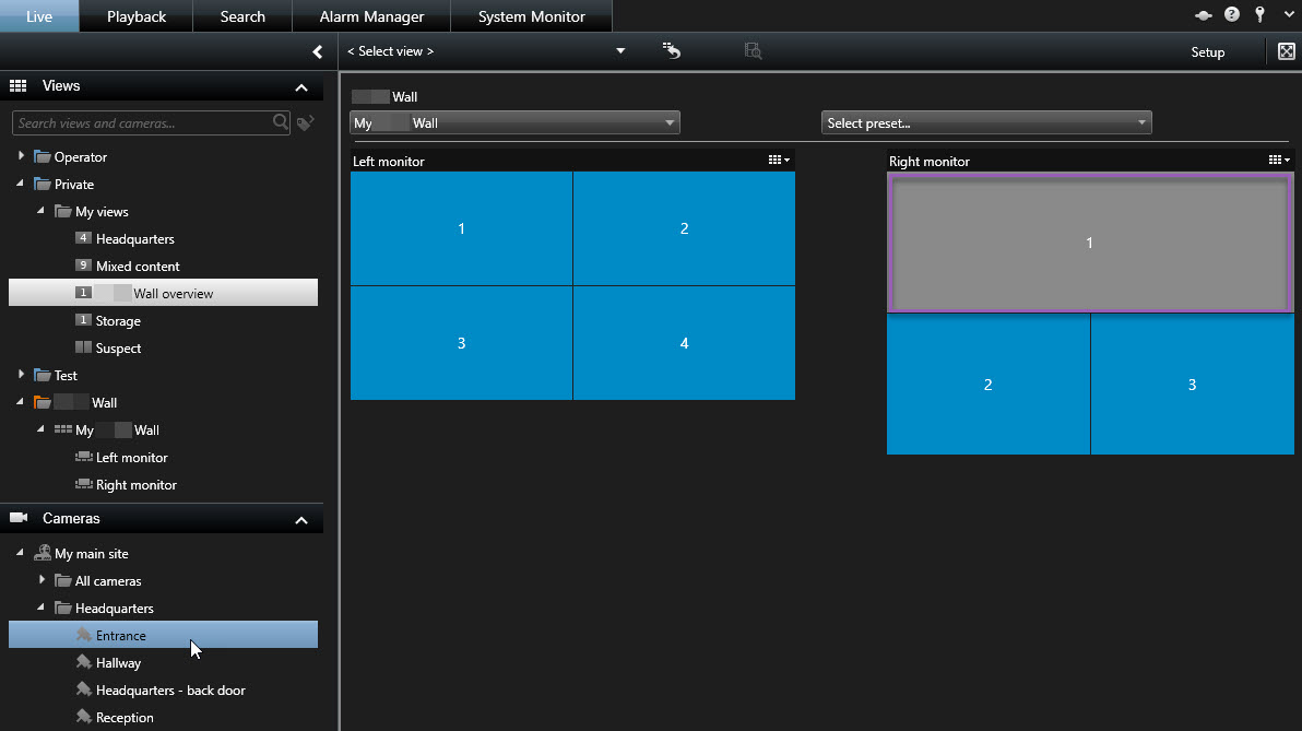

Smart Wall Übersicht (Erklärung)
Die Smart Wall-Übersicht ist eine grafische Darstellung eines Smart Wall und der Monitore, aus denen er besteht. Die Übersicht erlaubt es Ihnen, zu steuern, was auf dem Smart Wall angezeigt wird.
Das Bild zeigt eine Smart Wall-Übersicht mit zwei Monitoren:
- Der linke Monitor hat das Layout 2x2
- Der Rechte Monitor hat das Layout 1+5
Blaue Kacheln in der Smart Wall-Übersicht zeigen Inhalte an. Graue Kacheln sind leer.
Wenn Ihre Organisation über mehr als einen Smart Wall verfügt, wählen Sie den entsprechenden Smart Wall im Smart Wall aus.
Die Liste Voreinstellungen auswählen erlaubt die Auswahl und Aktivierung im Voraus konfigurierter Smart Wall-Voreinstellungen.
Nach Auswahl eines Smart Wall und einer Voreinstellung, können andere Benutzer ein anderes Smart Wall, Voreinstellung oder beide auswählen.
- Fahren Sie mit dem Mauszeiger über eine Kachel. Die Nummer auf der Kachel wird zu einem Symbol, wie z. B. eine Kamera, das die Art des Inhalts anzeigt
- Klicken Sie auf die Kachel, um den Inhalt in einem Vorschaufenster anzuzeigen. Die Symbolleiste im Vorschau-Fenster enthält Optionen zum Ausdrucken des Inhalts oder Senden des Inhalts an ein anderes Smart Wall.

Hinzufügen oder Ändern von Kameras auf Smart Wall
Sie können die Kameras ändern, die auf Ihrem Smart Wall angezeigt werden. Sofort sehen andere Betreiber
Ein professioneller Nutzer einer XProtect Client-Anwendung., die dieselbe Smart Wall nutzen, die Änderungen.
Sie haben eine Ansicht eingerichtet, die Ihre Smart Wall-Übersicht enthält. Für weitere Informationen siehe Smart Wall-Übersicht zu Ansichten hinzufügen.
Schritte:
- Achten Sie darauf, dass Ihr Smart Wall läuft wie in XProtect Smart Wall beschrieben.
- Wenn Ihr Smart Wall auf einem anderen Computer läuft, öffnen Sie auf Ihrem aktuellen Computer XProtect Smart Client.
- Gehen Sie zur Registerkarte Live oder Wiedergabe.
- Zum Hinzufügen einer Kamera aus einer Ansicht:
- Zum Hinzufügen einer Kamera aus dem Fenster Kameras:
- Wählen Sie im Bereich Ansichten die Ansicht aus, die die Smart Wall-Übersicht beinhaltet.
- Suchen Sie im Fenster Kameras die Kamera aus, die Sie hinzufügen möchten.
Ziehen Sie die Kamera auf eine Kachel auf einem Monitor in Ihrer Smart Wall-Übersicht. Das Video von der Kamera wird im Smart Wall angezeigt.
Klicken Sie auf das Kamerasymbol in der Smart Wall-Übersicht, um zu überprüfen, ob Sie die richtige Kamera zugefügt haben. Eine Vorschau wird angezeigt.
