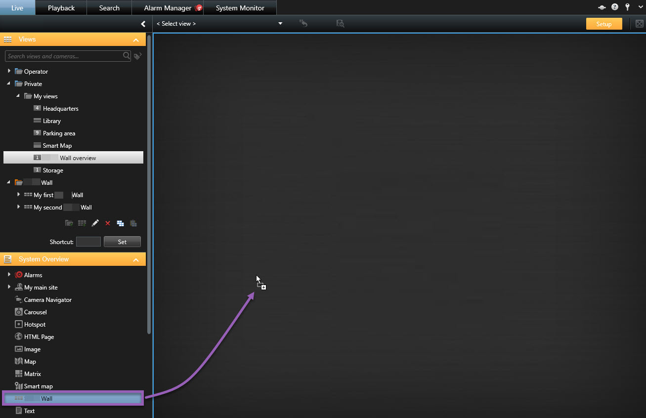

Smart Wall-Übersicht zu Ansichten hinzufügen
Bevor Sie festlegen können, welche Inhalte auf Ihrem Smart Wall angezeigt werden sollen, müssen Sie zunächst die Smart Wall-Übersicht zu einer oder mehreren Ansichten hinzufügen. Die Übersicht ist eine grafische Darstellung des Smart Wall.
- Klicken Sie auf Setup, um in den Setup-Modus zu wechseln.
- Wählen Sie die Ansicht aus, in der Sie die Smart Wall-Übersicht hinzufügen möchten.
Ziehen Sie im Fenster Systemübersicht das Smart Wall-Element zum entsprechenden Ansichtselement.
- Klicken Sie erneut auf Einrichtung, um den Setup-Modus zu verlassen.
- Sie können nun damit beginnen, Kameras und sonstige Arten von Inhalten zu Ihrem Smart Wall hinzuzufügen.

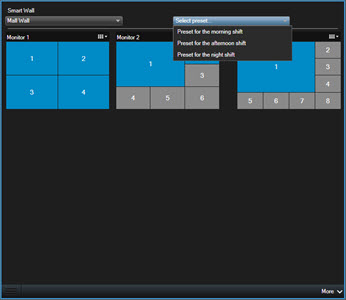

Das Layout von Smart Wall-Bildschirmen ändern
Sie können das Anzeige-Layout der Monitore ändern. Dies ist hilfreich, wenn Sie zusätzliche Kameras oder sonstige Arten von Inhalten anzeigen müssen.
Ein Zwischenfall wurde von fünf Kameras aufgezeichnet, und Sie verfügen sogar über ein Bild von einem Verdächtigen. Das Video und das Foto möchten Sie auf dem Smart Wall angezeigt haben, damit das Sicherheitspersonal den Zwischenfall anschauen und den Verdächtigen festhalten kann. Da die aktuellen Monitore in Ihrer Smart Wall so vorkonfiguriert sind, dass sie lediglich 2x2 Kameras anzeigen, müssen Sie das Ansichts-Layout in 2x3 ändern, um die fünfte Kamera und das Foto hinzuzufügen.
- Öffnen Sie auf der Registerkarte Live oder Wiedergabe die Ansicht, die Ihre Smart Wall-Übersicht enthält.
Klicken Sie auf das Symbol
für den Bildschirm und wählen Sie die Option Ansichtslayout ändern aus, dann das Anzeigeformat, z. B. 4:3.
Wählen Sie das Layout aus. In diesem Beispiel, wählen Sie 2x3 aus. Daraufhin werden zwei ausgegraute Anzeigepunkte zur Ansicht hinzugefügt.
- Fügen Sie nun weitere Inhalte hinzu. Siehe Anzeigen von Inhalten in Smart Wall.
Die von Ihrem Systemadministrator vorgenommenen Voreinstellungen sind mit einzelnen Monitoren verknüpft. Wenn Sie die Voreinstellung ändern, werden alle Monitore im Smart Wall, die mit der Voreinstellung verknüpft sind, aktualisiert.
- Öffnen Sie die Ansicht, welche die Smart Wall-Übersicht enthält.
Wählen Sie von der Auswahlliste der Voreinstellungen diejenige aus, die Sie angezeigt haben möchten. Die betreffenden Monitore in der Übersicht werden geändert.
- Um den Inhalt auf dem Smart Wall zu sehen, siehe XProtect Smart Wall.
Andere Benutzer können die Voreinstellungen manuell ändern oder sie können durch Regeln automatisch geändert werden.
