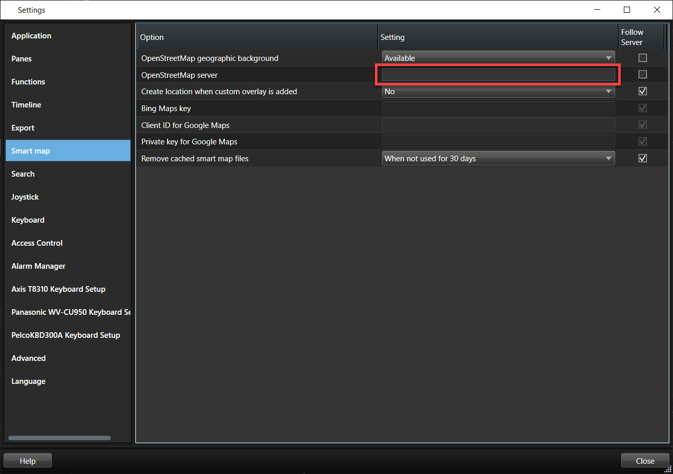

Ändern des OpenStreetMap-Kachel-Servers
Wenn der serverseitig angegebene Tile Server zur Bearbeitung gesperrt wurde, ist das Feld ausgegraut und Sie können die Adresse des Servers nicht ändern. Wenden Sie sich bitte an Ihren Systemadministrator, damit er ihnen dabei hilft, die Funktion in XProtect Management Client zu aktivieren.
Schritte:
Klicken Sie in der oberen rechten Ecke auf
und dann auf
Einstellungen, um das Fenster Einstellungen zu öffnen.
- Klicken Sie im linken Abschnitt auf Smart Map.
- Führen Sie in dem Feld OpenStreetMap-Server einen der folgenden Schritte aus:
- Geben Sie die Server-Adresse ein. Falls das Feld ausgegraut ist, wurde es serverseitig gesperrt
- Um den ggf. serverseitig angegebenen Server zu verwenden, aktivieren Sie das Kontrollkästchen Server folgen
- Klicken Sie auf OK. Das nächste Mal, wenn Sie Ihre Smart Map laden, wird der von Ihnen angegebene OpenStreetMap-Server verwendet.
Wird keine Serveradresse angegeben, oder ist die Serveradresse ungültig, so steht OpenStreetMap als geographischer Hintergrund nicht zur Verfügung.

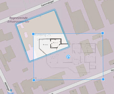

Passen Sie die Position, Größe oder Ausrichtung eines benutzerdefinierten Overlays an
Sie können ein Overlay an einen anderen Ort auf der Karte bewegen, um es zu vergrößern, zu verkleinern und zu drehen. Dies ist beispielsweise sinnvoll, wenn Ihr Overlay nicht georeferenziert ist oder das Overlay ist georeferenziert, sich aber aus irgendeinem Grund nicht exakt mit dem geografischen Hintergrund ausrichten lässt.
Schritte:
- Wählen Sie die Ansicht mit der Smart Map aus und klicken Sie dann auf Setup.
- Klicken Sie mit der rechten Maustaste auf das Overlay und wählen Sie Position bearbeiten.
- So Ändern Sie die Größe zu ändern oder drehen es:
- Um Overlay zu bewegen, klicken und ziehen Sie das Overlay.
- Um die Änderung zu speichern, klicken Sie auf Speichern.

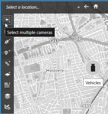

Hinzufügen, Löschen oder Bearbeiten von Kameras auf einer Smart Map
Sie können Ihrer Smart Map Kameras an ihren tatsächlichen Standorten in Ihrer Umgebung hinzufügen. Dies gibt Ihnen einen guten Überblick über Ihr Überwachungssystem und hilft Ihnen, auf eine bestimmte Situation zu reagieren. Wenn Sie beispielsweise einer verdächtigen Person bei einem laufenden Vorfall folgen möchten, können Sie die Kameras auf der Karte anklicken, um die entsprechenden Aufnahmen zu betrachten.
Nachdem Sie einer Smart Map eine Kamera hinzugefügt haben, können Sie das Sichtfeld der Kamera über das Kamerasymbol anpassen, sodass es das Sichtfeld der aktuellen Kamera darstellt. Auf diese Weise lässt sich leicht eine Kamera finden, die einen bestimmten Bereich abdeckt. Zudem können Sie ein Symbol für die Kamera auf der Karte auswählen, sodass Sie leichter die Art der Kamera auf der Karte identifizieren können.

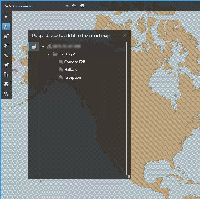

Hinzufügen von Kameras auf Smart Maps
Wenn die Geokoordinaten der Kamera in Management Client von Ihrem Systemadministrator angegeben wurden, wird diese auf der Smart Map automatisch positioniert, wenn Sie sie hinzufügen. Wenn nicht, müssen Sie es in seiner exakten geografischen Lage positionieren.
- So fügen Sie eine Kamera oder eine Gruppe von Kameras hinzu:
Es ist sinnvoll, den Standort auf der Karte zu vergrößern, bevor die Kamera hinzugefügt wird. Auf diese Weise lässt sich die Kamera leichter akkurat positionieren.
- Erweitern Sie den Bereich Systemübersicht, suchen Sie die Kamera oder Kameragruppe und ziehen Sie sie dann auf den Punkt auf der Smart Map, an der sie angezeigt werden soll. Sie können die Kameras danach durch Ziehen erneut positionieren

Gerät hinzufügen >
Kamera hinzufügen, und wählen Sie dann eine Kamera aus. Ziehen Sie die Kamera auf die Smart Map
- Um die Änderung zu speichern und den Setup-Modus zu verlassen, klicken Sie auf Einrichtung.

- Zum Entfernen von mehreren Kameras:
Klicken Sie in der Werkzeugleiste Smart Maps auf Mehrere Kameras auswählen.
- Klicken Sie und ziehen Sie bei gedrückter Maustaste, um mehrere Kameras auszuwählen, oder drücken Sie die Taste STRG und klicken Sie die Kameras einzeln an.
- Klicken Sie mit der rechten Maustaste auf die ausgewählten Kameras und wählen Sie Kamera entfernen.
- Klicken Sie erneut auf Einrichtung, um den Setup-Modus zu verlassen.

Wenn das Gebäude ein mehrstöckiges Gebäude ist, können Sie anfangen, Ebenen hinzuzufügen und Kameras zu den einzelnen Ebenen hinzuzufügen. Dies ermöglicht Ihnen, die Kameras innerhalb des Gebäudes Ebene für Ebene zu navigieren.
Zur besseren Veranschaulichung des Innenbereiches einer Ebene können Sie Ebenen benutzerdefinierte Overlays hinzufügen, z. B. ein Bild, das einen Grundriss abbildet. Weitere Informationen finden Sie unter Grundrisse zu Ebenen hinzufügen (Smart Map).

Um den Innenraum der Ebenen in einem Gebäude besser zu visualisieren, können Sie Grundrisse als benutzerdefinierte Overlays hinzufügen. Mit einem zugefügten Grundriss ist es einfacher, die Kamera präzise zu positionieren. Weitere Informationen finden Sie unter Grundrisse zu Ebenen hinzufügen (Smart Map).
Die Kameras, die Sie positionieren, sind mit Ebenen verknüpft, nicht mit benutzerdefinierten Overlays. Wenn Sie eine Ebene innerhalb eines Gebäudes mit Kameras und einem benutzerdefinierten Overlay löschen, verbleiben die Kameras in ihrer geografischen Position, sind jedoch nicht mehr mit der Ebene verknüpft. Das benutzerdefinierte Overlay wird jedoch zusammen mit dem Level gelöscht.
Wenn Sie eine Ebene neu anordnen, bleiben sowohl die Kameras als auch das benutzerdefinierte Overlay auf dieser Ebene. Die Kameras behalten ihre geographische Position bei.
Sie können benutzerdefinierte Overlays, wie zum Beispiel Grundrisse, zu den Ebenes in Ihrem Gebäude hinzufügen, um den Innenbereich einer Ebene des Gebäudes besser zu veranschaulichen. Während Sie durch die Ebenen navigieren, werden automatisch die zugehörigen Grundrisse angezeigt.
Die Smart Map-Bearbeitung wurde auf Ihrem Smart Client Profil in Management Client aktiviert.
Schritte:
- Navigieren Sie zu dem Gebäude auf Ihrer Smart Map. Zoomen Sie heran falls notwendig.
- Wählen Sie das Gebäude aus. Ein Fenster erscheint auf der rechten Seite, welches Ihnen die Gebäudeebenen anzeigt.
- Klicken Sie auf Setup, um in den Setup-Modus zu wechseln.
- Wählen Sie die Ebene, auf der Sie das benutzerdefinierte Overlay hinzufügen möchten.
- Klicken Sie in der oberen linken Ecke auf
Benutzerdefiniertes Overlay hinzufügen und anschließend auf eine beliebige Stelle innerhalb des Gebäudeumrisses. Ein Fenster wird angezeigt.
- Wählen Sie den Typ des benutzerdefinierten Overlays. Für mehr Informationen, siehe Benutzerdefinierte Overlays (Erklärung).
Wählen Sie den Ort auf Ihrem Computer aus, auf dem die Datei gespeichert ist, und klicken Sie auf Fortfahren. Das benutzerdefinierte Overlay wird als blauer Umriss angezeigt.
- Ziehen Sie es auf den Umriss des Gebäudes, und verwenden Sie den Drehpunkt und die Eckpunkte, um das benutzerdefinierte Overlay zu drehen und neu zu positionieren.
- Klicken Sie oben in der Leiste auf Speichen.
- Klicken Sie auf
Hinzufügen einer Kamera.
- Klicken Sie erneut auf den Ort, an dem Sie die Kamera platzieren möchten. Ein Dialog wird angezeigt.
- Wählen Sie die benötigte Kamera aus und klicken Sie auf OK. Wiederholen Sie die Schritte 3-5 für jede Kamera, die Sie hinzufügen möchten.
- Um eine Kamera einer oder mehreren Ebenen zuzuordnen, klicken Sie mit der rechten Maustaste auf die Kamera und wählen Sie die gewünschten Ebenen aus.
