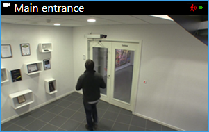

Wenn Titelleisten aktiviert sind, zeigt die Titelleiste über den Bildern an, ob gerade ein Video aufgezeichnet wird. Die Kamera zeichnet gelegentlich nur für kurze Zeitspannen auf. Dies liegt daran, dass der Systemserver so konfiguriert worden sein kann, dass nur bei Bewegung aufgezeichnet wird, z. B. wenn eine Tür geöffnet wird o. ä.

Die Kameraanzeigen zeigen Ihnen den Status des in den Kameraansichtselementen angezeigten Videos. Die Kameraanzeigen sind nur sichtbar, wenn die Kameratitelleiste im Fenster Einstellungen auf der Registerkarte Anwendung aktiviert ist.
Sie können die Titelleiste der Kamera für einzelne Ansichtselemente ein- und ausschalten. Klicken Sie auf der Registerkarte Live oder Wiedergabe auf Einrichtung und aktivieren Sie das Kontrollkästchen Titelleiste anzeigen in dem Fensterbereich Eigenschaften.
Die folgende Liste beschreibt die verschiedenen Kameraanzeigen, die angezeigt werden, wenn:
Bewegungen erkannt werden. Klicken Sie in das Bild, um die Bewegungsanzeige zurückzusetzen. -
die Verbindung zwischen dem Server und der Kamera ist verloren gegangen -
Video von der Kamera wird aufgezeichnet -
eine Verbindung mit der Kamera hergestellt wird. Dieses Symbol ist nur für Live-Videos relevant -
Wiedergabe von Videoaufzeichnungen -
vom Server wurden seit mehr als zwei Sekunden keine neuen Bilder mehr empfangen
