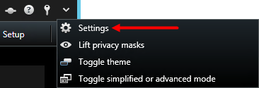

Öffnen Sie das Fenster Einstellungen aus der Anwendungssymbolleiste:
Anwendungseinstellungen
