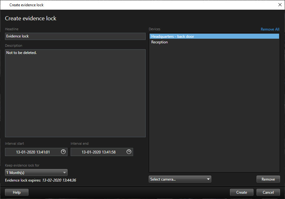

Klicken Sie rechts von der Zeitleiste auf Beweissicherung > Erstellen. Ein Fenster wird angezeigt.
- Geben Sie der Beweissicherung eine Überschrift sowie optional eine Beschreibung.
- Weitere Informationen zu den übrigen Feldern finden Sie unter Beweissicherungseinstellungen.
- Klicken Sie auf Erstellen. Wenn die Beweissicherung erfolgreich erstellt wurde, können Sie auf Details klicken, um zu sehen, was gut gegangen ist und was nicht. Siehe Beweissicherungs-Statusmeldungen.

Beweissicherung erstellen. In dem Fenster, das nun erscheint, sind die Kameras aufgeführt, die mit den ausgewählten Suchergebnissen verbunden sind. - Geben Sie der Beweissicherung eine Überschrift sowie optional eine Beschreibung.
- Die Zeitspanne deckt alle ausgewählten Suchergebnisse ab. Um diese Zeitspanne zu ändern, verwenden Sie die Felder Intervallbeginn und Intervallende.
- Klicken Sie auf Erstellen. Nun erscheint ein Fenster, das Sie über den Fortschritt der Beweissicherung informiert. Klicken Sie auf Details, um anzusehen, was funktioniert hat und was nicht. Siehe Beweissicherungs-Statusmeldungen.
Name |
Beschreibung |
| Überschrift |
Die Überschrift der Beweissicherung. |
| Beschreibung |
Eine Beschreibung der Beweissicherung. |
| Intervallbeginn |
Wählen Sie das Startdatum und die Startzeit für die VideoSequenzen aus, die Sie schützen wollen. |
| Intervallende |
Wählen Sie das Enddatum und die Endzeit für die VideoSequenzen aus, die Sie schützen wollen. |
| Beweissicherung beibehalten für |
Legen Sie fest, wie lange Sie die Beweise geschützt lassen wollen. Abhängig von Ihren Benutzerrechten stehen Ihnen folgende Optionen zur Verfügung: Stunde(n), Tag(e), Woche(n), Monat(e), Jahr(e), Unbegrenzt oder Benutzerdefiniert. Wenn Sie Benutzerdefiniert auswählen, klicken Sie zur Auswahl eines Datums auf die Kalender-Schaltfläche und stellen Sie dann die Zeit manuell ein. Wenn Sie fertig sind, wird das Datum und die Zeit angezeigt, an dem bzw. zu der die Beweissicherung abläuft. |
| Kamera auswählen |
Klicken Sie hierauf, um weitere Kameras auszuwählen und in die Beweissicherung einzuschließen. |
| Entfernen/Alle entfernen |
Klicken Sie hierauf, um eine ausgewählte Kamera oder alle Kameras aus der Beweissicherung zu entfernen. |
