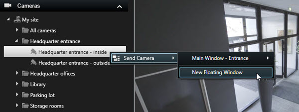

Wenn Sie über die Baumstruktur in dem Fenster Kameras auf ihre Kameras zugreifen, können Sie im Wiedergabemodus einzelne Kameras in einem neuen Fenster öffnen.

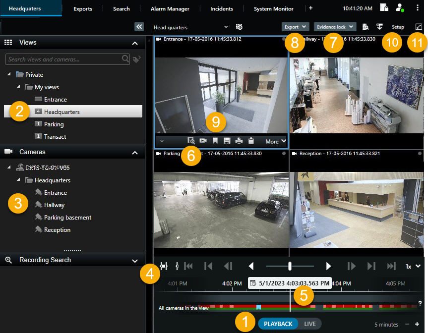

Ansehen von Videos im Wiedergabemodus
| Nummer | Beschreibung |
1 | Anzeige von Videoaufzeichnungen im Wiedergabemodus. |
2 | Wählen Sie in der Verzeichnisbaumstruktur eine Ansicht aus, oder verwenden Sie Tastaturbefehle. Siehe Standard-Tastenkombinationen |
3 | Einzelne Kameras vorübergehend ändern. Siehe Ansichten vorübergehend ändern. |
4 | Wählen Sie eine Zeitspanne für das zu exportierenden Video aus. Siehe auch Die Zeitlinien-Steuerelemente. |
5 | Suchen unter Verwendung der Haupt-Zeitlinie. Siehe Navigieren in den Aufzeichnungen über die Zeitlinie. |
6 | Öffnen Sie ein neues Suchfenster, in dem die Kamera vorausgewählt ist. Siehe auch Suche von Kameras oder Ansichten starten. |
| 7 | Beweissicherung erstellen. |
| 8 | Videodaten exportieren. Siehe auch Exportieren von Video, Audio und Standbildern. |
| 9 | Führen Sie auf der Kamerawerkzeugleiste verschiedene Maßnahmen aus. Siehe Die Kamera-Symbolleiste (Kamera-Ansichtselemente). |
| 10 | Öffnen oder schließen Sie den Einstellungsmodus, um Ihren Ansichten Kameras und sonstige Inhalte hinzuzufügen. |
| 11 | Zum Vollbildmodus wechseln. |
