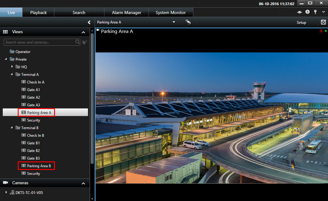

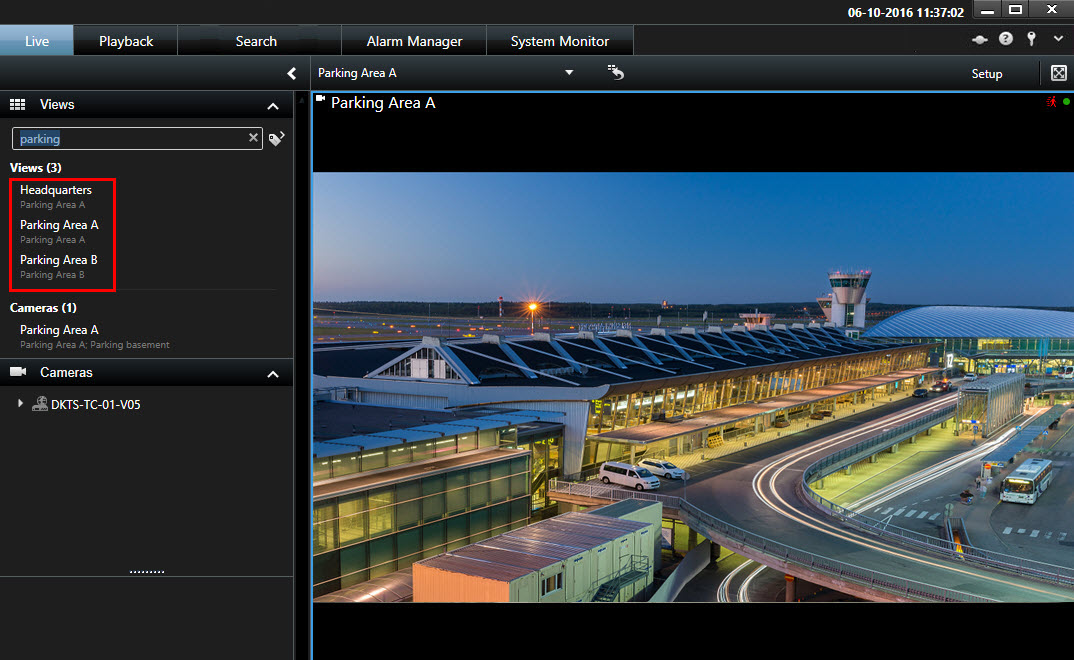

Buscar en los grupos de vista
Si tiene una jerarquía grande o compleja de grupos de vista, la función de búsqueda hace más fácil la navegación y le permite buscar vistas y cámaras por toda la jerarquía.
El siguiente ejemplo muestra los beneficios de buscar en lugar de navegar a través de una jerarquía compleja cuando necesita un resumen de vistas relacionadas:
Puede buscar vistas que contengan cámaras específicas o tipos de elemento de vista, por ejemplo, si desea visualizar todas las vistas que contengan cámaras PTZCerradoPan/Tilt/Zoom (Giro/Inclinación/Zoom); tipo de cámara muy móvil y flexible. o cámaras de un determinado fabricante.
Por último, puede buscar por palabras clave.

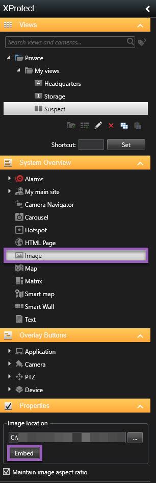

Añadir imágenes a vistas
Puede mostrar imágenes estáticas en una vista. Por ejemplo, esto es útil cuando quiere compartir una instantánea de un sospechoso, o un diagrama de las salidas de emergencia.
Pasos:
  1. Haga clic en Configuración para entrar en el modo de configuración.
  2. En el panel de Descripción del sistema, arrastre el elemento de la Imagen a un elemento de vista. Se muestra una ventana.
  3. Ubique y seleccione el archivo de imagen que quiere añadir.
  4. Haga clic en Abrir. La imagen ahora aparece dentro del elemento vista.
  5. Para permitir que la imagen esté accesible a otros usuarios que no puedan acceder a la ubicación del archivo de imagen, haga clic en la opción Integrar del panel Propiedades. El archivo quedará guardado en el sistema.
  6. Haga clic en Configuración de nuevo para salir del modo de configuración.

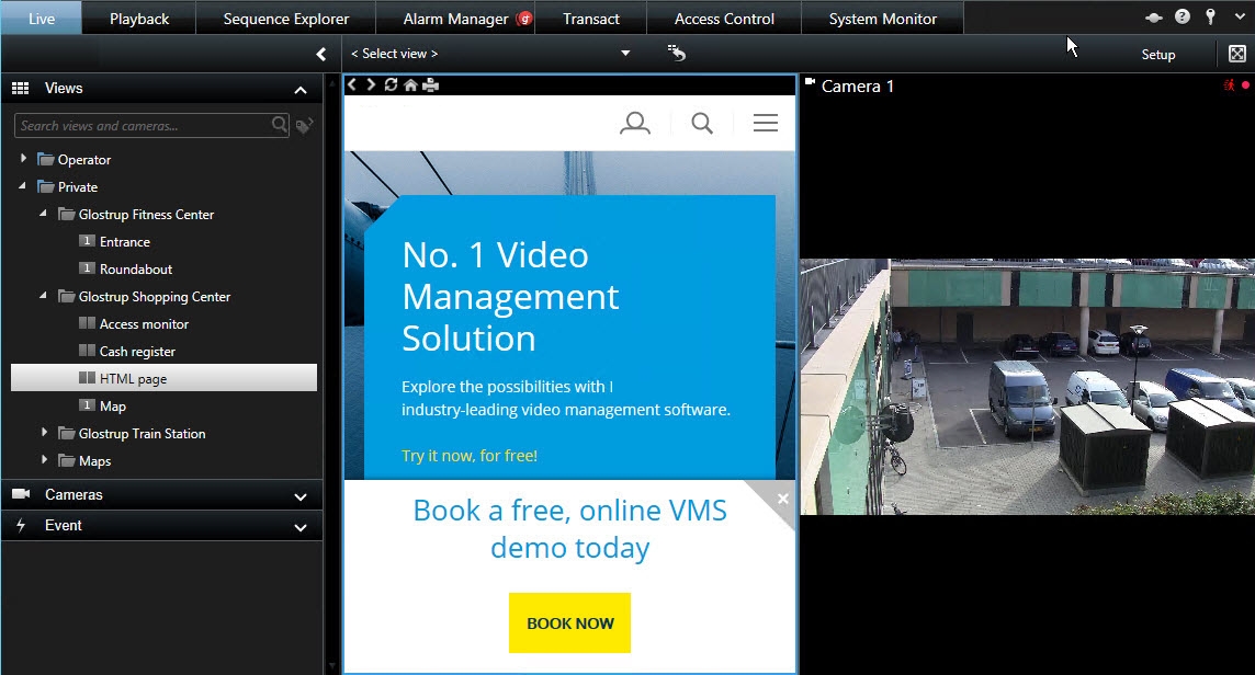

Añadir páginas web a vistas
Puede añadir páginas web a las vistas, por ejemplo páginas HTML, PHP, o ASP. Esto es útil, por ejemplo, para proporcionar instrucciones en línea o mostrar las páginas web de las empresas en combinación con cámaras u otros tipos de contenido.
Pasos:
  1. Abre la vista que desea modificar.
  2. Haga clic en Configuración para entrar en el modo de configuración.
  3. En el panel de Descripción del sistema, haga clic y arrastre el elemento de Página HTML a uno de los elementos de la vista. Se muestra una ventana.
  4. En el campo Abrir, introduzca la dirección web de la página web.
    Para utilizar una página web almacenada en su ordenador local, en la red o en un servidor FTP, asegúrese de que el modo de visualización está establecido a Compatibilidad en las propiedades de la página web. Consulte Propiedades de página web De lo contrario, aparecerá un mensaje de error. Consulte Páginas web (solución de problemas).
  5. Haga clic en Aceptar.
  6. Para ajustar las propiedades, amplié el panel Propiedades.
  7. Haga clic en Configuración de nuevo para salir del modo de configuración.
