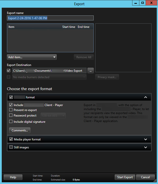

  1. En la línea temporal de la pestaña Reproducción, haga clic en el botón Modo de selección de hora para seleccionar las horas de inicio y fin (consulte Controles de navegación por tiempo (explicación)) de la secuencia que desee exportar.
  2. Para cada elemento de vista que desee exportar, seleccione la casilla asociada con elemento de vista..
  3. A la derecha de la línea temporal, haga clic en Exportar > Exportar para abrir la ventana de Exportar.
  4. Para incluir elementos de vista adicionales, haga clic en el botón Agregar elemento para seleccionarlos.
  5. En el campo Nombre de exportación, escriba un nombre para la exportación. El sistema crea automáticamente un nombre con la fecha y hora actuales. Este nombre se puede cambiar.
  6. Especifique una ruta, grabador multimedia o ambos como destino de la exportación.
  7. Haga clic en la pestaña relevante para seleccionar uno o más de los siguientes formatos a los que exportar:
    • Formato XProtect: Utilice el formato de base de datos XProtect, con la opción de incluir XProtect Smart Client – Reproductor en la exportación. Si elige esta opción, el resto de reproductores multimedia no funcionará.
    • Formato de reproductor de medios - utiliza el archivo en un formato compatible con el resto de reproductores multimedia. Esto precisa que haya instalado un reproductor de medios en el ordenador donde se va a ver la exportación
    • Imágenes fijas - Exporte un archivo de imagen fija por cada fotograma del periodo seleccionado.
  8. Si desea que el receptor pueda verificar que la evidencia exportada no se ha manipulado, marque las siguientes casillas de verificación:
    • XProtect formato
    • Incluir firma digital
      Se habilita así el botón Verificar firmas en XProtect Smart Client – Reproductor.
  9. Haga clic en Iniciar exportación para exportar su evidencia.

  1. En la ventana Exportación, haga clic en el botón Máscara de privacidad. Se muestra una ventana.
  2. Para cada área que desee enmascarar, haga clic en el botón y arrastre el cursor sobre la zona que quiere enmascarar.
  3. Para eliminar parte de una máscara de privacidad, haga clic en el botón y, a continuación, arrastre el cursor sobre el área cuya máscara desee eliminar. Repita este paso en cada zona en la que quiera eliminar la máscara.
    Para ocultar temporalmente las máscaras, haga clic y mantenga pulsado el botón Ocultar máscaras
  4. Haga clic en Aceptar para volver a la ventana Exportación.

Nombre
Descripción
El programa rellena este campo automáticamente con la hora y fecha local, pero puede renombrarlo.
Elemento
Enumera los objetos seleccionados para la exportación, como secuencias de vídeo.
Para cada elemento, puede cambiar el lapso de tiempo haciendo clic en la hora de inicio o en la hora de finalización. Después de seleccionar una nueva fecha y hora, haga clic en Ir a. También puede cambiar el lapso de tiempo arrastrando las manillas debajo del área de vista previa.
Haga clic en un objeto para previsualizar el clip de exportación en el área de vista previa. Para obtener una vista previa de varios elementos simultáneamente, mantenga pulsada las tecla SHIFT o CTRL mientras hace clic en elementos relevantes.
Puede eliminar un elemento de la lista de Elemento haciendo clic en la x roja que hay junto al mismo. La X roja aparece cuando pasa el cursor sobre el elemento. Si quiere dividir el elemento en dos, haga clic en el icono de Dividir en el área de vista previa.
Añadir elemento
Use el botón Añadir elemento para seleccionar otros elementos que quiera incluir en la exportación. Use el botón Eliminar todo para limpiar la lista en la ventana de Elemento.
Destino de exportación
Ruta, cuando especifica una ruta, las carpetas que especifique no tienen necesariamente que estar creadas. Si no existen ya, se crean automáticamente.
Ya se puede sugerir una ruta en este campo.
Grabador multimedia, puede especificar un grabador en el que quiere enviar la exportación. De este modo, puede crear la exportación y asegurarse de que se escribe directamente en un medio óptico.
Haga clic para añadir máscaras de privacidad al vídeo. Las máscaras de privacidad cubren el área seleccionada con una zona negra y sólida.
Las máscaras de privacidad que añada aquí solo se aplican a la exportación actual y al vídeo seleccionado. La exportación ya puede incluir vídeo con máscaras de privacidad configuradas por su administrador del sistema. Para obtener más información, consulte Máscara de privacidad (explicación).
Ajustes de formato XProtect
Para ver exportaciones que se crean en la versión XProtect 2020 R1 o posterior, debe utilizar la versión Smart Client 2020 R1 o posterior.
Nombre
Descripción
Incluir XProtect Smart Client – Reproductor
Incluir la aplicación XProtect Smart Client – Reproductor con los datos exportados. Este formato XProtect solo puede reproducirse con la aplicación XProtect Smart Client – Reproductor.
Impedir re-exportación
Seleccione esta casilla para evitar que los destinatarios vuelvan a exportar el vídeo en cualquier formato.
Cifrar con contraseña
Seleccione esta casilla para cifrar la exportación utilizando el estándar de cifrado AES-256. Cuando hace clic sobre Iniciar exportación el sistema le pide una contraseña de ocho caracteres como mínimo.
Seleccione esta casilla para incluir una firma digital a su base de datos exportada. Según los ajustes de su sistema de vigilancia, el vídeo o el sonido pueden contener ya una firma. Si es así, estas firmas serán verificadas durante la exportación y si se verifican con éxito, serán añadidas a la exportación. Si la verificación falla, la exportación del dispositivo también fallará. Cuando se abran los archivos exportados, los destinatarios pueden verificar la firma en XProtect Smart Client – Reproductor. Consulte también Verificar firmas digitales.
Si no incluye una firma digital, ni la firma del servidor o de la exportación se incluirán, y la exportación tendrá éxito incluso si se ha modificado el vídeo o el sonido originales.
Las firmas digitales pueden excluirse durante el proceso de exportación en dos situaciones diferentes:
El proceso de exportación se completará, pero cuando verifique las firmas, verá que las firmas digitales del servidor de grabación fueron borradas o estaban parcialmente correctas.
Comentarios
Haga clic para abrir la ventana Añadir comentarios a exportación, donde puede añadir comentarios a cámaras individuales o a todo el proyecto.

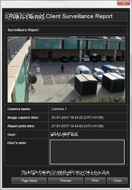

Imprimir informe desde cámaras únicas
Puede imprimir imágenes fijas únicas e información relacionada desde cámaras en directo o desde vídeo grabado. Las notas que añade también son impresas.
  1. Para imprimir una imagen fija grabada, vaya a la pestaña Reproducción.
  2. Para imprimir una imagen fija en directo, vaya a la pestaña Directo.
  3. Abra la vista que contenga las cámaras en las que tenga interés.
  4. Pase el cursor sobre el elemento de vista. Aparece la barra de herramientas de la cámara.
  5. Haga clic en el icono Impresora. Se muestra una ventana.
  6. Añada notas si es necesario.
  7. Haga clic en Imprimir. Aparece el cuadro de diálogo de Windows Imprimir.
  8. Si es necesario, cambie los ajustes de impresión e imprima. De lo contrario, simplemente haga clic en Imprimir.
